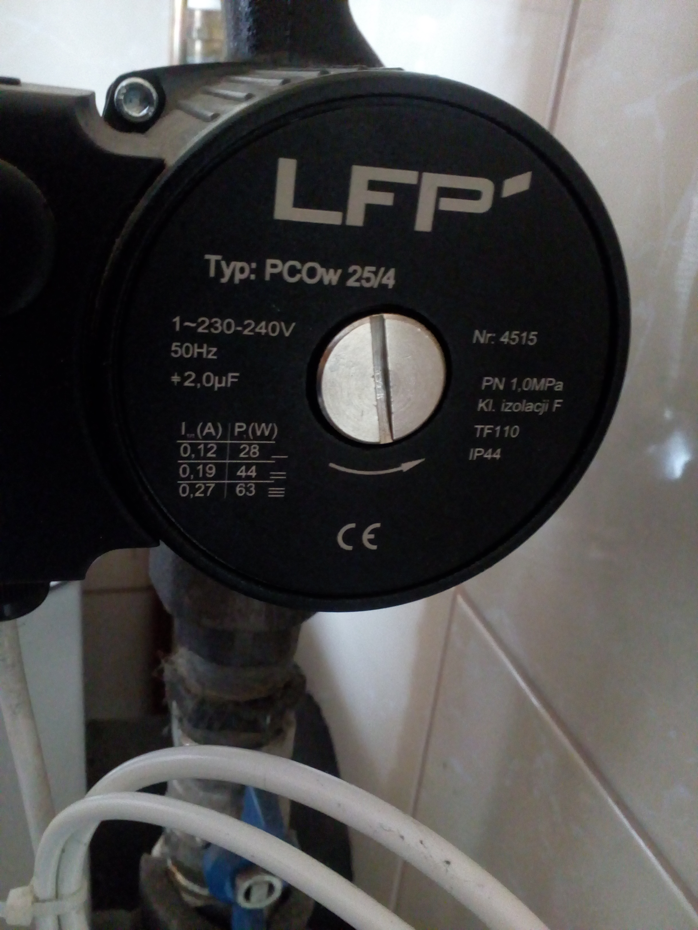

    Witam. Jaki zasilacz UPS kupić żeby w razie potrzeby zasilił pompkę co. Przez 3 h. Pozdrawiam

    No masz jak byk zapotrzebowanie na "energię" pompki. Nie widać na którym biegu "dyma" sobie pompka. Policz sobie ile energii musisz zgromadzić w aku. Aku 7Ah to teoretycznie 84 Wh... Do tego straty na samym UPS...Dla bezpieczeństwa przyjmij 30%, co da Ci ok 60 Wh z takiego aku... Dalej chyba będziesz umiał policzyć. Do takiego czegoś ważniejsza jest energia zgromadzona w aku niż wydajność prądowa UPS. Choć i ta też jest ważna.

    Witam. Jakbym umiał taka moc obliczyć nie prosiłbym o pomoc. Jeśli ktoś moze powiedzieć jakie parametry powinien mieć taki zasilacz żeby zasilał pompkę przez 3 h będę wdzięczny.

    Na pompce masz podaną moc w watach. Trydno policzyć ile to będzie Wh zapotrzebowania przez określony czas na danym biegu? Podpowiem. Potrzeba pomnożyć dwie wartości.

    Witam. Czy zasilacz UPS 300 w plus akumulator 90 ah zasila taka pompkę przez 3 h

    Jeśli się nie zagotuje to tak... Te UPS po to mają aku 7Ah, żeby się wyładował przez te parę min i wyłączył. One nie są przystosowane do pracy ciągłej z aku. Musisz raczej poszukać UPS z 2 lub 4 aku o poj 17-36 Ah na jeden aku....

    Chodzi tylko o to by pompka działała około 3 h na zasilaczu zastanawiam się czy taki z wbudowanym akumulatorem nie dał by rady i jaki powinien być.

    Witam. Zdecydowałem się na zakup UPS z wbudowanym akumulatorem około 20 ah i mocy 30 A. Pozdrawiam.

    Witam. Powracam z tematem UPS. Czy ktoś podrsle link gdzie kupić zasilacz o mocy 30 w i wbudowanym akumulatorem 16Ah.

    Nie istnieje takie coś. Dlaczego z uporem maniaka brniesz w coś czego nie ma? Kup sobie przetwornicę generującą "sinus" z możliwością ładowania aku. Do tego dokup aku jaki Cie interesuje.

    Kupiłem UPS z podłączany Aku.
