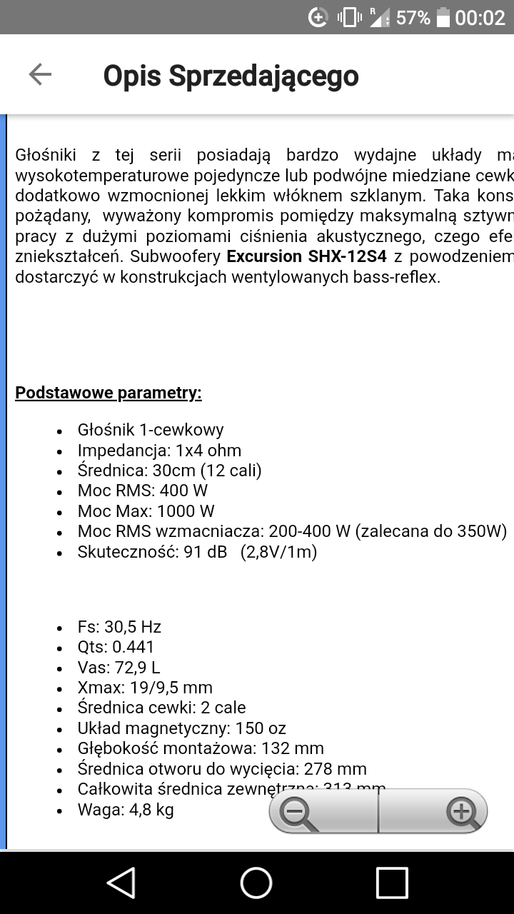

    Witam mam zamiar kupic sobie excursiona shx12s4. (400 wat RMS). Tylko tu moje pytanie (wątpliwosc)....Czytalem jego dane techniczne , specyfikacje producenta i tam bylo podane
    Zalecana moc wzmacniacza 200-400 wat (do 350 wat) ???
    Cos tu sie chyba nie zgadza?
    Przeciez jak bedzie tak dobrana moc wzmaka do mocy suba (po tyle samo) to wzmak nie bedzie mial kontroli nad subem, bo aby tak bylo musi zostac zachowane choc troche zapasu mocy wzmaka nad subwooferem. Prosze o wyjasnienie...

    To jest opis sprzedającego a nie specyfikacja producenta. Jeszcze nie spotkałem się by producent podawał w specyfikacji jaki ma być wzmacniacz bo i po co??
    Skoro głośnik ma 400W RMS to dobrze myślisz.

    Teoretycznie tak, jeśli chce się z głośnika wycisnąć to co potrafi to wzmacniacz daje się większy, wszystko to zależy też czego oczekujemy. Bo i słabym wzmacniaczem można uszkodzić głośnik jak większość kręci gałkami tak że większe są zniekształcenia niż czysty bas.
