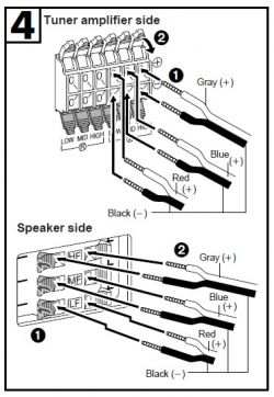

    Do rzeczy... Jak powszechnie wiadomo oryginalne przednie kolumny od tego zestawu posiadają 3 osobne kable: jeden do HIGH 6Ω, drugi do MID 6Ω i trzeci do LOW 8Ω. Oto jak to wygląda wg instrukcji:

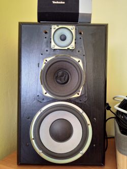

    Moje kolejne pytanie dotyczy drugiej pary kolumn które obydwie wyglądają tak (chodzi o środkowy głośnik):
    Technics SC-EH760 po "modyfikacjach" - kilka pytań...
    Czy jest jakaś sprawdzona metoda aby to wyciągnąć? Raczej nie wpływa to pewnie na jakość dźwięku ale mimo tego, że jest to pod maskownicą i tego nie widzę to mnie to trochę irytuje. Odkurzacz nie działa, bo materiał z którego jest to wykonane to jakieś nałożone na siebie mikrowłókna, które pewnie przepuszczają powietrze. Głośnik oprócz tego, że jest przykręcony to jeszcze trzyma go na obrzeżach klej. Szpilka/igła i od zewnątrz? Czy rozklejenie i wypchnięcie od wewnątrz?
    Jest - odkurzacz. Przykładasz rurę ssącą i powinno się "odpuknąć" jak było. Co prawda istnieje ryzyko wyrwania kopułki, ale robiłem tak już wielokrotnie (dzieci...) i jeszcze mi się nie udało. Nie polecam igieł i w ogóle żadnych tego typu metod, bo istnieje znacznie większe ryzyko, że zamiast poprawić - porwiesz kopułkę, a na pewno ją pokaleczysz.; a to już wymaga wymiany kopułki.
    Gdybyś jednak coś zepsuł, czy wyciągnięta kopułka nadal by miała tendencję do zapadania się - pozostaje tylko jej wymiana na nową o takiej samej średnicy i kształcie (można dostać - np. w STX). Odkleić można Acetonem (rozmiękczy klej), a nową wkleić Butaprenem (PATEX - żaden "szewski", "super mocny" itp wynalazki) - smarujesz niezbyt cienką warstwą obrzeże kopułki i wklejasz tak jak była. Dobrze jest na czas wyschnięcia kleju lekko docisnąć (położyć kolumnę głośnikiem do góry i położyć na kopułce jakiś nieco cięższy krążek - żeby nie naciskać na wierzchołek kopułki bo znów się zapadnie). Klej powinien całkowicie zakleić/wypełnić szczelinę pomiędzy membraną a kopułką.

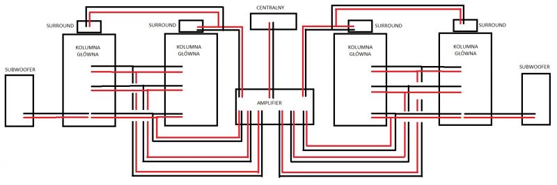

    Zanim wyjaśnię jak to podłączyłem to miną wieki. Zrobiłem szybki "super fajny'' rysunek w Paincie. Mam nadzieję, że jest w miarę czytelny...
    Zaznaczam, że każda z kolumn głównych jest identyczna/taka sama i to samo tyczy się subwooferów i kolumn surround...

    Czyli połączenie równoległe, a co gorsza - w wypadku kanału basów aż trzech kolumn na jeden kanał równolegle! To aż się prosi o uszkodzenie wzmacniacza!Proponuję jednak zrezygnować z takich "eksperymentów" i tym podobnych "modyfikacji" - uwroć do fabrycznej konfiguracji i ciesz się przez kolejne lata sprawnym sprzętem.

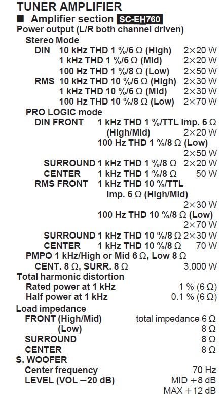

    TBA_VR6 napisał:
    Co do specyfikacji wzmacniacza to jest ona dość uboga:
    Ale jest informacja o dopuszczalnej oporności kolumn - przykładowo dla kanałów głównych jest to 6 omów - Ty podłączyłeś równolegle dwie kolumny 6 omowe i dodatkowo jeszcze jedną ("subwofer") kolumnę 8 omową. Policz sobie jaka jest oporność wypadkowa takiego zestawu...Gra od roku... "Dopóty dzban wodę nosi dopóki mu się ucho nie urwie".
    Lepiej zacznij się rozglądać już teraz za nowym sprzętem, który zadowoli Twoje wymagania bez ryzyka pożaru.

    Nominalna impedancja obciążenia, jednego kanału sekcji niskotonowej wzmacniacza, wynosi 8 om, więc podłączając do niej równolegle, trzy głośniki niskotonowe o impedancji 8 om, została obciążona impedancją ok 2,7 om!
    Aż dziw, że do tej pory się jeszcze końcówki mocy nie sfajczyły, albo gratulacje dla konstruktora, za tak wytrzymałe (obciążeniowo) wzmacniacze, lub ich zabezpieczenia. :-)

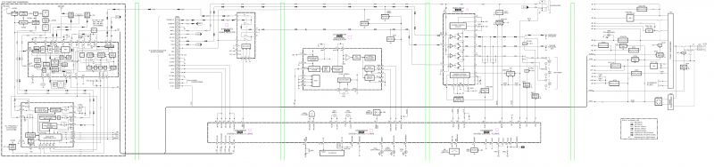

    Wiem, że jestem debilem z fizyki i tylko zawracam Wam gitarę ale rozumiem, że skoro połączenie równoległe obniża a w zasadzie dzieli impedancję to analogicznie połączenie szeregowe je mnoży tak?
    Teoretycznie mamy teraz przed sobą mój wzmacniacz i wspomniane wcześniej u mnie 6 głośników niskotonowych po 8Ω które są podłączone pod dwa kanały mające na wyjściu po 8Ω czyli do każdego głośnika idzie impedancja ~2,67Ω.
    Jeśli połączę je natomiast w ten sposób biorąc pod uwagę już jeden kanał i 3 ustawione obok siebie głośniki:

    TBA_VR6 napisał:
    znalazłem coś takiego
    bSchemat blokowy t się nazywa. Uproszczona wersja schematu ideowego mająca na celu łatwiejsze lokalizowanie usterki i samą budowę sprzętu.
