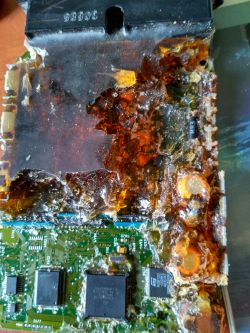

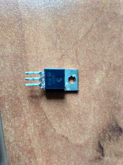

    W sterowniku uszkodziły się tranzystory oznaczone jako 4221 MOTOROLA 843.
    Czy ktoś mógłby pomóc w ustaleniu parametrów?

    Ringo24
    wymieniałem na IRGS14C40L

    slawussj
    Poziom 34  
    Dzięki. Działa.
