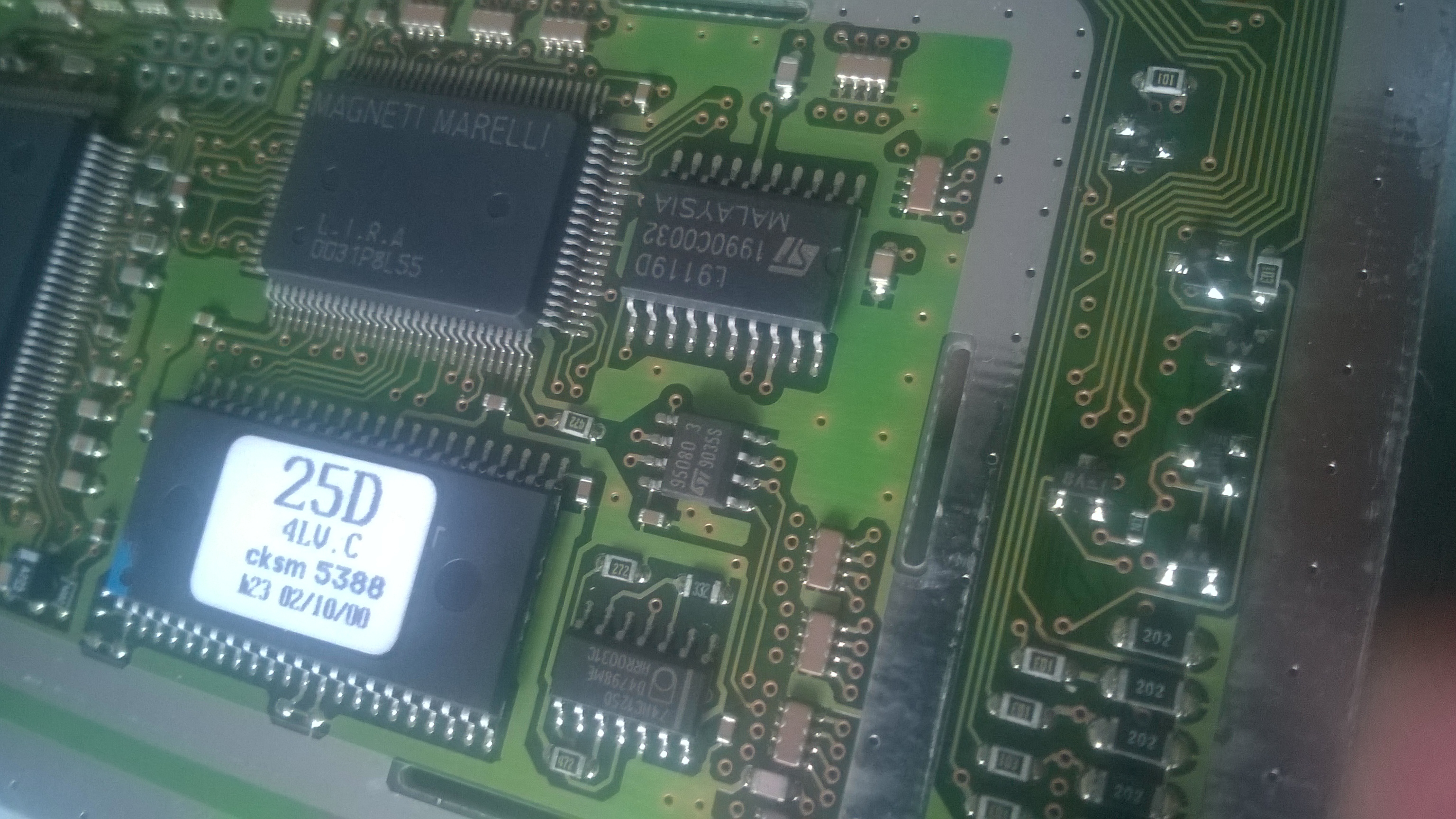

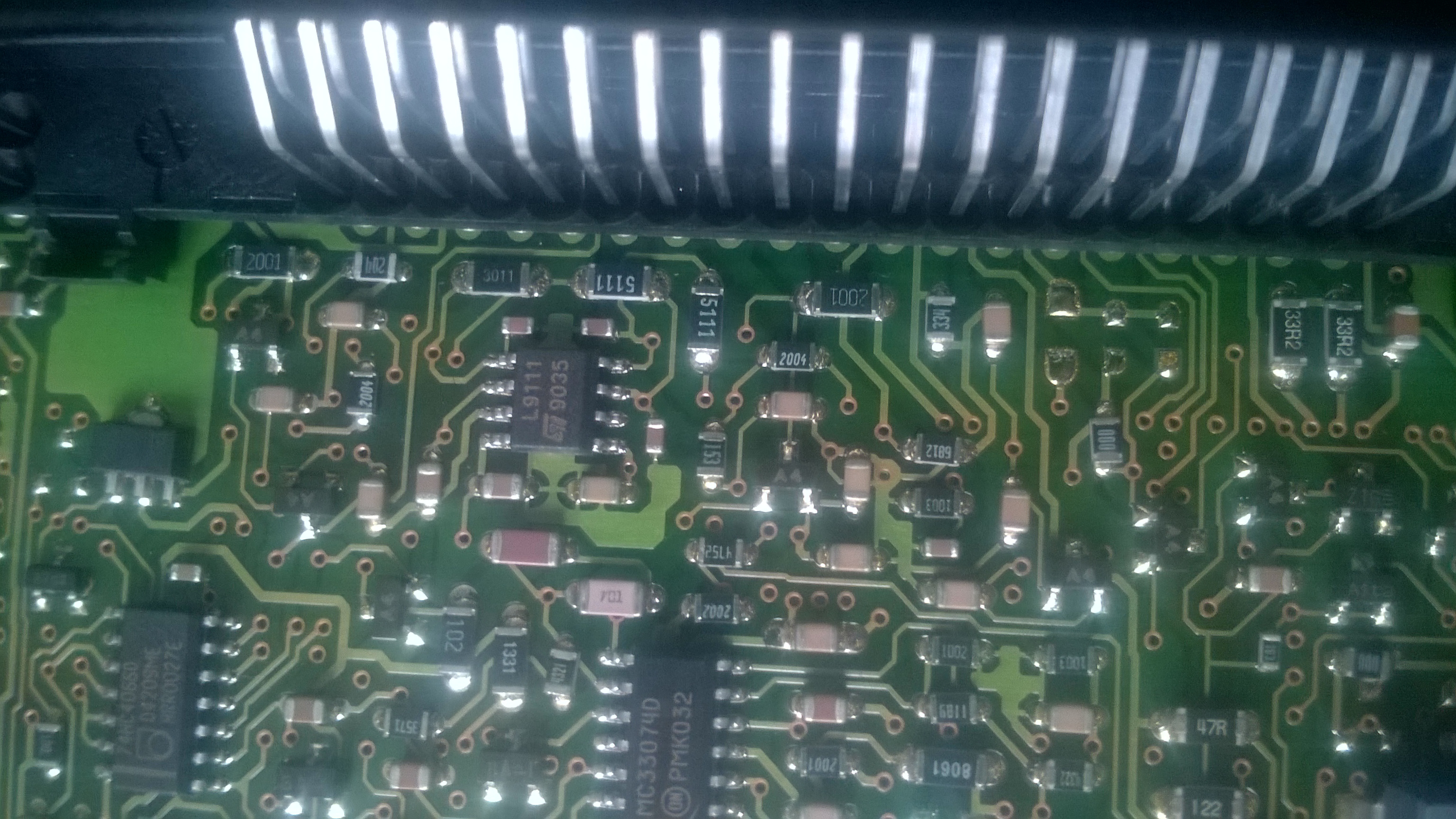

    Fabia 1.4 16V 2002r - Lokalizacja pamięci z immo w ECU. Fabia 1.4 16V 2002r.
    W której pamięci siedzi immo, potrzebuję zrobić kopię.
    L9111, 9035 czy pod tymi blaszkami 95080, 9035 obok pamięci z softem?.Fabia 1.4 16V 2002r - Lokalizacja pamięci z immo w ECU.
    #2 17301619
    jarroQ
    Zrób clona 95080 oraz flash.
  • #3 17307519
    endriu.kom
    Poziom 24  
    Zrobione pozdro.
