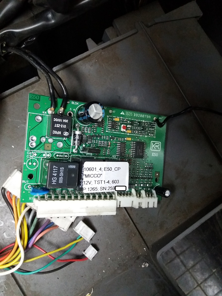

    niedawno kupiłem samochód i pojawiły się problemy z odpalaniem, chciałbym sprawdzić czy przypadkiem alarm nie odcina zapłonu. Alarm generalnie ma wyłączoną syrenę stąd podejrzewam że poprzedni właściciel miał z nim jakieś problemy. Czy ktoś jest w stanie powiedzieć które przewody idą do zapłonu? Albo może ktoś dysponuje schematem lub rozpiską wyprowadzeń takiego alarmu? Jedyne co znalazłem to że sprzedawała je firma MICCO z Poznania, już chyba nie prowadzą takich produktów na www też nie znalazłem żadnych datasheetów.

    te dwa u góry czarne to odcięcie zapłonu

    okazało się po podpięciu pod kompa że usterkę powodował czujnik położenia wału , po wymianie na inny używany jest OK
