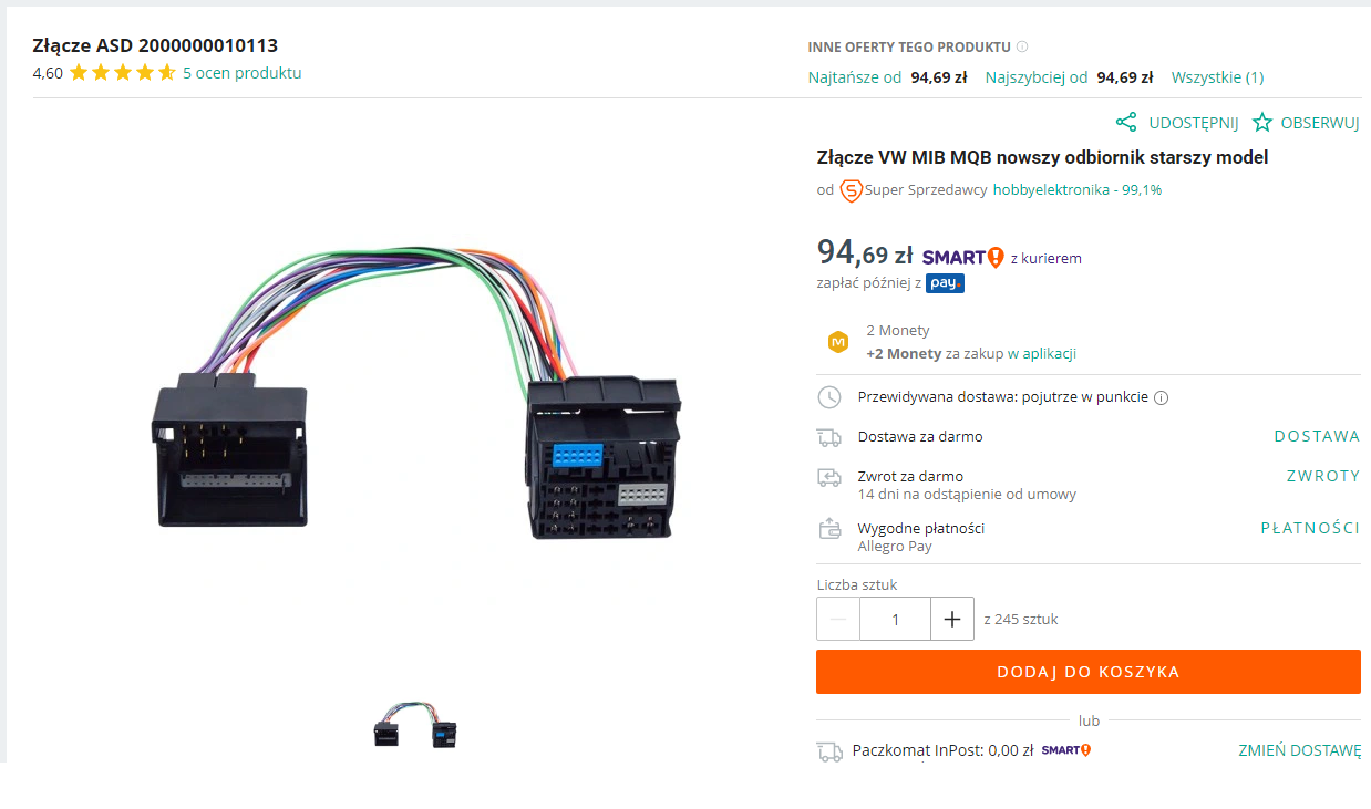

    Witam czy ktoś posiada schemat podłączenia radia (opis kostki) do volkswagen'a up'a po lifcie? W radiu przed liftem (alpine) mam dwa razy przewód ''+'' , jeden brązowy "-" oraz dwa przewody: can bus "+" i can bus "-". Nowe radio to Lg model L69SK2 (1S0035867), w załączniku zdjęcie nowej kostki.

    wpisz w google "MQB radio pinout "
    to juz nowszy Qudlock jak do MIb2 etc

    Nie wiem, czy autorowi udało się podłączyć ale ogólnie, to da się podłączyć takie radio.
    Trzeba oczywiście modyfikować instalację elektryczną samochodu.

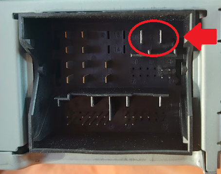

    Czy jest mi w stanie ktoś pomóc. Wziołem miernik w rękę znalazłem plus i minus podłaczyłem radio żyje tz. odtwarza muzykę. Ale mam dwa problemy (dwóch przewodów can nie podłaczałem bo się boje ze coś spale :/
    Pierwsze z nich to nie działa podświetlanie radia (fabryczny czerwony) i drugie to nie wyłacza się ze stacyjki.
    Załaczam zdjęcia kostek w kółeczku podłaczyłem plus i minus.
