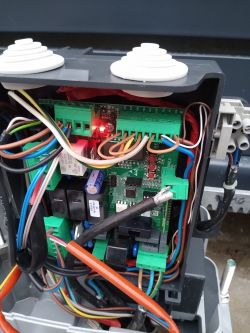

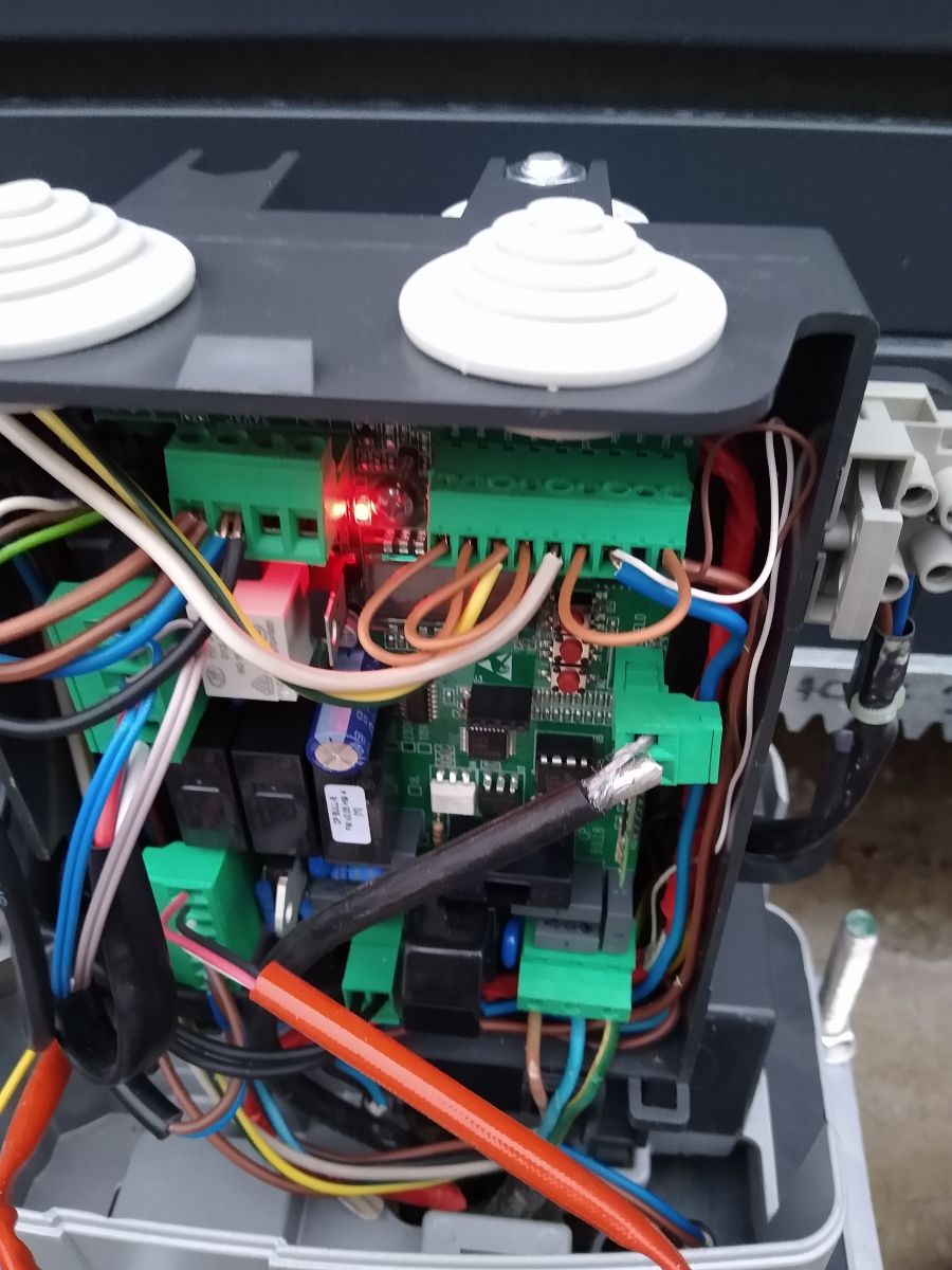

    Podłączę się pod temat, posiadam napęd beninca bull 8om i podłączyłem wszystko tak jak na schematach ale napęd nie działa tzn uruchiam go, zamknie brame i juz dalej nie rusza. Nie wiem ocb? Poniżej zdjęcia

    Co na wyświetlaczu (w każdej fazie zatrzymania i ruchu)? Czy bramę da się zatrzymać w trakcie ruchu i czy ponowne odpalenie spowoduje otwieranie? Napęd jest nowy czy "grzebany"?
    Dopisałeś piloty?
    Krańcówki podpięte prawidłowo? - tzn czy przy zamykaniu nacśnięcie krańcówki zamykającej spowoduje zatrzymanie bramy (przy otwieraniu także?) ?
    Czy silnik lodpięty w dobrą stronę? - tzn zasłonięcie fotek na zamykaniu (które jak się zdaje - masz podpięte) spowoduje nawrót i otwieranie bramy?
  • #9 19028978
    krzysztofb51
    Posty: 33
    Ocena: 2
    Napęd jest nowy. Podłączyłem tak jak na schemacie z forum a następnie postępuje wg instrukcji tzn ustawiam bramę w połowie i uruchamiam z pilota. Brama otwiera się tylko do końca. Pilot nie reaguje jak brama się otworzy do końca. Na wyświetlaczu świeci się kreska, wiem tylko tyle że chodzi o phot.
    Krańcówki mam na magnes i chyba działają prawidłowo, ponieważ brama zatrzymuje się od razu jak magnes jest w "polu widzenia", wtedy na wyswietlaczu pokazuje sie odpowiednio SWO SWC.
    Nie wiem czy na fotokomorkach powinno byc caly czas zasilanie. Sprawdzałem i na RX nie ma ale kabel jest ok bo sprawdzałem.
  • #10 19028987
    kotbury
    specjalista -automatyka bramowa
    Posty: 9507
    Pomógł: 2083
    Ocena: 3586
    Wcześniej napisałeś dokładnie na odwrót :
    I nic nie wspomniałeś na początku o wyświetlaczu. Wróżka na wakacjach COVID....
    KTÓRA KRESKA świeci się na wyświetlaczu (tylko jedna)?
    No raczej powinno - na wiatr nie chodzą....
    Zewrzyj na razie PHC z COM i potestuj.
  • #11 19029149
    krzysztofb51
    Posty: 33
    Ocena: 2
    Pomogło, dodatkowo musiałem com złączyć z phot c. Jeszcze jedno pytanie żeby działały fotokom to jakie funkcje musze włączyć bo na tą chwilę jak brama się zamyka i przechodzę to brama dalej sie zamyka
  • #12 19032117
    kotbury
    Posty: 9507
    Pomógł: 2083
    Ocena: 3586
    Zworka PHOT C - COM właśnie "znieczula" fotki - dla prawidłowego ich działanie musisz ją zdjąć. Jeśli po zdjęciu zworki brama znowu nie będzie chciała się zamykać - jest coś z fotkami.
