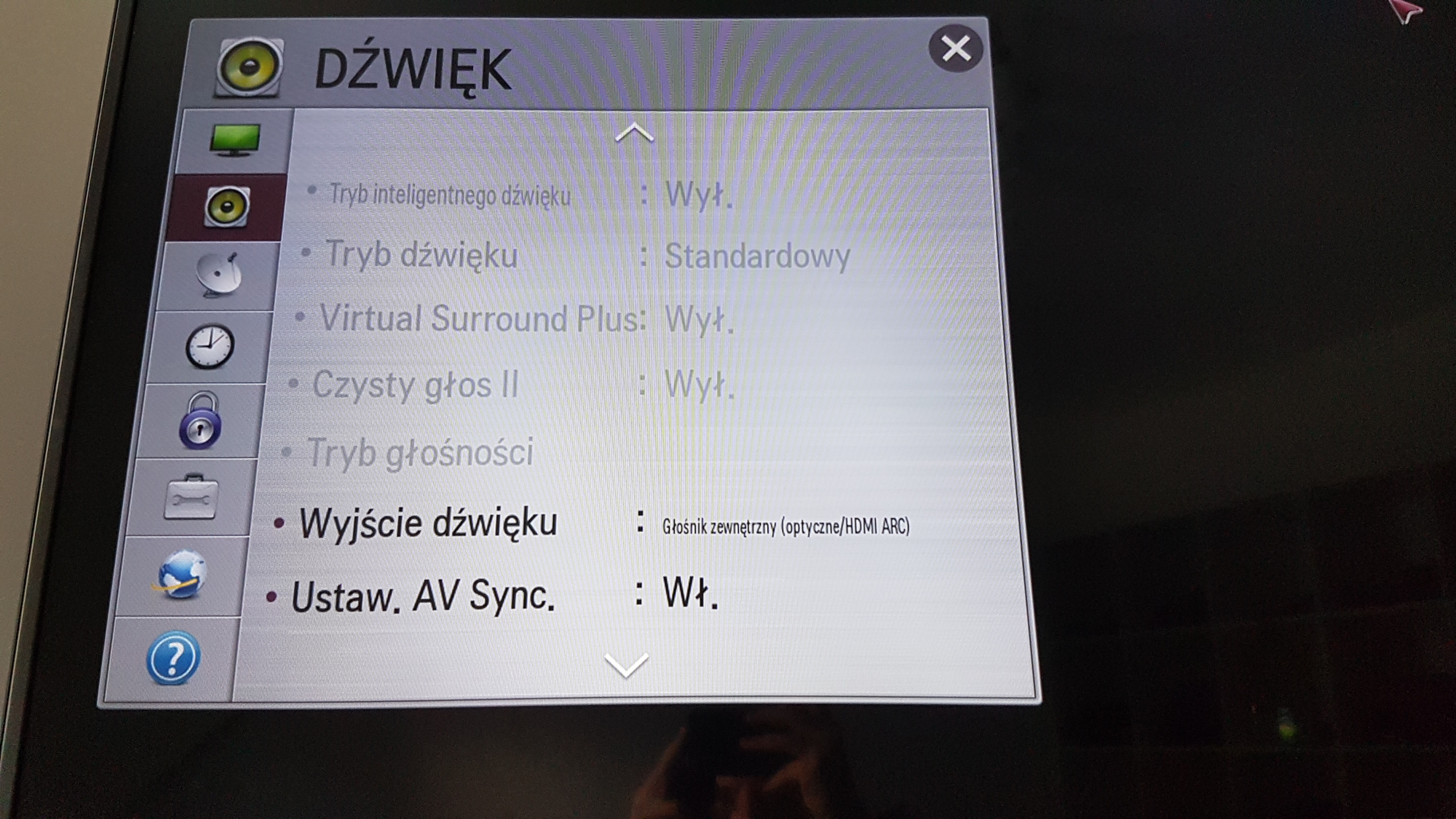

    Witam, posiadam głośniki Logitecha Z906.
    Kupiłem do połączenia kabel optyczny, wszystko śmiga elegancko ale mam problem z jedną rzeczą. W ogóle nie załącza mi się tryb decode, który jest na konsoli sterowania Logitech. Czytałem, że to powinno się świecić i wtedy dopiero głośniki grają prawidłowo.
    W tv mam ustawione wyjście optyczne, ale nic więcej tam nie mogę przestawić. Co zrobić?

    Tv to LG 42LA620S na początku jak kupiłem głośniki podłączyłem przez jacka, głośnik i grały normalnie, również wszystkie. Ale czytałem na Internecie że lepszy jest kabel optyczny i wtedy dopiero będzie ten tryb decode. Więc kupiłem go.
    Podłączyłem w subwofer do gniazda nr 3 i w tv mam tylko jedno wejście optyczne więc podłączyłem tam.
    W tv przelaczylem ustawienia dźwięku z odtwarzania przez słuchawki tzn aux na wyjście optyczne. Ustawiłem na konsoli input na 3 bo tam jest podłączony kabel no i włączyłem muzykę.
    Grają wszystkie głośniki ale decode nawet nie mrugnie. Odtwarza dźwięk w 3d, 4.1 i 2.1.
    To tylko połowa drogi.
    Należy jeszcze odpowiednio ustawić format dźwięku na wyjściu cyfrowym.
    W tej chwili na 99% jestem przekonany, że jest ustawione na PCM.
    Należy je przestawić na Dolby lub Auto.
    Proszę sprawdzić -> Smart -> Ustawienia -> Dźwięk -> Wyjście dźwięku -> Zew. głośniki (optyczne/HDMI ARC) -> Cyfrowe wyjście audio.
    Powyższy opis menu może co nieco różnić się od tego co kolega zobaczy w TV.
    Korzystałem z instrukcji w j. angielskim.

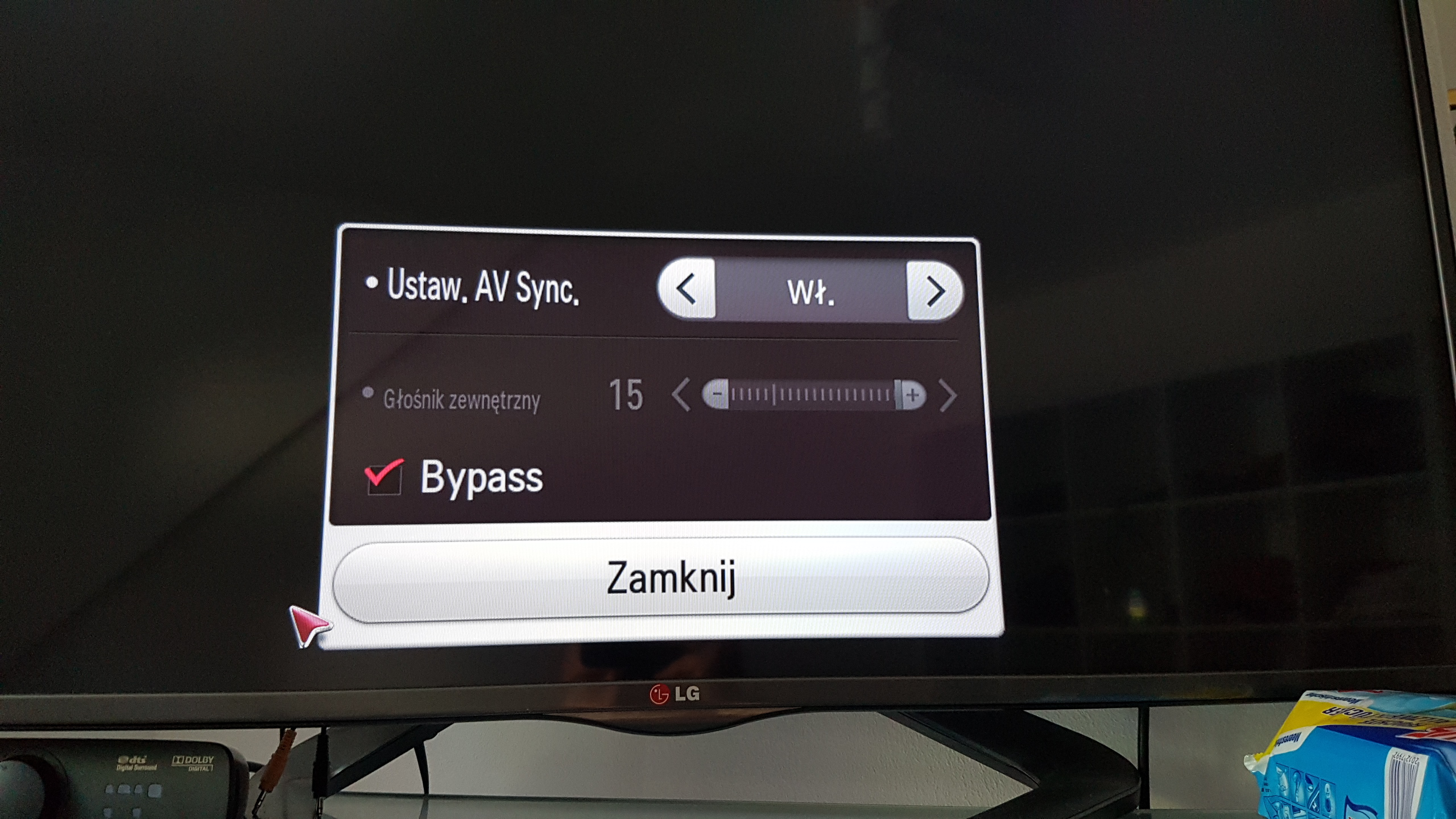

    Miałeś kolego rację było ustawione na PCM, teraz ustawiłem na auto.
    Przestawiłem, włączyłem yt i dalej to samo, decode nawet nie mrugnie, jedynie co teraz jest to 3d mruga ale nic więcej.
    Zrobiłem fotki może coś to ułatwi..

  • #11 17326461
    Farcik99
    Cześć .
    Mam logitech z 906
    Podłączyłem kabel optyczny z suba do tv
    Następnie zmieniłem ustawienia w tv
    Menu —>następnie ustawienia głośności zmieniłem na zewnętrzne potem cofnąłem spowrotem do panelu ustawień
    DZwiek dodatkowe ustawienia następnie wyjście cyfr. Audio
    Format dźwięku na który tylko mogłem ustawić to jest DTS Neo 2:5
    No i pojawiła się ta oczekiwana lampka decode😀🤝 szczerze mówiąc na czytałem się tych waszych odpowiedzi które w sumie gowno dały
    A wystarczyło popatrzy dokładnie w ustawi ja i prosze jest 👏👏!!
