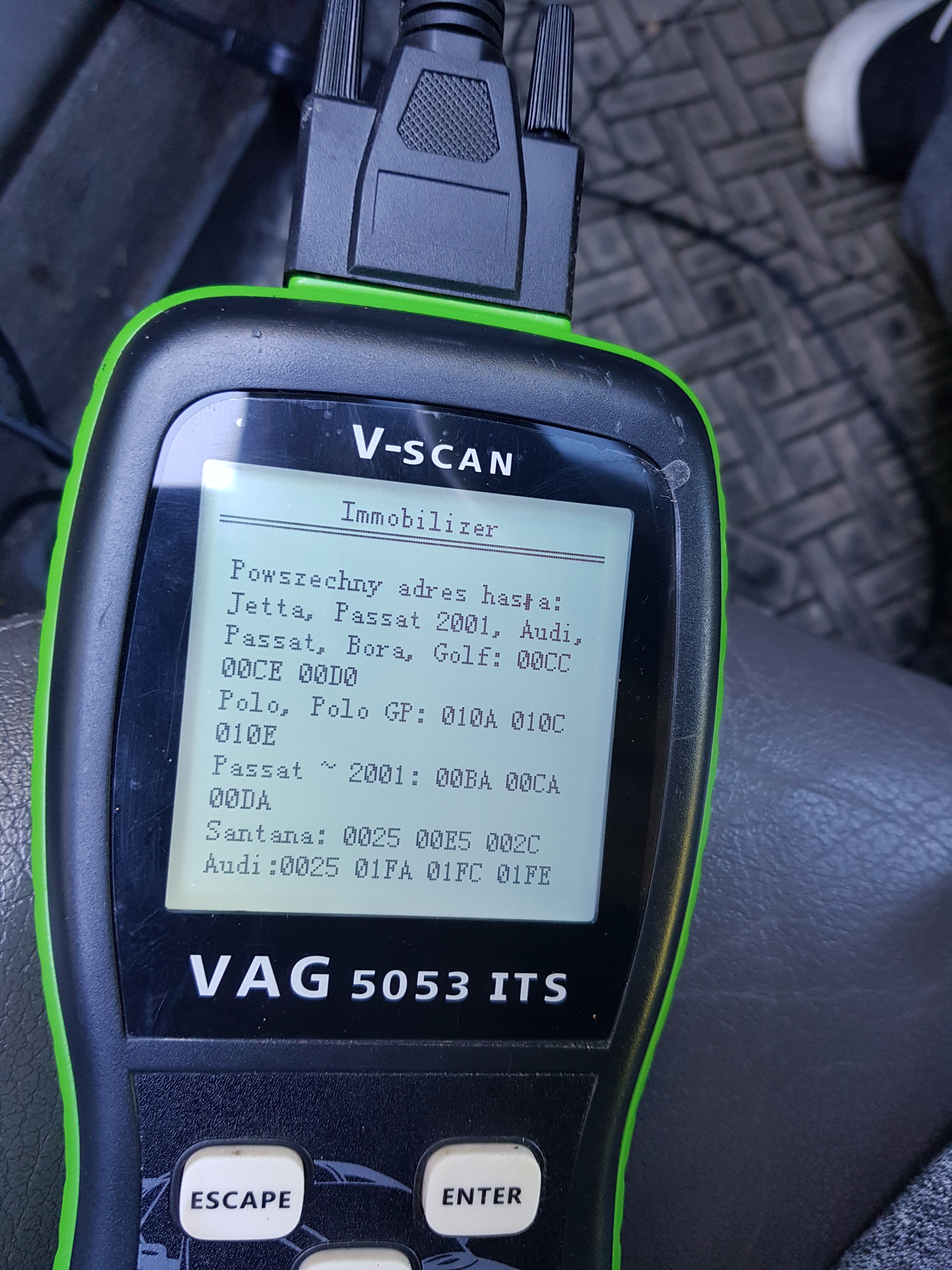

    Witam wszystkich.
    Chciałem zmienić licznik 4B0920901 w audi A6 1.8 benz. 2001r, ponieważ wskazówki wariują. Zakupiłem drugi taki sam o nr 4B0920901. Posiadam kabel vag +k+can+commander full i oprogramowanie i drugi sprzęt to viaken 5053its. Którym sprzętem będzie bezpieczniej?
    Ktoś coś wie i jakoś może pomóc, :D [/syntax]

    mam tylko pin z sterownika silnika. próbowałem odczytać z licznika, ale jakieś krzaczki mi pokazuje. podłączyłem nowy licznik i problem z immo, bo odpala i gasnie.
    Może się okazać że nie dam rady tego zrobić?. Mieszkam na północy norwegi, a tu ciężko coś wykombinować. a może z dwóch da radę złożyć jeden? Na starym liczniku działa tylko wyświetlacz.
    Skanowalem viakenem immo i pokazało mi jakiś pin

    squrka
    Poziom 6  
    zrzut ekranu z vag can comander Audi A6 /1.8benzyna /2001r - zmiana licznika 4B0920901 na drugi 4B0920901
    vcds też mi nie pokazał pinu
    I jeszcze jeden z viaken
  • #8 17305922
    sk700
    Sprawdź czy masz poprawny pin do swojego auta. Jeśli tak to albo wyślij licznik komuś do polski na odczyt pinu i ustawienie Twojego przebiegu albo kup inny licznik który będziesz w stanie ogarnąć tym co masz. Najrozsądniej byłoby ruszyć ten licznik na stole programatorem.

  • #18 17348383
    squrka
    Poziom 6  
    Witam. Problem rozwiązany. Wysłałem do firmy co naprawia liczniki
