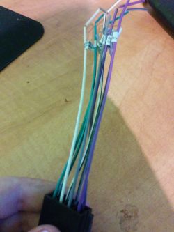

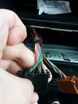

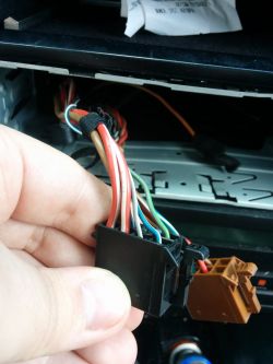

    Witam, chciałem wymienić zasłużonego (choć wciąż sprawnego) Kenwooda W311 na Blaupunkta Manchester 110, ale nie mam pojęcia od czego zacząć.
    Chciałem najpierw znaleźć schemat połączeń do mojego samochodu i skorzystać z niego, by poprawnie podłączyć adaptery które dostałem w zestawie z nowym radiem, ale każdy schemat który znalazłem zdaje się różnić od mojego, przynajmniej w kolorach przewodów. Nie wiem, czy to ma jakieś znaczenie. Tak wygląda to u mnie (patrząc z tyłu wtyku):
    Golf IV 2000 - Podłączenie radia Blaupunkt Manchester 110
    Obecny Kenwood był podłączony z pośrednictwem adaptera i działał poprawnie - zastanawiałem się, czy mógłbym przy pomocy tego właśnie adaptera wytropić, który przewód w samochodzie do czego służy, ale nie mogę znaleźć informacji o wtyczce w tym radiu, w instrukcji zdają się być jedynie szczątkowe informacje.
    Proszę bardzo o radę :)

    piotrek22101
    Jedna kostka jest zasilająca(zazwyczaj czarna),druga głośnikowa(brązowa). Mają inaczej zatrzaski. Kolorystyka przewodów może się różnić,masa zazwyczaj w fabrycznej instalacji jest brązowa.

    xray81
    Jeżeli masz adapter z nowym radiem to w czym problem. W golfie 4 jak dobrze pamiętam jest standardowe złącze ISO więc powinny adaptery pasować pod te złącze. Tak jak piotrek pisał brązowa wtyczka to głośnikowa, czarna zasilająca więc aby nie kombinować masz dołączony adapter.

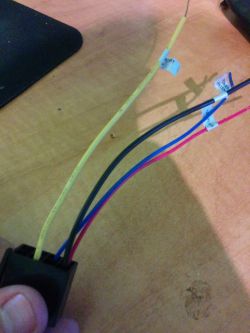

    Bezpośrednio bez adaptera? Może pstryknij fotki tych adapterów z nowego radia i gniazdo z tego blaupunkta.
    #7 17305442
    elektryk1912
    przy zamianie tych kabli nie uwalisz radia , jeden jest + po zapłonie a drugi + stały jeśli chcesz żeby działało na stałym + musisz je złączyć razem i podłączyć pod stałego plusa na wyjściu z instalacji sprawdź kontrolką

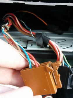

    xray81
    Właśnie widać urwany przewód na 3-cim zdjęciu w kostce + po stacyjce. Możliwe że to ten zaizolowany w tle, sprawdź miernikiem czy jest napięcie jak przekręcisz kluczyk. Dołączam opis gniazda dla blaupunkta ze strony studio24.prv.pl.

    kamild1996
    Od tego kabelka w tle - brak oznak życia. Więc może dlatego wyrwany...
    Fotki adaptera:
    Golf IV 2000 - Podłączenie radia Blaupunkt Manchester 110Golf IV 2000 - Podłączenie radia Blaupunkt Manchester 110
    Czyli jak rozumiem, drugą opcją jest ominięcie niebieskiego przewodu kompletnie, oraz wpięcie żółtego co tego samego, co czerwony (12V)?
    #11 17305565
    piotrek22101
    Tak. Radio zagra bez kluczyka.

    kamild1996
    No i radio wystartowało, dzięki wielkie Panowie za pomoc :)
    Kabel zasilający od stacyjki złączony ze stałym 12V
