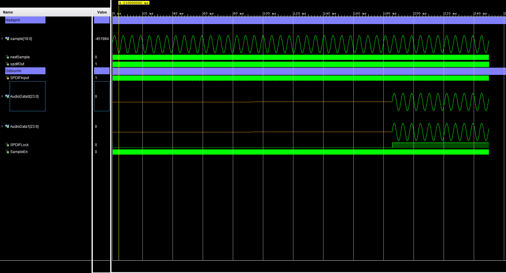

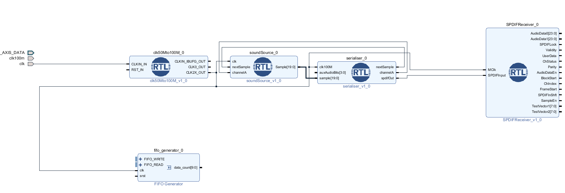

    Poszukuję pomysłu lub schematu linku który pozwoli przesłać sygnał +/-10V po jednej parze lub włóknie światłowodowym, Zakładam zastosowanie przetwornika ADC i DAC, mogę użyć układu CPLD, chodzi tylko o synchronizację transmisji.

    satanistik
    O synchronizację ramek dla ADC - DAC.
    O spdif myślałem nawet na gotowych układach tylko czy to przeniesie DC?

    rb401
    Jeśli CPLD to zobacz to. Co prawda w innym kontekście ale wygląda na bardzo łatwe w adaptacji do przesyłania z ADC do DAC. I są źródła.
    https://opencores.org/project/parallel_io_through_fiber

    satanistik
    Link ma pracować w starej zmodernizowanej obrabiarce chce gdzie wstawiony jest nowy sterownik cslab ale został stary analogowy serwonaped i okradają się zakłócenia. Myślałem o izolacji galwanicznej na czymś jak iso122 ale ciekawi mnie jak sprawdzi się taki link optyczny.
