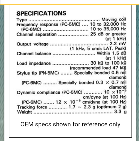

    Witam, chciałbym wymienić wkładkę w gramofonie Pioneer PL 640? Ma założoną oryginalną PC-5MC. Możliwe że jest już stara bo kupiłem gramofon w secondhandzie . Może jest to dobra wkładka i trzeba dokupić igłę ale nie ma informacji czy jeszcze je produkują.Ktoś wie coś na temat tej wkładki ? Jeżeli jest słaba to na jaką ją wymienić do 300 zł .Z góry dziękuję za pomoc

    W ich sklepie w USA pisało, że już tego nie mają na składzie. Za to są na ebay-u i do tanich nie należą

    Wkładki są dostępne na E-bay w cenie około 150 euro. To jest wkładka typu MC więc wymiana samej igły jest trudna w warunkach domowych. Można się pokusić o zamiennik. Np Ortofon:
    https://north.pl/gramofon/czesci-pioneer/czes...40-gramofonu-pioneer,1857,PL640,m1141091.html
    Albo Audio-Technica AT-115, ale to musisz popytać w sklepach z wkładkami. Ogólnie warto zainwestować w lepszą wkładkę, bo to od niej w największej mierze zależy jakość odtwarzania.

    Poszperałem trochę w internecie i jest to wkładka mc ale z możliwością wymiany igły jak we wkładce mm , taka hybryda .Znalazłem też dane techniczne tej wkładki dodaje obrazekWymiana wkładki w gramofonie Pioneer PL 640 - jaką wybrać do 300 zł?.Co o niej sądzicie warto wymienić igłę , czy kupić ortofon om10 lub 2m red
