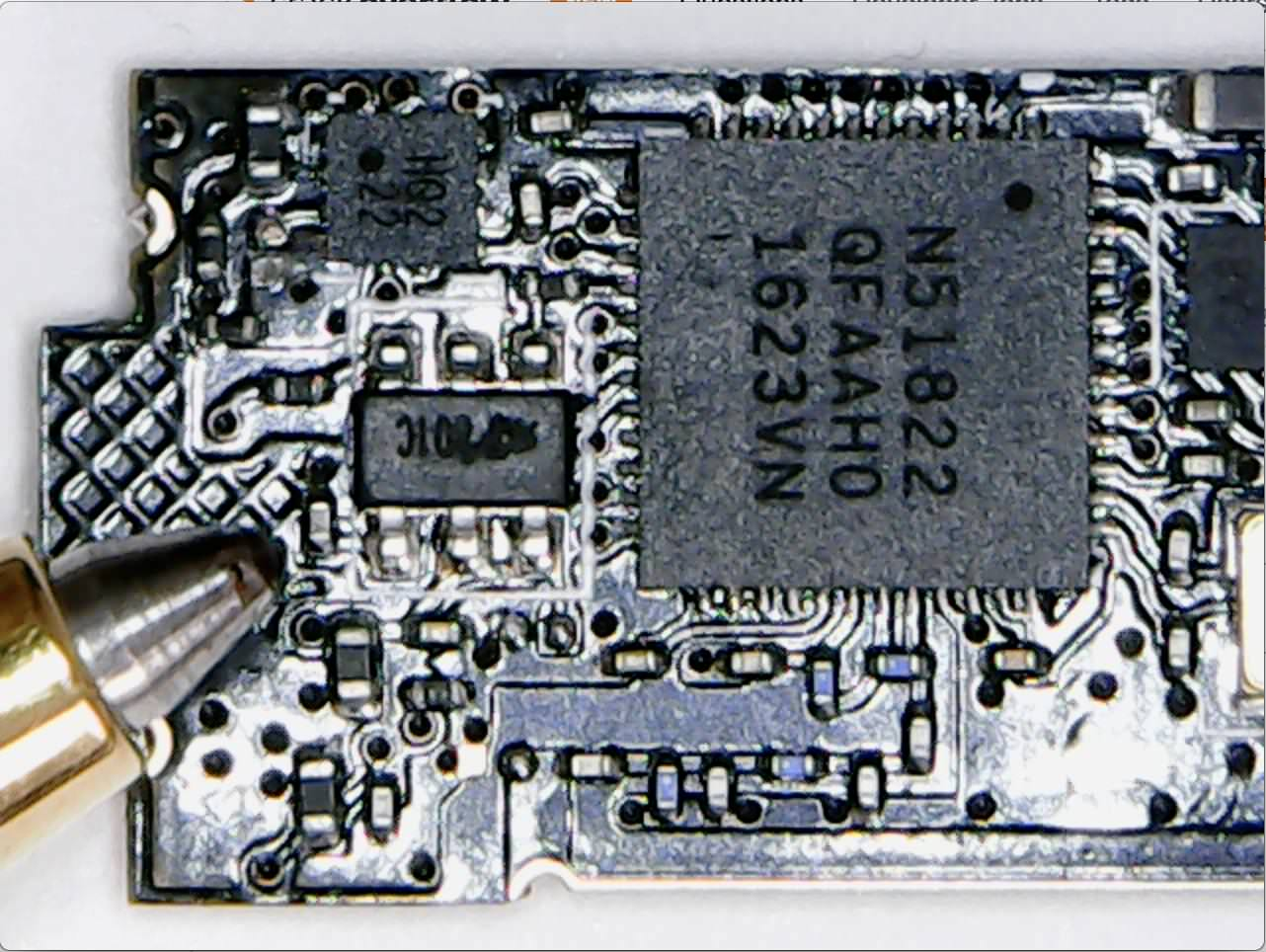

Po otwarciu naszym oczom ukaże się układ scalony - nRF51822, tak jak przypuszczaliśmy. Nie jest to jednak takie oczywiste, bo autor projektu nabył podobną bransoletkę jakiś czas później i w niej znajdował się mikrokontroler firmy Texas Instruments. Warto być świadomym istniejących różnic.
Dogadanie się z mikrokontrolerem
Dokumentacja tego mikrokontrolera mówi, że można go zaprogramować poprzez interfejs SWD, wykorzystujący dwa piny. Tego rodzaju innterfejs programowania jest bardzo popularny w układach ARM. Aby z niego skorzystać, musimy:
* Posiadać programator z interfejsem SWD - w tej roli skorzystamy z J-Linka firmy Segger
* Zlokalizować miejsca podłączenia pinów mikrokontrolera - SWDIO (dane) oraz SWDCLK (zegar).
Piny te są często wyprowadzone w postaci pól itp., aby umożliwić programowanie, testowanie i weryfikację działania zegarka w fabryce. Tak jest też w tym przypadku; dosyć łatwo było odnaleźć je na płytce drukowanej, jak widzimy na zdjęciach po prawej stronie.
Dokładniej widać je na zdjęciach wykonanych z pomocą prostego mikroskopu na USB. Na zdjęciu oznaczono ścieki, którymi biegną sygnały od mikrokontrolera do padów do programowania:
Odnalezienie tych sygnałów nie jest takie proste - płyta drukowana tego układu jest wielowarstwowa, sporo ścieżek jest także w jej środku, podobnie jak przelotki itp. Sprawdzając przebieg ścieżek na szczęście udało się prześledzić tor sygnałów i potwierdzić, że pole opisane CLK na płytce drukowanej to w istocie zegar interfejsu SWD, a pin obok niego, który nie ma etykiety, to SWDIO, czyli pin danych. W ten sposób zbudowano tabelkę z rozpisanymi wyprowadzeniami do programowania:

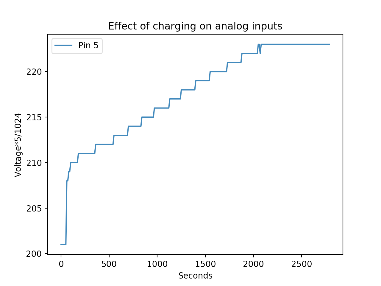

Wejścia analogowe
Oprócz wyjść cyfrowych, mikrokontroler nRF51822 posiada jeszcze dziesięć wejść analogowych. Są one bardzo użyteczne np. do pomiaru napięcia baterii w systemie przenośnym. Jak wynika z dokumentacji wbudowany przetwornik analogowo-cyfrowy ma rozdzielczość 10 bitów i odnosi się do napięcia zasilania - wejście na poziomie VCC daje kod 1023.
Autor wykonał prosty eksperyment - podawał różne wartośc i sygnały na wejście analogowe i sczytywał wartość analogową w kodzie programu. Na poniższym wykresie znajdują się najciekawsze z rezultatów:
Z pokazanej powyżej prostej analizy wynika, że pin P.0.05 najpewniej wykorzystywany jest do monitorowania stanu naładowania akumulatora, a P0.26 podłączony jest do jednego z wyjść akcelerometru, jako że dynamicznie zmienia wartość podczas potrząsania urządzeniem. Piny P0.03 oraz P0.04 także najpewniej podłączone są do akcelerometru, aczkolwiek zmiany na tych pinach mogą wynikać z jakichś innych efektów.
Na wykresie po lewej warto też zwrócić uwagę, jak zmienia się napięcie na baterii podczas potrząsania urządzeniem - wynika to z faktu zwiększania się zużycia prądu podczas wykorzystywania akcelerometru.
Powyższe próby pozwoliły uzupełnić opis kilku kolejnych linii w układzie:
| nRF51822 Pin | Pad | Opis | P0.05 | - | Wejście analogowe - Monitorowanie pracy ładowarki | P0.26 | - | Wejście analogowe - Jedna z osi akcelerometru | P0.03 | - | Wejście analogowe - Jedna z osi akcelerometru (chyba) | P0.04 | - | Wejście analogowe - Jedna z osi akcelerometru (chyba) |

Programowanie mikrokontrolera musimy zacząć od manualnego wgrania SoftDevice:
Kod: Bash
Od tego momentu opaska jest wykrywana przez urządzenia z BLE dookoła. Nie jest w stanie nadawać ani odbierać, ale może pełnić rolę radiolatarni Bluetooth.
BLE + Arduino
Po uruchomieniu przykładów z BLE z SDK nRF5 i wiedząc o sztuczkach, jakie trzeba zrobić z RAMem i oscylatorem, aby uruchomić moduł Bluetooth, można było przenieść się do środowiska Arduino. Po raz kolejny wystarczyło skorzystać z gotowego projektu sandeepmistry/arduino-BLEPeripheral i korzystać z BLE w programach tworzonych w środowisky Arduino.
