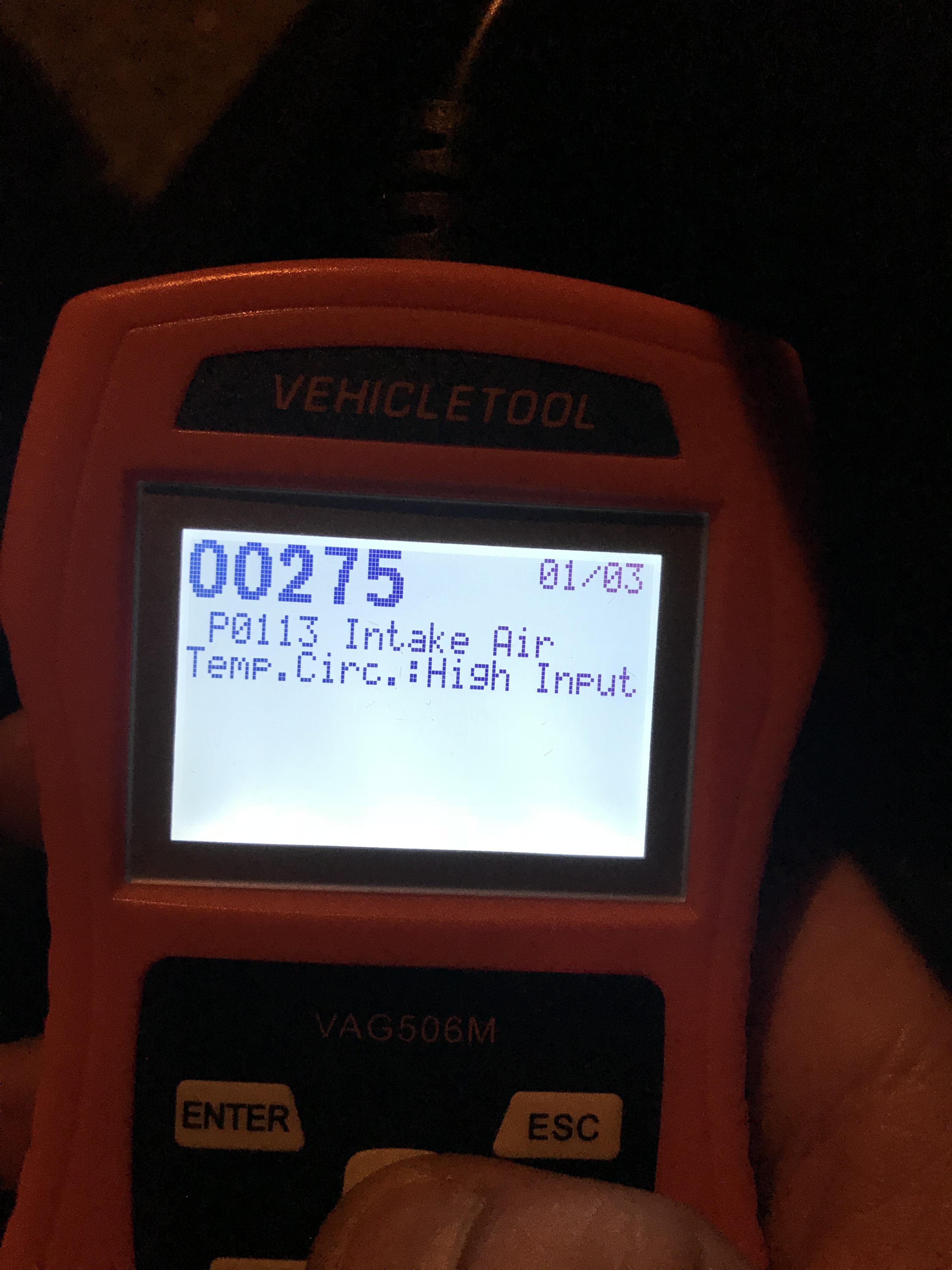

    Jechałem prędkością 90km/h wyprzedziłem samochód i nagle tryb awaryjny i stracił moc wyskoczyły takie błędy próbowałem skasować gdy znowu włączyłem zapłon check zniknął ale błędy na komputerze dalej były proszę o pomoc.

    Wszystkie błędy dotyczą jednego 038 906 051 B.
    piotrekwoj1 napisał:
    Podejrzałeś rzeczywiste żeby sprawdzić jak te błędy mają się do parametrów pracy silnika?
    Przejścia pomiędzy czujnikiem a sterownikiem silnika.

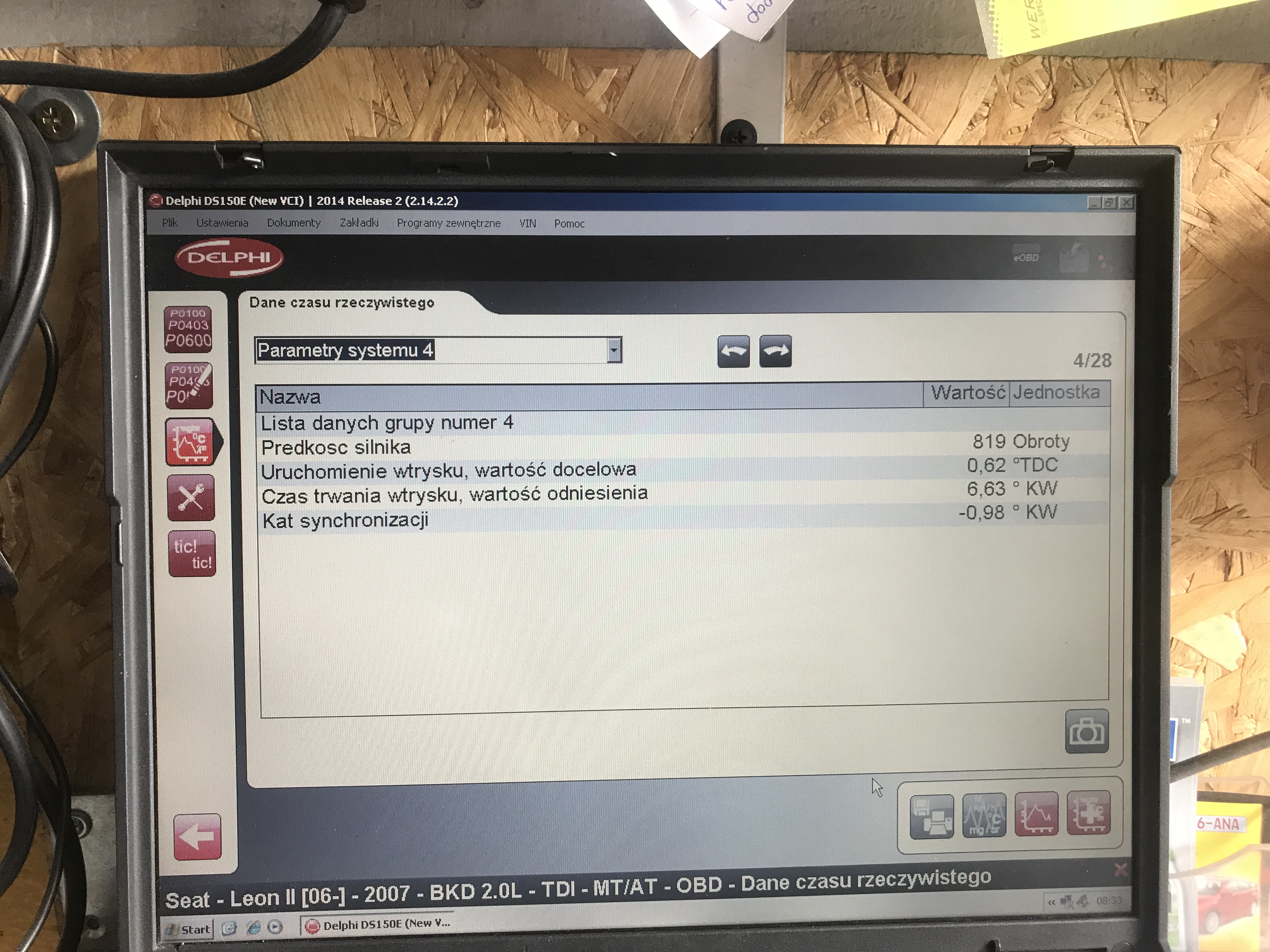

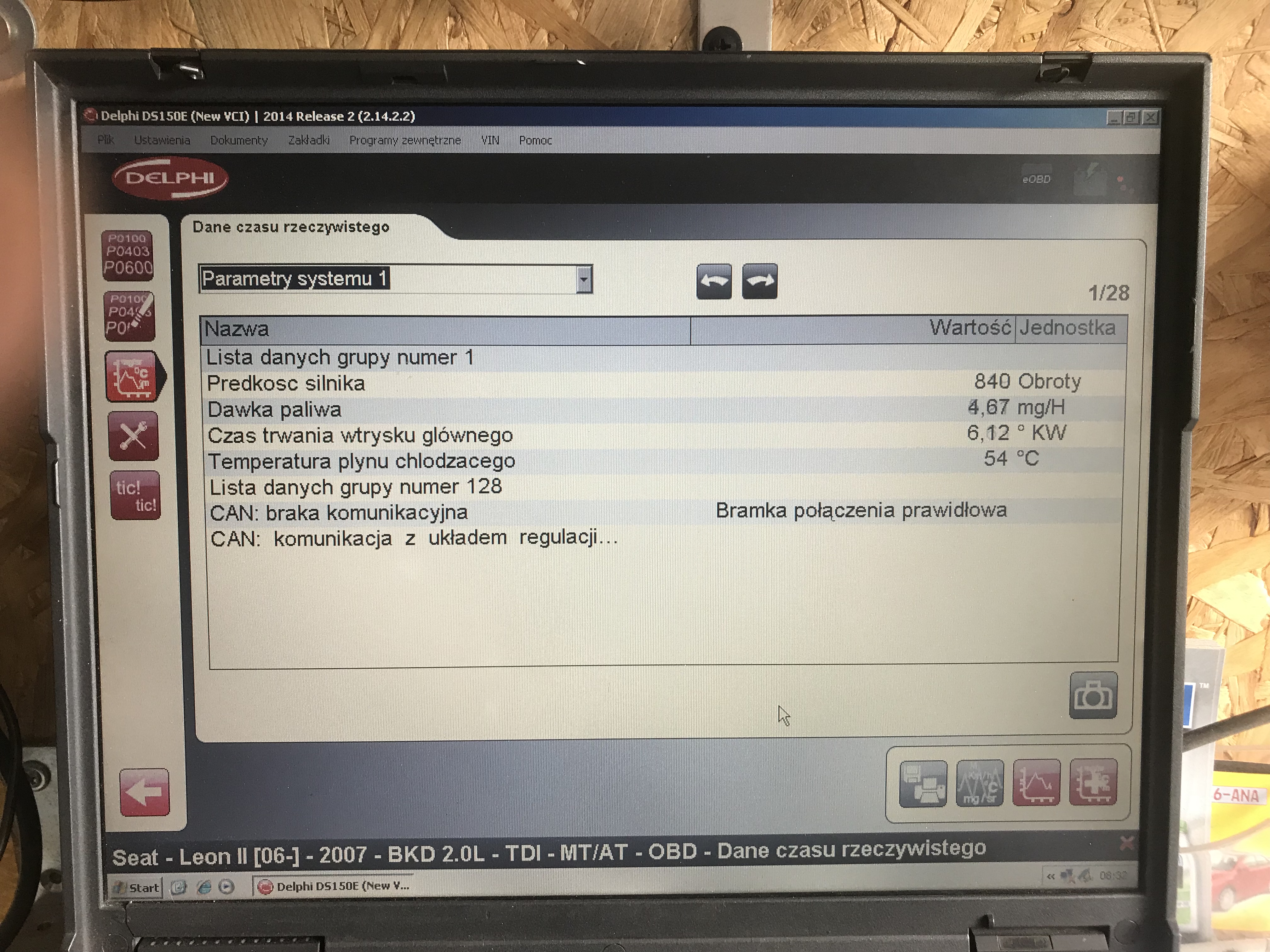

    Niestety nie miałem samochód pod ręka dopiero dziś będę sprawdzać czy sztanga chodzi ale pod wieczór bo teraz mam inne zajęcia aby miałem czas podłączyć pod kompa nic więcej. Zrobiłem zdj parametrów na postoju z włączonym silnikiem „zadane ciśnienie ładowania” skakało do 1500 po przegazowaniu a czy zawór egr powinien być otwarty w tylu % na postoju?

    Już na pierwszym zdjęciu widać że na 90% masz błędny odczyt z czujnika ciśnienia. Na wolnych obrotach cisnienie zadane i ciśnienie doładowania powinno prawie się pokrywać a u Ciebie jest 100% różnicy. W chwili gdy przy 800 obrotach masz 1000 to przy 2500 już będzie max i ECU "wyłączy" turbinę żeby nie przeładować ale to moje zdanie, mogę się mylić.
    #12 17312004
    lukasz12345678910
    Poziom 30  
    w parametrach masz odpowiedz na swoje pytania, z doładowaniem to co przedmówca pisał, widzi duże ciśnienie i nawet zaworu turbiny nie uruchamia(masz7%wysterowania). A z egr, to wygląda jakby był niedrożny, nie działa, nie wpuszcza spalin. Sprawdź napięcia na wtyczcce czujnika, zobacz co sie dzieje po odpięciu, ewentulanie podmień czujnik ciśnienia.

    Ja to widzę inaczej 96% otwarty i prawidłowo na wolnych obrotach. Jak doda gazu powinien się zamknąć.
    #15 17312248
    lukasz12345678910
    Poziom 30  
    Coś nie tak interpretujesz.
    ale zobacz na dane z przepływomierza, powinien mieć 325 mg powietrza, a ma 450, czyli nie dopływają mu spaliny. Dlatego steruje zaworem na 96%, zazwyczaj maja ok 60 procent otwarcia.
