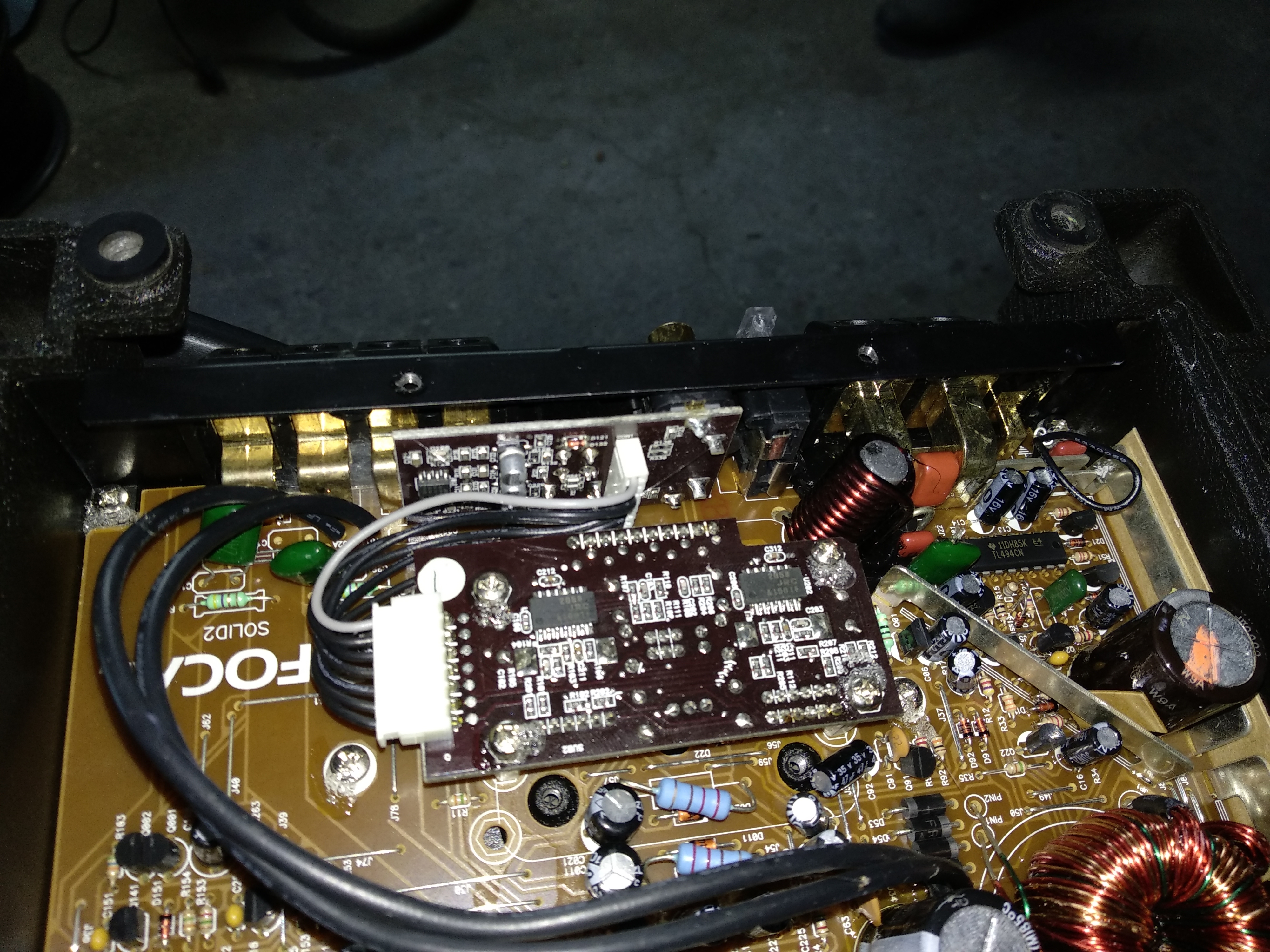

    Witam. Mam problem . Po zamontowaniu wzmacniacza focal solid 2 pojawił się lekki pisk w lewym tweeterze . Po wypięciu kabli sygnałowych (RCA) pisk ustaje. Dodam że pisk występuje nawet przy wyłączonym silniku i nawet gdy muzyka nie leci . Co może być przyczyną i jak próbować się pozbyć tego pisku. Z góry dziękuję za odpowiedź . Pozdrawiam

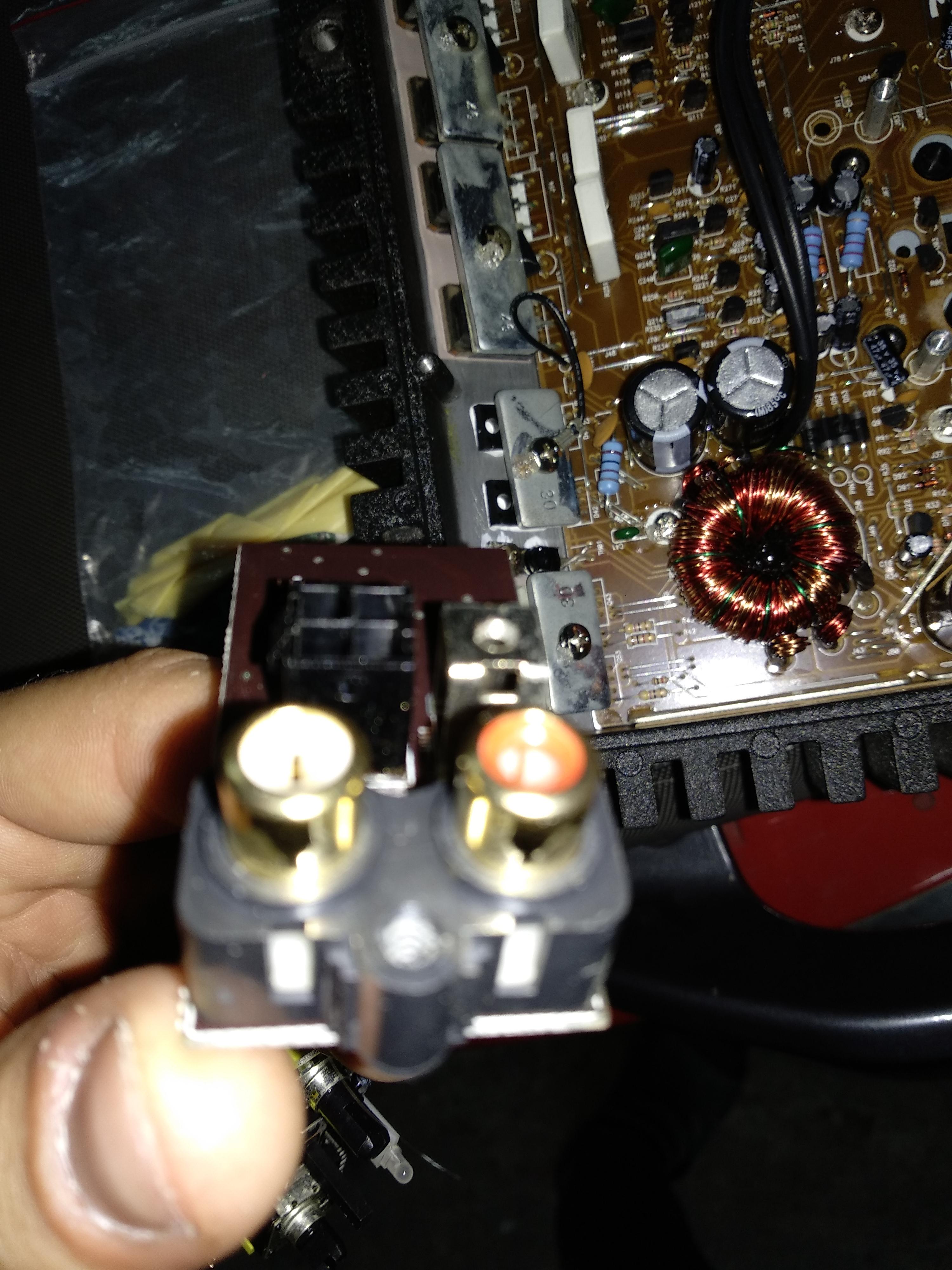

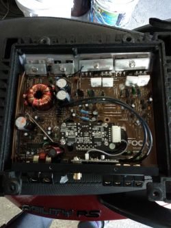

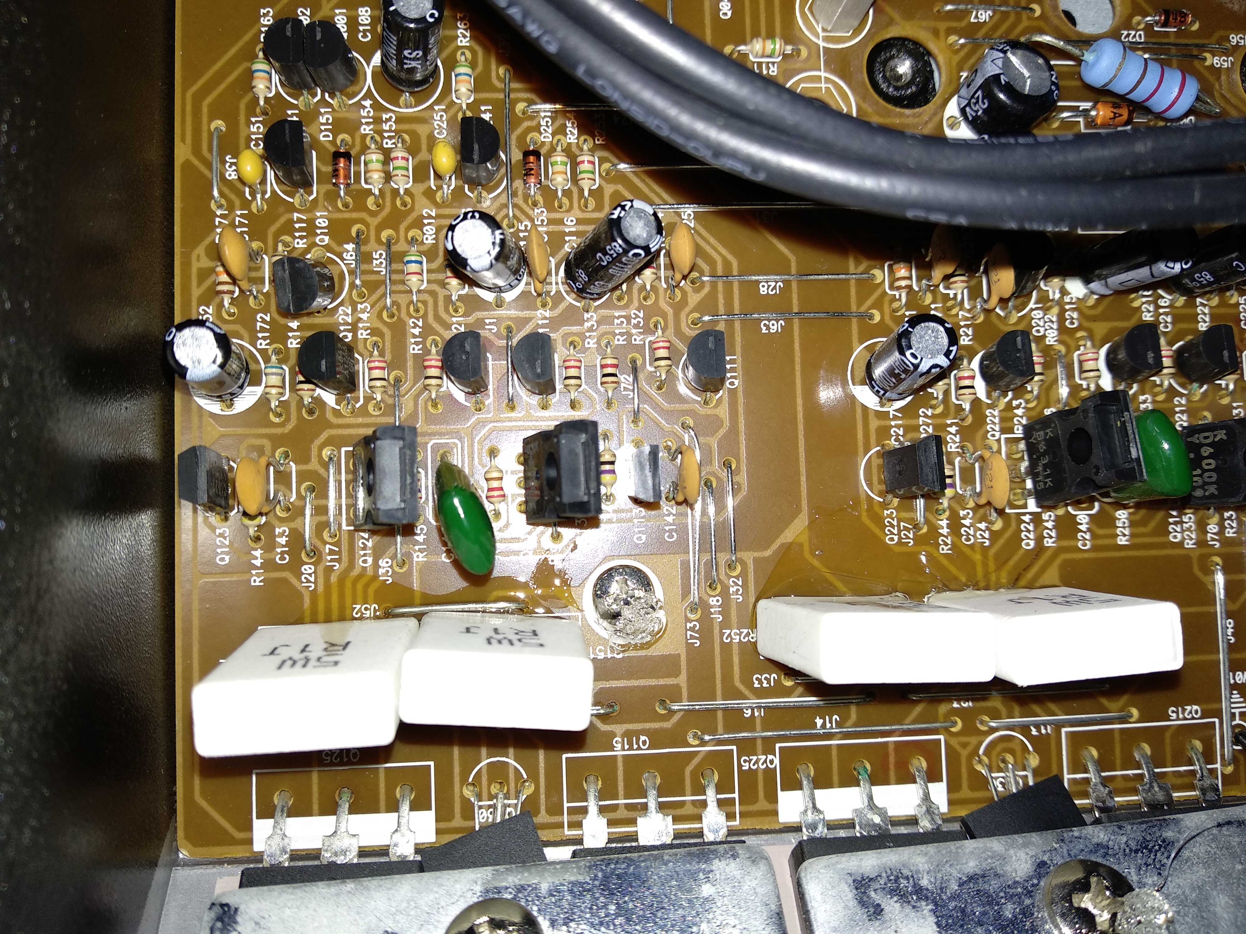

    Wiec tak zamówiłem separator masy , po podłączeniu bez zmian . Wszystkie kable puściłem po górze oddalone od siebie , nic nie dało . Głośniki piszczą jedynie przy przekręconym zapłonie . Zmierzyłem miernikiem rezystancje między masami gniazd rca a obudową wzmacniacza i chyba coś nie tak ponieważ
    Masa RCA RED ------ Masa Wzmacniacza = 5,51m ohm
    Masa RCA WHITE---- Masa Wzmacniacza = Nieskończoność
    Poniżej dodaje link z stroną gnie wzmacniacz jest cały rozebrany . Czy pomożecie mi znaleźć bezpiecznik masy ?
    Link
    Po podłączeniu w wejście high level input dalej piszczy
    Zdjęcia wzmacniacza
