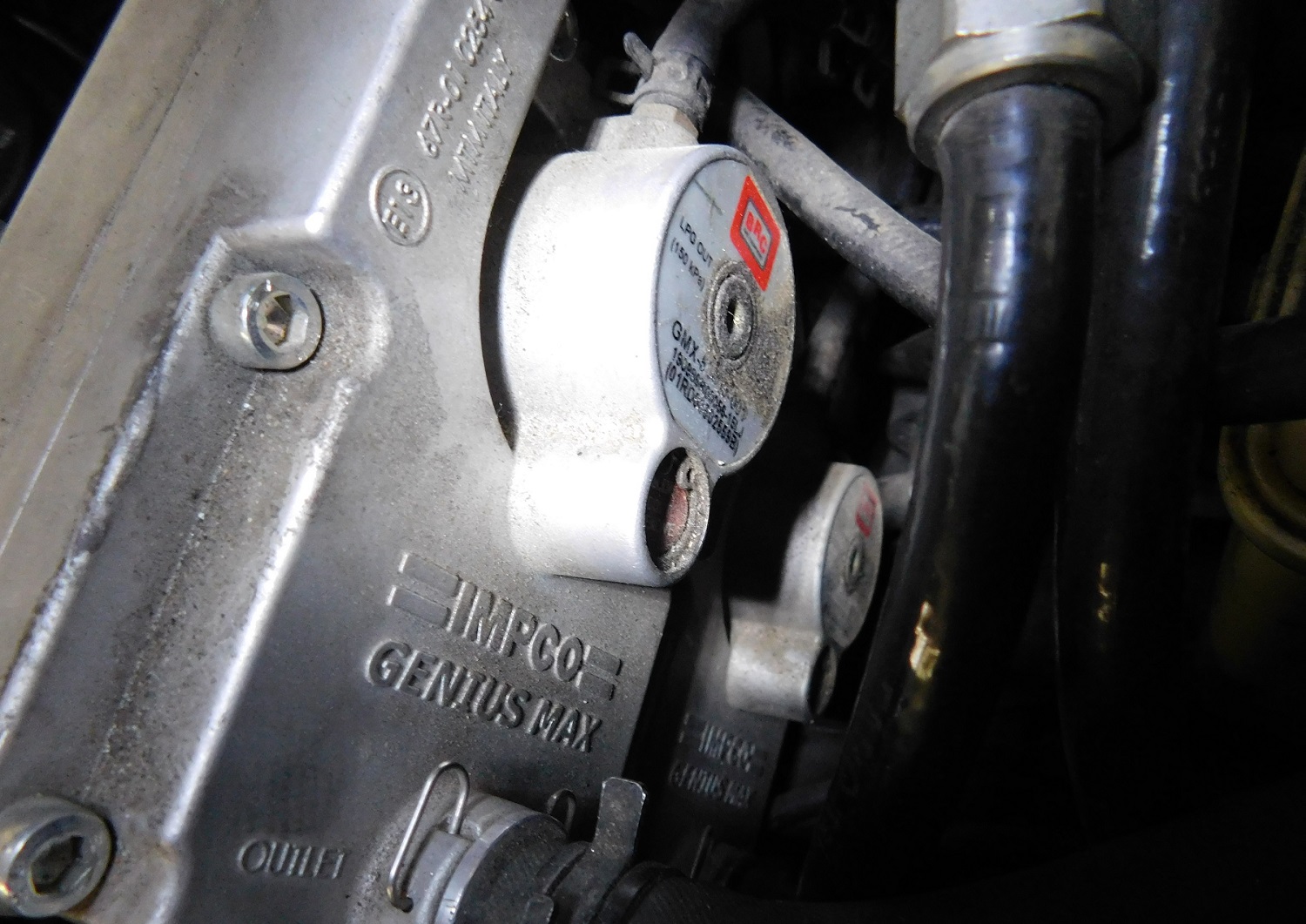

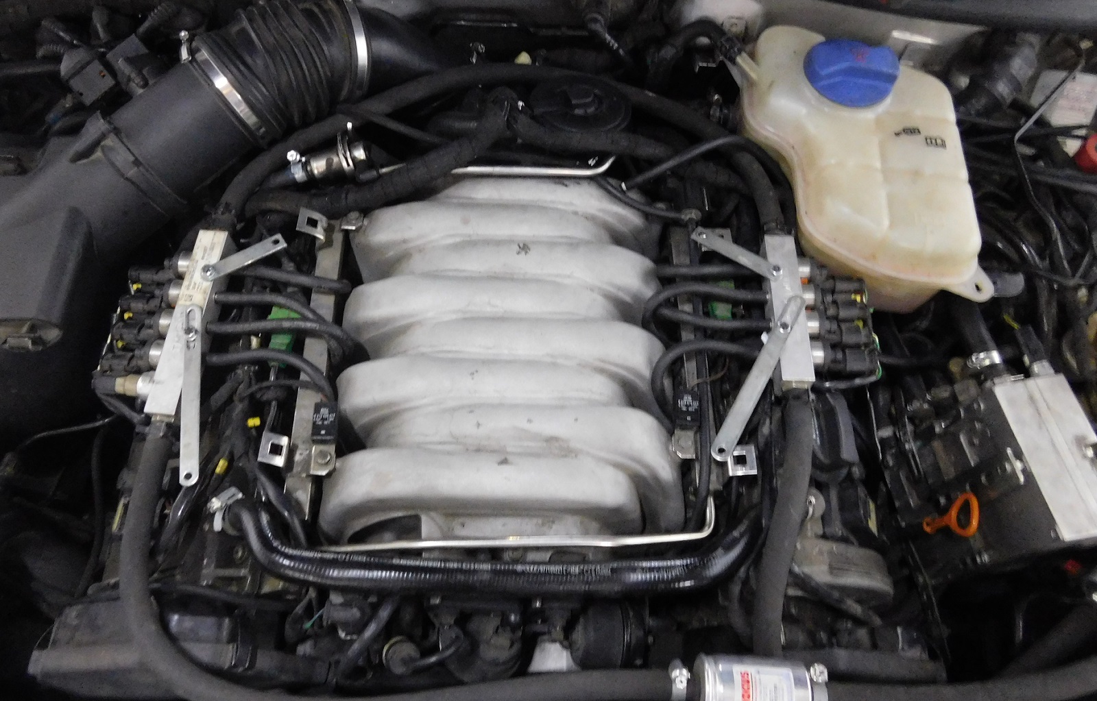

    Trzeba było od razu pisać, że masz LPG. Na benzie i lpg takie same zachowanie?
    Jaka instalacja, jak stara i jak założona (możesz dać foto?) W którym miejscu kolektora masz wpięte podciśnienie do LPG?

    Tak, przepływomierz z S6 C5. Instalacja z połowy 2015r. BRC, na 2reduktorach, przebieg na niej moze z 30tyś km. Ja tym autem od kupna zrobiłem około 15tyś km na LPG i wszystko było super. Na LPG i PB to samo się dzieje. Jakiś czas temu zakręciłem zawór w butli, pokasowałem błedy i odpiąłem kleme na akumulatorze na jakiś czas. Przejechałem się na samej benzynie i po 2-3km było to samo. Kiedyś też, ale to na początku istnienia objawów raz po skasowaniu błędów było wszystko ok i jeździłem na LPG i PB, zrobiłem może z 15km. Natomiast na drugi dzień objawy wróciły. I potem już się nasiliły do tego stopnia, że po kilometrze czy nawet 2 dzieje się to co się dzieje. Zdjecia podeśle niebawem.
