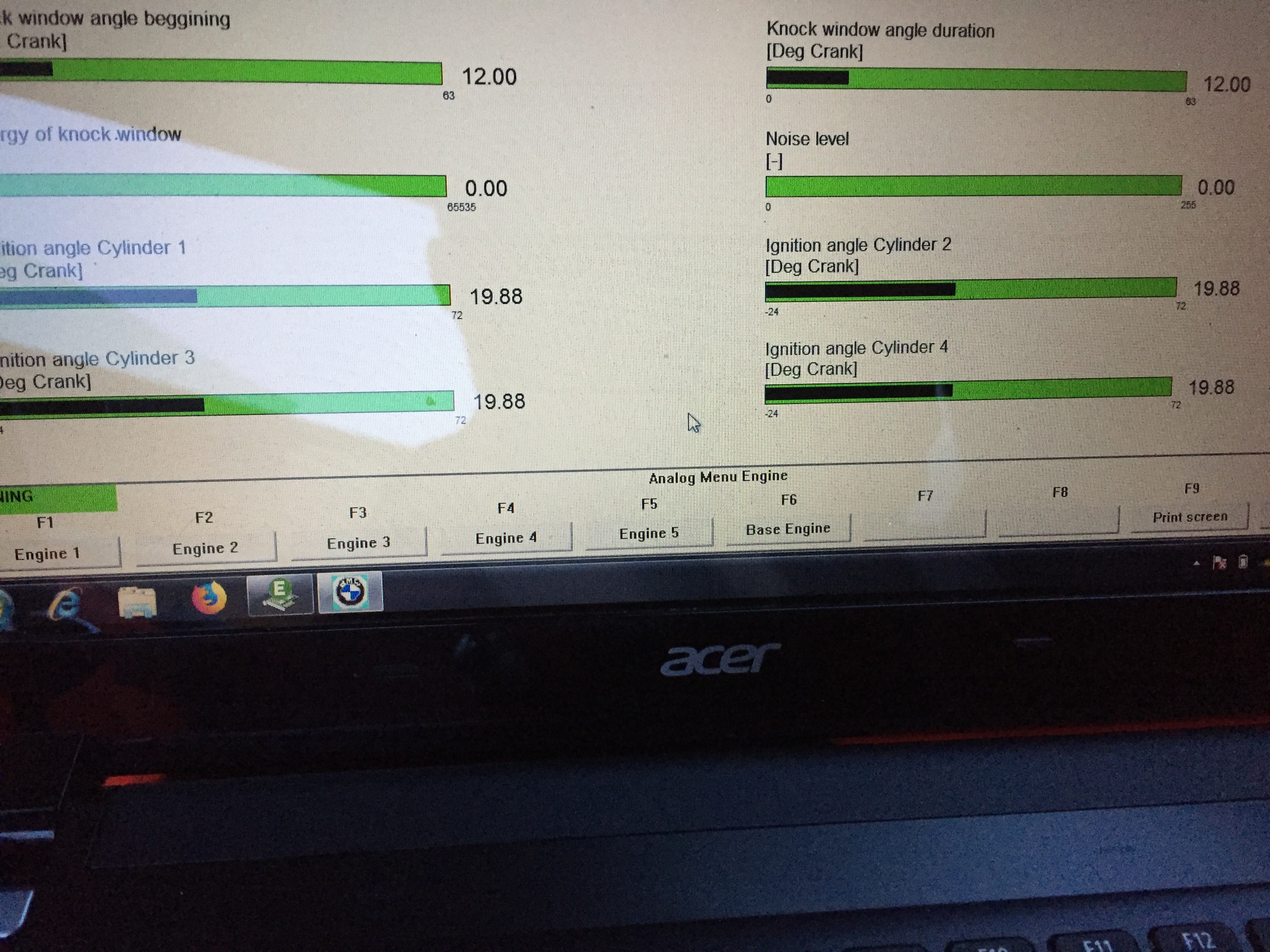

    Jeśli chodzi o temp. silnika podczas jazdy temp. 90stopni Na postoju rosnie mi do 105stopni i zalacza sie wiatrak ( chyba mam uszkodzony 1 bieg wentylatora)
    Czas wtryku to nie wiem który to parametr ?
    Czy to ten co na zdjęciu?

    Na zdjęciu nie masz podanego czasu wtrysku.Podjedź i zrób analizę spalin.

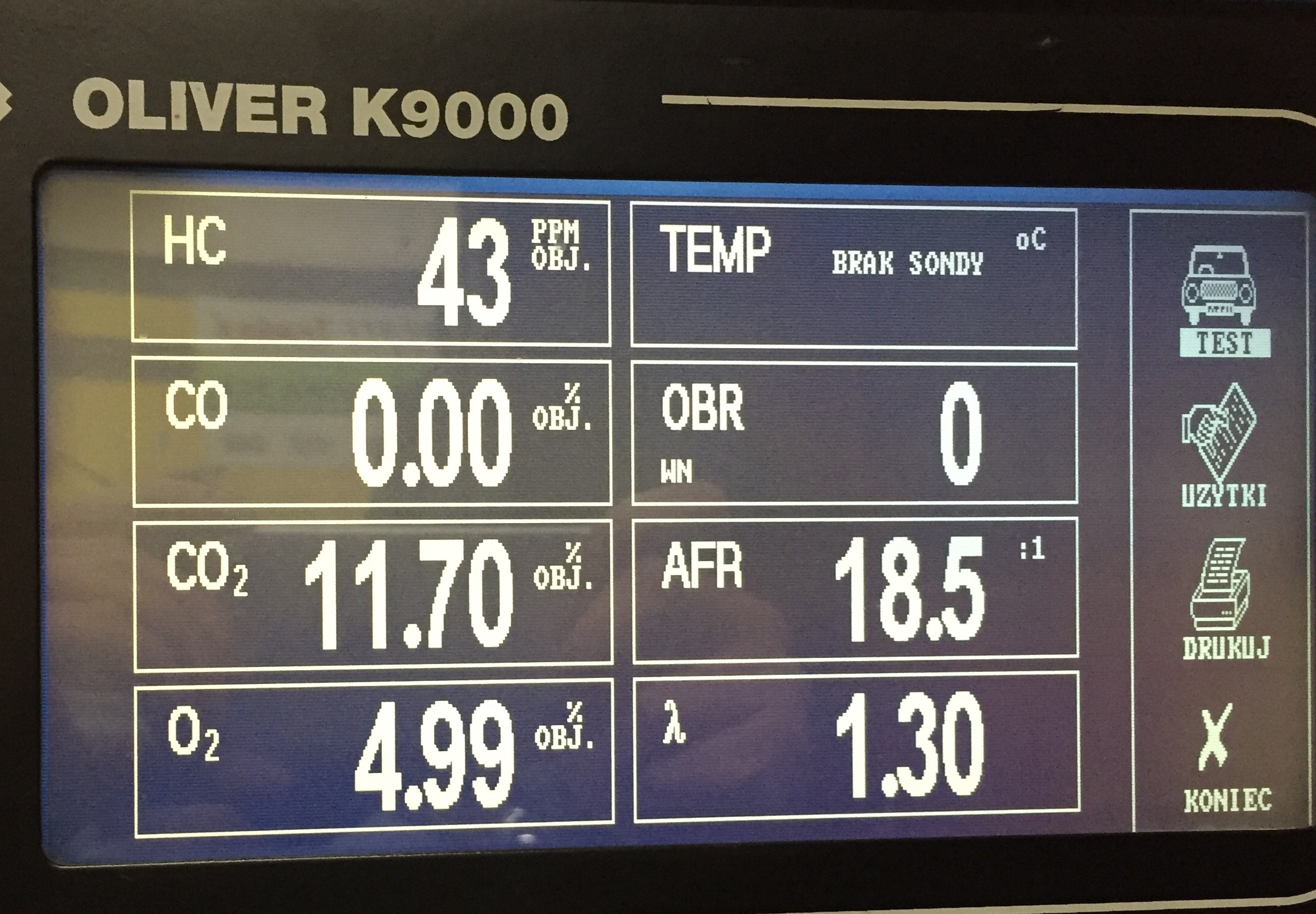

    Wracam do tematu Bo bylem u gościa od tlumików. Wywalił mi pre kat i sprawdził katalizator- jest drożny Ale problem jest ten sam
    Byłem na analizie spalin i wyszlo tak jak na zdjęciu Ogólnie diagnosta powiedział ze coś nie bardzo parametry...Co można z nich wywnioskować ?

    Masz za mało Paliwa. Ta sonda przed katem pracuje w układzie zamkniętym? (napięcie faluje?) jakie masz odczyty z przepływomierza i czujnika ciśnienia w kolektorze ssacym? i jakie jest ciśnienie paliwa?

    Za mało paliwa czy powietrza za dużo pompuje ?
    Tak faluje napięcie na 1 sondzie ( jakiś konkretny ma byc jej zakres pracy? bo z tego co pamiętam faluje w zakresie 0,02V-0,8V ale pewny nie jestem Poźniej będę w samochodzie to sprawdzę)

    no jedno z dwóch, jest za uboga mieszanka. Sprawdź czy silnik nie łyka gdzieś lewego powietrza. To jest silnik na bezpośrednim wtrysku?

    Katalizatory masz już do wyrzucenia, do tego pewnie zawory wydechowe. Albo źle złożony rozrząd - ale były by błędy nieprawidłowego sygnału czujnika CMP jak mi się zdaje, albo silnik jednak faktycznie gdzieś ssie lewe powietrze - AFR jest zbyt niski - mieszanka bardzo uboga.
