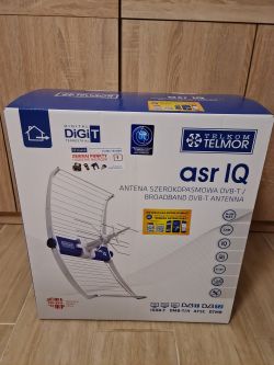

    remas81
    @olador rozumiem, ale chociaż będzie w jednym miejscu
    @TELMOR_PL kupiłem coś takiego. Nada się czy coś spierdzieliłem 🤔 Nie mogę dobrać anteny na działkę w lesie 60km od Warszawy
  • #21 19418989
    TELMOR_PL
    Poziom 32  
    Może być, ale ja wybrałbym klasyczną...asr classic. W tej lokalizacji wzmacniacz IQ jest raczej bezużyteczny.
