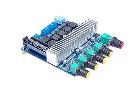

    Witam, zakupiłem wzmacniacz audio 12-24V na układzie TPA3116 2*50W + 100W subwoofer taki jak na poniższym zdjęciu.
    Jak podpiąć głośniki pod wzmacniacz, różne impedancje, duża moc wzmacniacza
    Głośniki które mam do podłączenia to:
    2x średnio tonowe 4 Ohm, 8 Watt,
    2x wysoko tonowe 8 Ohm, 10 Watt,
    1x nisko tonowy 4 Ohm, 25 Watt.
    Zasilanie to akumulatorki 18650

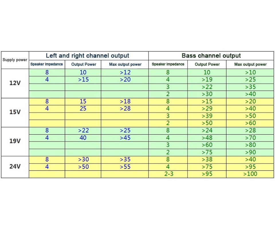

    Tabelka dotycząca parametrów wzmacniacza
    Teraz do rzeczy. Dziś podpiąłem rozładowany pakiet 6*18650 który miał 10V napięcia, pod tą płytkę. Do tego wpiąłem głośnik nisko tonowy i jeden średnio tonowy. Wszystko grało ładnie do czasu, aż się zorientowałem że głośnik średnio tonowy zaczął charczeć. Podpiąłem drugi taki sam i grał czysto, więc to nie wina słabego napięcia.
    Pytanie jest, dlaczego głośnik się spalił, nadpalił, nie wiem, skoro dostał może z 10 Watt, a wcale jakoś głośno nie słuchałem muzyki. Na pewno miał jeszcze spory zapas mocy. Było to spokojne słuchanie muzyki i głośnik się delikatnie rozcharczał.
    Kolejna kwestia, jak spiąć te głośniki pod ten wzmacniacz żeby się nie popaliło. Myślałem dać 14,8V i na jeden kanał średnio tonowy + wysoko tonowy czyli 8Ohm 10Watt + 4Ohm 8Watt, ale sam nie wiem czy moc się równo rozdzieli na oba głośniki. Wtedy by pasowało dodać jakiś opornik na nisko tonowy żeby nie dostał za dużej mocy. Dodam, że na stereo mi nie zależy więc można podpiąć wysoko tonowe pod jeden kanał, a średnio tonowe pod drugi.
    Co o tym sądzicie i jak to rozegrać? Ogólnie rzecz biorąc chodzi i głośnik przenośny.
    Bo nie miał zwrotnicy.
    Potrzebujesz trzech zwrotnic( jeśli kanał subwoofera ma crossover to dwóch). Dwie na satelity średnio-tonowy+wysoko-tonowy lewy i prawy, które mają odciąć pasmo od dołu i podzielić je na średnie i wysokie tony dla każdego głośnika niezależnie i zgodnie z pasmem pracy tegoż. Jeśli crossover'a nie ma to trzecia zwrotnica powinna obciąć pasmo od góry dla głośnika nisko-tonowego.
    Impedancją się nie martw, ważne aby nie była niższa niż dopuszcza wzmacniacz.

    kolorowy18650 napisał:
    Głośnik basowy ma oddzielne wyjście
    To jedną zwrotnicę masz z głowy.
    wychodzą same niskie częstotliwości, ale tak czy siak mam pokrętło freq i mogę mu odciąć wyższe częstotliwości.
    Czyli crossover jest. Mimo tego zastosowanie filtru dolnoprzepustowego na niskotonowym na pewno by nie zaszkodziło.
    Nie zmienia to faktu, że na średniotonowe, i wysokotonowe potrzebujesz zwrotnicy.
    na średnio tonowe wystarczy obciąć górę, bo niskie tony są już obcięte, na płytce są już dwa oporniki 470uF
    Nic nie jest obcięte. TPA3116 to wzmacniacz w klasie D (cyfrowy) i dławiki na płytce są wymagane do jego poprawnej pracy.
    Na tweetery daje się kondensatory o pojemności rzędu pojedyńczych mikrofaradów.
    Nie znając parametrów głośników takie podłączanie jest bez sensu. Poszukaj tematów o zwrotnicach głośnikowych.
