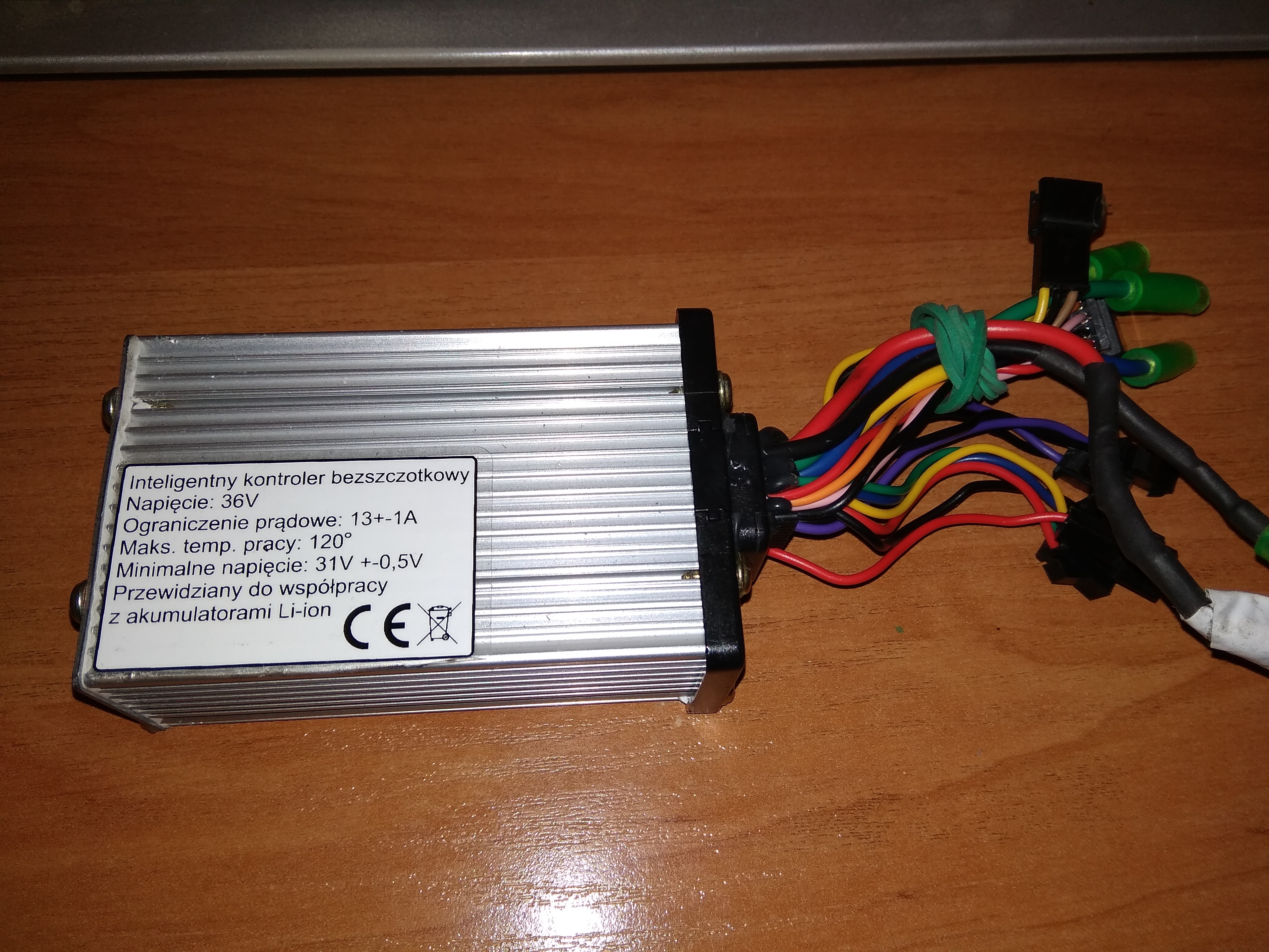

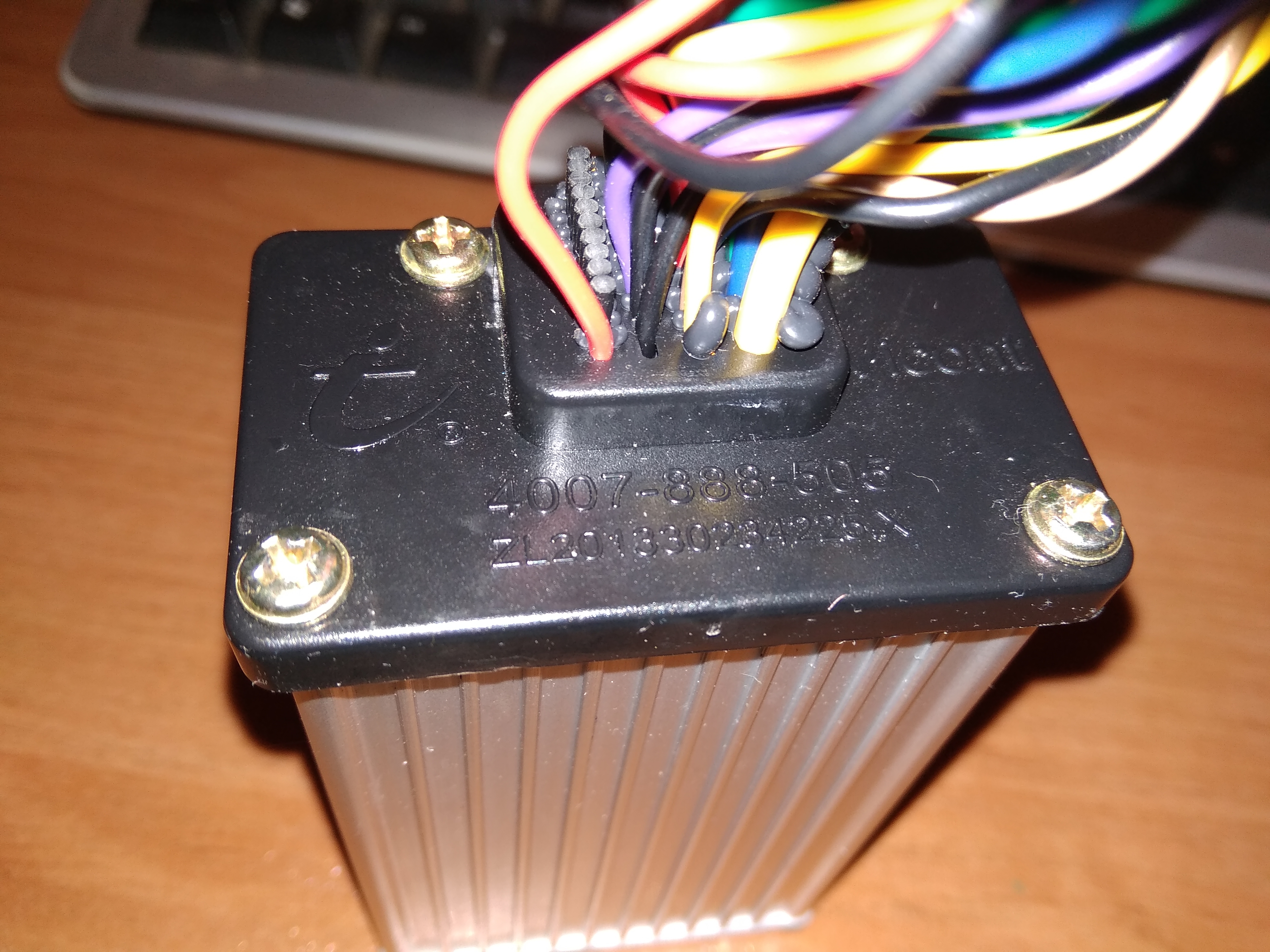

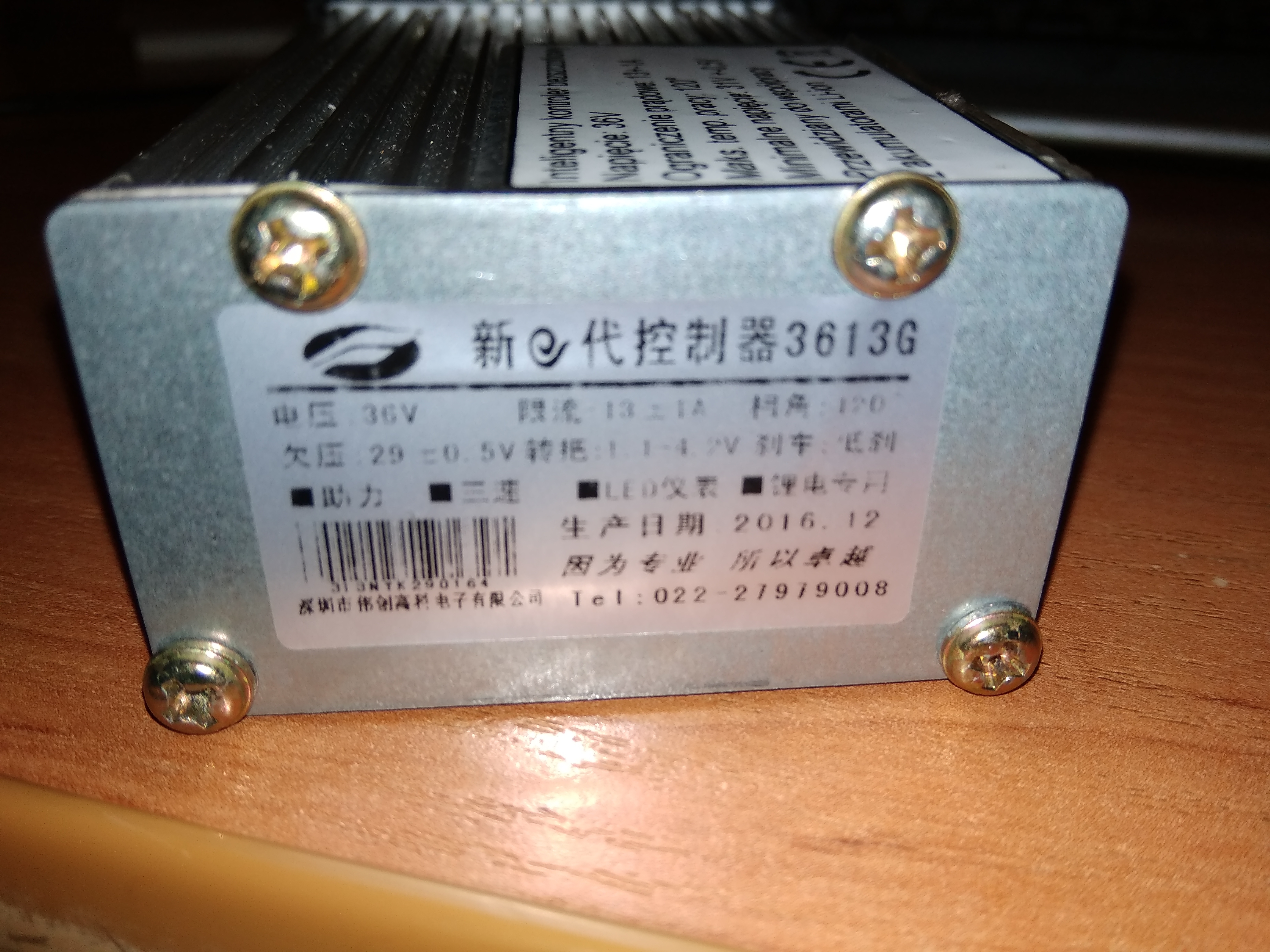

    Posiadam zestaw do złożenia do e-bike . Lecz nie posiadam schematu podłączenia sterownika (sterownik do silników BLDC ) Podłączyłem fazy, kontroler, czujnik PAS (symulowałem pedałowanie) lecz nie rusza. Sterownik startuje, bo na kontrolerze podaje stopień naładowania i można zmieniać siłę wspomagania. Nie wiem czy sterownik nie potrzebuje sygnału z czujników hallotronowych, silnik takowe posiada. Lecz na pierwszy rzut oka nie widzę gdzie i czy trzeba podłączyć. Może ktoś się spotkałem z takim sterownikiem ? Bo na google go nie widzę więc pewnie jakiś nietypowy. Wrzucam fotki...
    Sterownik e-bike BLDC - jak podłączyć czujniki hallotronowe?Sterownik e-bike BLDC - jak podłączyć czujniki hallotronowe?Sterownik e-bike BLDC - jak podłączyć czujniki hallotronowe?Sterownik e-bike BLDC - jak podłączyć czujniki hallotronowe?
    Najbardziej nie mogę zidentyfikować tych czterech kostek na ostatnim zdjęciu.

    Problem rozwiązany samodzielnie. Kostka o 5 pinach są to czujniki hallotronowe trzy przewody plus dwa przewody to zasilanie. Ten sterownik potrzebuje informacji z czujników aby działać.
