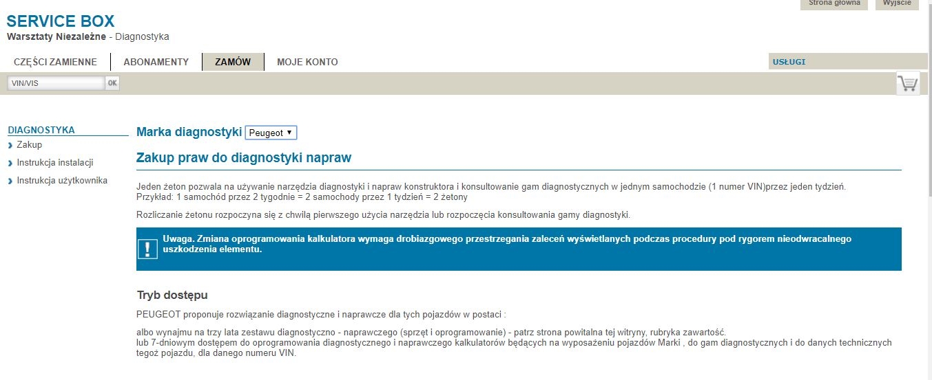

    Na servicebox można wykupić żetony na online
    są to tygodniowe wersje na jedno auto. koszt ok 35zł.
    Będę testować jak przyjdzie drugi DIAGBOX bo zakładam że zmieni mi się oprogramowanie wewnętrzne - nie wiem czy da się to później cofnąć.

    Da się zrobić na oryginał ale szkoda zachodu - tyle mogę powiedzieć.
    Da sie wykupić żetony - ok 42 euro ( 200zł ) temat nieopłacalny.
    do tego po wykupieniu żetonu można telekodować na chińskim kabelku - bez najmniejszego problemu a potem wrócić do swoich ustawień i nic sie nie wydarzy.
    Testowane z powodu innych potrzeb serwisowych. ( dopisywałem kalkulator skrzyni biegów w nowym 3008 II )
    Niestety wszystkiego telekodowac sie ręcznie nie da.
    Opcje dodatkowej konfiguracji ( rozbudowania auta o moduły ) jest zablokowane dodatkowym kodem serwisowym.
    To pewnie też jest do ogarnięcia bo można z tego co jest napisane po konsultacji z działem obsługi otrzymać taki kod....
    nie sprawdzałem.
    Ale sam koszt żetonu wyklucza sens takiego sposobu montażu haka....
    Aby używać żetonu konieczne jest posiadanie konta na servicebox PSA.
    1 żeton działa od momentu uruchomienia przez 7 dni na jednym numerze VIN.
