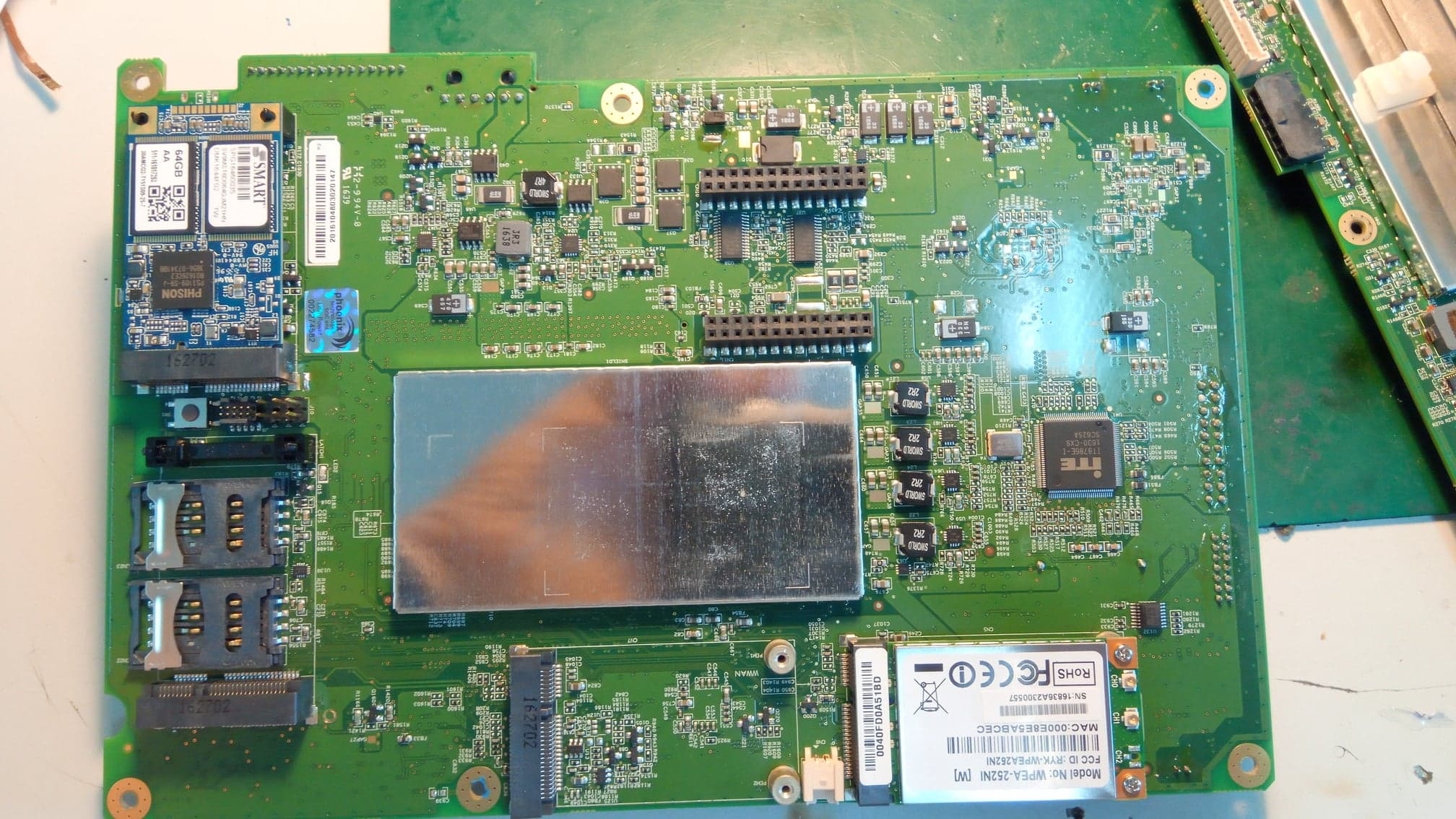

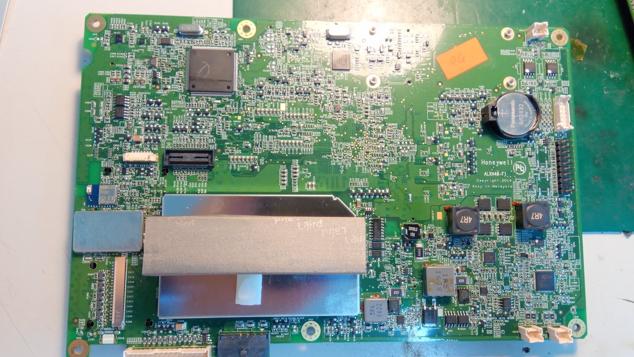

Mam problem ze zdiagnozowaniem przyczyn niepoprawnego działania płyty głównej.
Zacznijmy od początku. Urządzenie to Thor VM3 czyli pewnie praktycznie nikt nie miał tej płyty w ręku.
Urządzenie włącza się na baterii wbudowanej i działa ładnie.

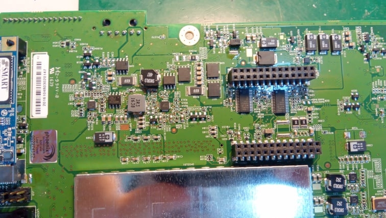

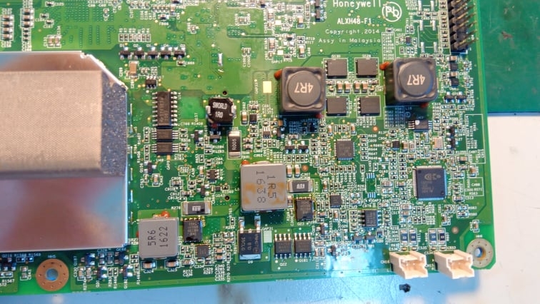

Włączone urządzenie jak podepnę do zasilania zaczyna poprawnie ładować baterię. Po wyłączeniu słychać jak przetwornica jeszcze chodzi kilka sekund (ciche syczenie) i nie da się urządzenia włączyć już z przycisku power. Potem syczenie ustaje i również nie chce się włączyć. (przetwornica na sprawnej płycie wyłącza się od razu). Jak wyłącze zasilanie to automatycznie się włącza na baterii i po ponownym podłączeniu zasilania działa normalnie aż do wyłączenia. Nie jest to na pewno ustawień ignition bo mam takiego sprawnego i wszystko jest tak samo)
Piszę tutaj, bo może ktoś ma większe doświadczenie w naprawie przetwornic różnorakiego typu i może spotkał się z taką usterką.
Pomiary na zasilaniu jest bardzo ciężko zrobić, bo urządzenie jest zasilanie przez stykową przystawkę dokującą i podłączenie tego na zasilaczu labolatoryjnym jest praktycznie niemożliwe.
Mam taką sprawną płyte i próbuję mierzyć pojemności miernikiem, tranzystory itp, ale wszysto wygląda ok.
Czy znajdzie się ktoś kto ma doświdczenie z przetwornicami i da jakąś dobrą radę?
Mógłbym po kolei przekładać elementy, no ale to potrwa wieczność no i chyba nie na tym sprawa polega
Edit: to nie TPS bo podmieniłem
Zastanawiam się czy to może być wina TPS51220A
