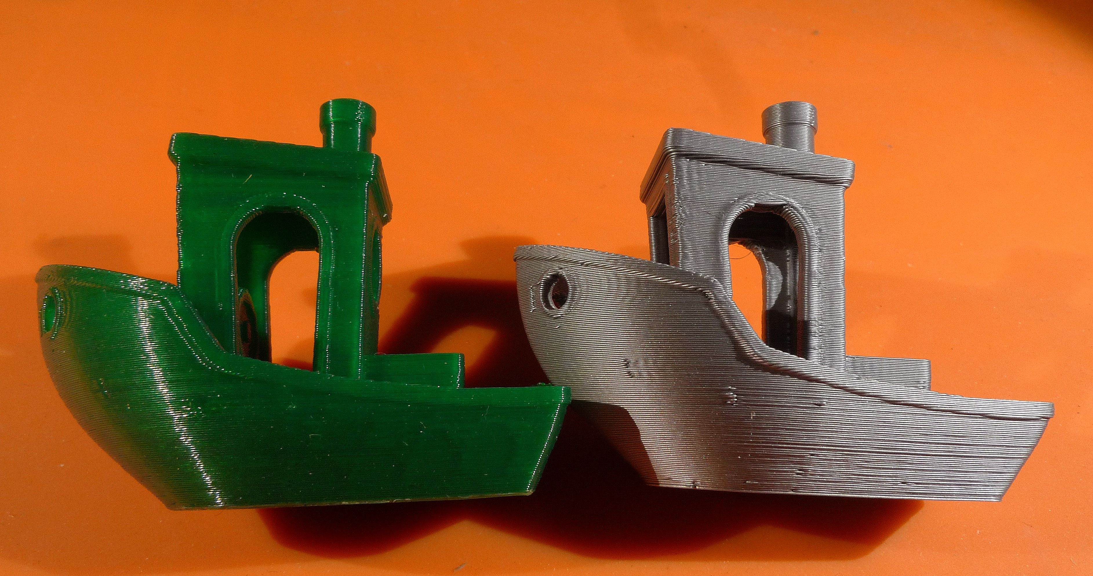

    Dołączam zdjęcia wydruków stateczków testowych: Matowy szary filament, z którym ciężko się dogaduję (jest trochę wydmuchanych nitek), i zielony który jest bezproblemowy. Na burcie widać trochę artefaktów pochodzących od drukarki, bo na obu wydrukach są w tych samych miejscach, ale szary filament bardziej je uwidacznia - summa summarum - dla mnie jest OK. Grubość warstwy 0.2 mm, szybkość we wnętrzu modelu 60 mm, a na zewnątrz 40mm.
    Drukarka 3D Renkforce RF100 modyfikacjeDrukarka 3D Renkforce RF100 modyfikacjeDrukarka 3D Renkforce RF100 modyfikacje

    Co do stateczków i różnych wydruków.
    Moje doświadczenie z różnymi filamentami jest takie, że dla każdego filamentu trzeba dograć ilość materiału przechodzącego przez ekstruder. U mnie jest to parametr flow. Generalnie staram się opisywać każdą szpulkę.
    Jeśli chodzi o pozostające nitki - spróbuj zwiększyć retrakcję.

    Co do filamentów - masz dobry pomysł z ich opisaniem :) Ponoć dobrze skalibrowana drukarka (zakładam, że każda kupna taka jest) przy odpowiedniej temperaturze i filamencie o właściwej średnicy ma się poprawnie sprawować jeżeli "flow" jest ustawione na 100 %. Zwiększać "flow" trzeba, jeśli filament nie trzyma średnicy - parametrem flow nadrabia się braki w przepływie. Ale nie wiem - empirycznie: szary filament wymagał 220 'C i co najmniej 104 % flow, wówczas dało się drukować, ale i tak go nie lubię :)

    Oto i najnowsza, aczkolwiek nie ostatnia poprawka RF100XL, mianowicie podmieniłem wbudowane w płytę sterowniki A4982 na stepsticki TMC2208. Oto fotki z wnętrza drukarki po przeróbce:
    Moja drukarka, jak już pisałem, nie ma wkładanych stepsticków, więc przeróbka nie była taka zupełnie banalna. Użyłem płytki Arduino Shield z zasobów oraz dwóch stepsticków do osi X i Y. Najpierw podłączyłem masę oraz +12 V i +5 V. Następnie, poszukałem miejsca na płycie głównej, z którego można by podkraść sygnały Enable (wspólny dla stepsticków), DIR i STEP. Niestety moja wersja płyty głównej nie posiada żadnych test pointów, więc pozostało mi dolutowanie się wprost do sterownika A4982 na podstawie informacji z jego datasheeta. Udało się :) Następnie na Arduino Shield skonfigurowałem stepsticki na pracę z mikrokrokiem 1/16 (żeby zakres ruchu odpowiadał pierwotnemu), czyli dołączyłem wszystkie 3 zworki konfiguracyjne pod stepstickami (ale wystarczą dwie - wg. orientacji zdjęć będa to skrajna prawa i środkowa). Voila - drukarka działa. Jest znacznie bardziej cicha, nie ma porównania. Sterownik osi Z też zostanie podmieniony. Co prawda silnik osi Z odzywa się rzadko, jednak okresowe krótkie rzężenia też są drażniące i je również wyeliminuję.

    Ano jest zabawa :) Zmiany jakości nie zauważyłem. Ale jest naprawdę ciszej, teraz na powrót przeszkadzają wiatraki. Oś Z jednak chyba zostawię w spokoju, bo hałas od niej dobiega tylko podczas zerowania pozycji a w czasie pracy jej nie słychać.
    Dla mnie kwestia komfortu pracy nie miała większego znaczenia - śpiew silników jest jak melodia ;) ale w kwestii muzyki mamy jednak z dziewczyną rozbieżne zdanie :)
    Nadmuch trzeba jednak dopracować, bo moja poprzednia RF100 z silnym nawiewem drobne detale i dukty drukowała jednak trochę lepiej. Popracuję nad tym i dam znać co wyszło.
