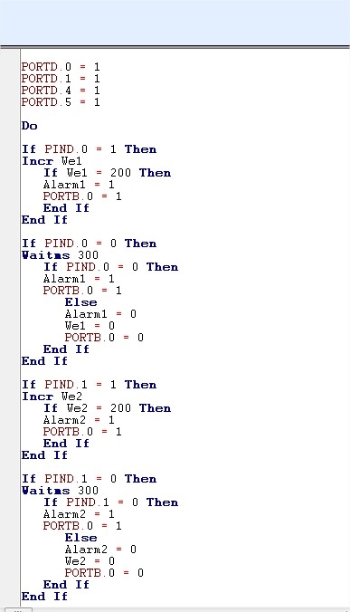

    Witam, nie wiem czy trafiłem w dobrą zakładkę, jeśli nie to przepraszam, przechodząc do rzeczy, mam problem z programem w attiny 2313A. Program ma działać na zasadzie zbierania impulsów z 4 czujników indukcyjnych na obracających się kołach pasowych (czyli wykrycie ramienia koła daje impuls do uC). Kiedy impulsy docierają do uC na wyświetlaczu wyświetlają się zera, kiedy impulsy ustaną lub koło pasowe zatrzyma się na ramieniu koła dając stały sygnał, na wyświetlaczu zera zmieniają się na jedynki i włącza się buzzer. Oczywiście wszystkie czujniki mają działać niezależnie czyli, zatrzymanie się jednego z kół, zmienia na wyświetlaczu jedno z zer na jedynkę i włącza się buzzer. Koła nie kręcą się jakoś zabójczo szybko i program reaguje na nie tak jakby stały, a nie wiem już co zmienić, żeby zwolnić jego reakcje. Kombinowałem z inkrementacją która na zdj wynosi 200 lecz wtedy przy reakcjach na wolniejsze obroty długo reagował na to iż sygnał jest ciągły czyli ramię koła stoi na polu widzenia czujnika. Ogółem program działa, lecz niestabilnie, prosiłbym o jakieś sugestie bądź małą przeróbkę, bo niestety z programowania jestem zielony.

    każde waitms(300) to 300ms w których program nic nie robi (stoi).

    Wklej poprawnie cały program, to będzie można się pochylić nad nim. Generalnie, tak jak pisze Kolega pawlik118, "wait" w pętli głównej to zły pomysł, trzeba to usunąć.

    Tak, to prawda, natomiast te 300ms jeśli dobrze rozumuję mają uchronić przed tym, by program nie włączał alarmu za każdym razem gdy dostanie sygnał z czujnika? Dobrze już wklejam

    Każda pętla DO - LOOP wykonuje się ponad 100ms (Waitms 100)
    czyli, aby We1 > 1000 musi minąć ponad 100 sekund.
    Jeśli w tym czasie We1 zostanie wyzerowane, to startujemy znów od początku.

    Dobrze jest, dla czytelności programu, używać aliasów, wówczas w kodzie używasz "wejscie_1" zamiast PIND.0 . Niby taka pierdoła, ale znacznie ułatwia analizę.
    Ja bym to zrobił tak, że w pętli głównej zliczał "przestoje", czyli:
    - jeśli pojawi się impuls to zeruj licznik
    - jeśli nie, to dodaj 1 do licznika
    - jeśli licznik = 100 (na przykład), to włącz alarm, bo impulsy nie pojawiły się przez 100 cykli.

    Może troszkę sprecyzuje, sygnał nie będzie z żadnych portów typu USB, z czujników wchodzi bezpośrednio na nóżki uC. Ma on poprostu określić czy koło się kręci czy też nie. Układ ma działać na kombajnie zbożowym. Wait 25 ms ma na celu ustabilizowanie ale nie wiem czy dobrze rozumuje.

    100 ms kończy pętlę główną, wydaje mi się że ustawiłem sporo za dużo(o ile to opóźnienie jest wgl potrzebne) a koła kręcą się z Max prędkością obrotową 500 obr/min.

    Proszę autora tematu o przejrzenie tego kodu, dodałem aliasy, zrobiłem zliczanie czasu bezczynności i obsługę alarmów.

    Przepraszam was, że znów zatruwam życie, ale dzisiaj sprawdziłem jeszcze raz działanie przerobionego powyższego programu od Kuniarz i jest taki mały problem. Kiedy uC dostaje zmienny sygnał, wtedy jest dobrze, kiedy nie dostaje sygnału wgl, wtedy po ok 10 sek na ekranie ustawia się jedynka, czyli też jest dobrze, jednak kiedy dostaje ciągły sygnał (ramie ustawione w polu widzenia czujnika), to nic się nie dzieje, na ekranie 0 nie zmienia się na 1 czyli dla układu koło dalej się obraca. Bardzo bym prosił o pomoc jeszcze tylko w tym aspekcie.

    Musisz zmodyfikować program tak, żeby zliczał czas jednego i drugiego stanu. Tak mniej więcej:
    Kod: VB.net
    Zaloguj się, aby zobaczyć kod
    Czyli - jeśli na czujniku będzie 0 to będzie się zwiększał licznik_2, a jeśli będzie tam 1, to będzie się zwiększał licznik_1. Jeśli nastąpi zmiana stanu to wyzeruje się przeciwny licznik.
    Jeśli bezczynność będzie w stanie 1 lub 0 to któryś licznik się nazbiera aż do limitu i wyskoczy alarm.

    Koledze Kuniarzowi niezmiernie dziękuję za pomoc i wyrozumiałość, wszystko gra ;)
