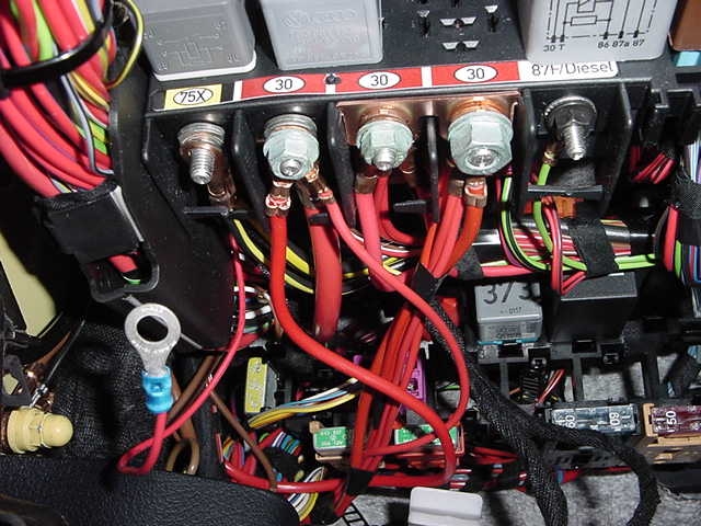

    Chciałbym dodać do swojego auta sterowanie zamknij/otwórz z pilota.
    Mój samochód:
    VW Passat B5 '97 kombi 1.9TDI
    Auto nie miało fabrycznego zdalnego sterowania, jest centralny zamek z kluczyka oraz zamykanie/otwieranie szyb z kluczyka (dłuższe przytrzmanie)
    Autoalarm (został mi ze starego auta)
    RTX RANGER CS1B
    INSTRUKCJA PRODUCENTA
    No i teraz pytania:
    1. czy można tego "cudaka" zamontować w Passacie?
    2. czy uda się sterować szybami z pilota?
    3. gdzie i jak się wpiąć do fabrycznej instalacji samochodu?
    Nie potrzebuje żadnych syren, alarmów, dziwnych funkcji.
    Przebuduję tylko zamykanie/otwieranie drzwi z pilota, sygnalizację kierunkowskazami, że otworzyłem/zamknąłem drzwi.
    Jeżeli uda się z szybami to będzie bajka ;)
    Z góry dziękuję za pomoc.
    Piotrek

    Tak, potrafię używać tej ciekawej funkcji. Nie potrafię jednak znaleźć konkretnej informacji.
    OK, już sobie prawie ze wszystkim poradziłem, prawie po nie wiem jak zrobić zasilanie do centralki.
    Czy zasilanie mogę gdzieś "ukraść" ze skrzynki bezbiecznikow lub okolic? Czy muszę dać kabel do akumulatora? Centralkę dałem nad skrzynką bezpieczników.
    Z szybami też się udało, wykorzystałem dodatkowe kanały i działa to tak, że jak zamykam auto to szyby się zamykają. Otwieram auto z pilota, a jak chcę otworzyć okna to przytrzymuje chwilę dwa guziki.
