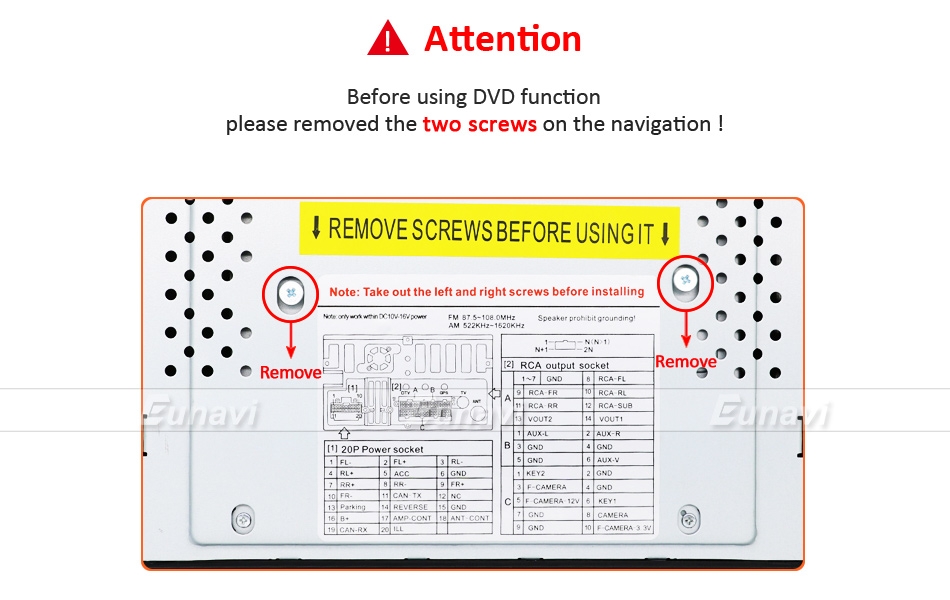

    A pomoże ktoś z podłączeniem tego chciałbym żeby uruchamiało się razem z radiem np
    Żeby nie rozładowało akumulatora itp
    I zastanawia mnie bo w swojej stacji multimedialnej mam wyjście na subwoofer ale jest to złącze 1xRCA

  • #16 17325815
    MietekFighter
    AMP-CONT/ANT-CONT PIN 17/18 najlepiej by było gdybyś sprawdził czy jest na tych pinach sygnał po załączeniu radia ale wnioskując po opisie są to piny do sterowania wzmacniacza i wysuwanej anteny.

    Jarek1104
    Poziom 7  
    Jeśli jest plus po załączeniu radia to jak pod to podłączyć ? bo to są chyba dwa + czy to jest + i - ?
  • #18 17331483
    MietekFighter
    Podłączasz AMP-CONT do REM.

    Jarek1104
    Poziom 7  
    Czyli jak to podłączyć dokładnie ? REM pod jedno AMP-CONT a BAT i GND to zapewne plus i minus zgadza się ? tylko czy bezpośrednio pod akumupator czy jak ? i który to który ?
    Bo w bagażniku mam drugą zapalniczkę fabryczną czy jest opcja żeby zrobić jakoś pod to wtyczkę żeby nie ciągnąć tyle kabli przez całe auto ?
