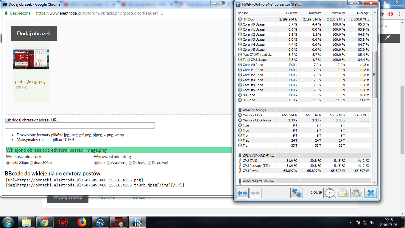

    HW info, nie monitor. Tryb sensors włącz i zamieść nareszcie pierwszego screena z OC... ;)
    Obciąż np. OCCT lub grą.

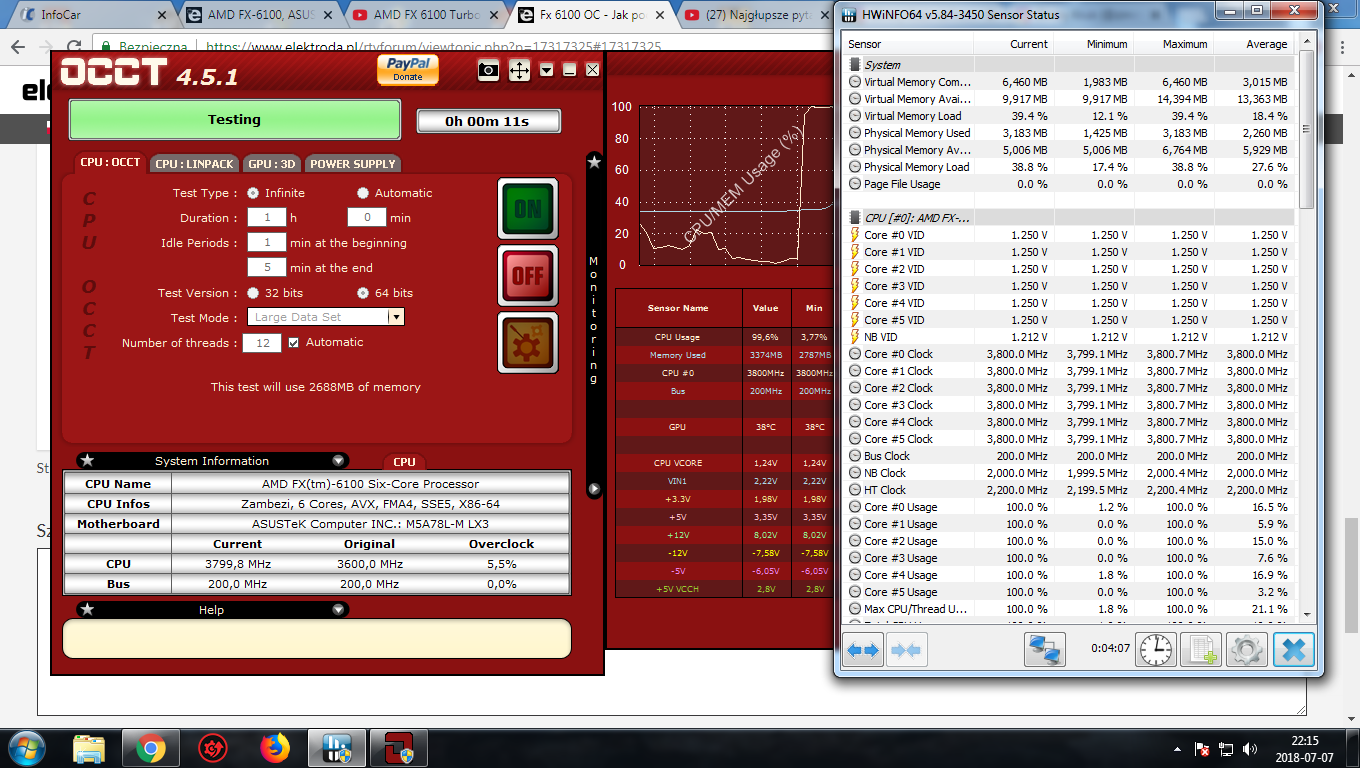

    PRzepraszam ze tak dlugo juz wstawiam screeny na 3.8ghz podkrecalem
    Wlaczylem w OCCT test I tu screen z hw sensors !Fx 6100 OC - Jak podkręcić procesor z 3.3 do 4.0 GHz.
    Na podkreconym 3.8ghz nie ma zadnych problemow , napiec nie ruszalem dalem na auto tylko mnoznik I overclock profile.

    Wykonałeś 11 sekund stresu. Wykonaj pełny test i po nim zamieść pełną listę sensorów, a nie tylko górny kawałek.
    Po tym, wykonaj identyczny test, ale już na 4.0GHz, jak są lagi. Dla porównania.
    Możesz dorzucić wykresy OCCT z tych 2 testów obciążenia.

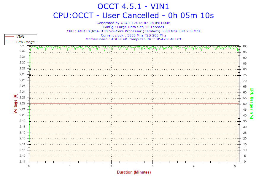

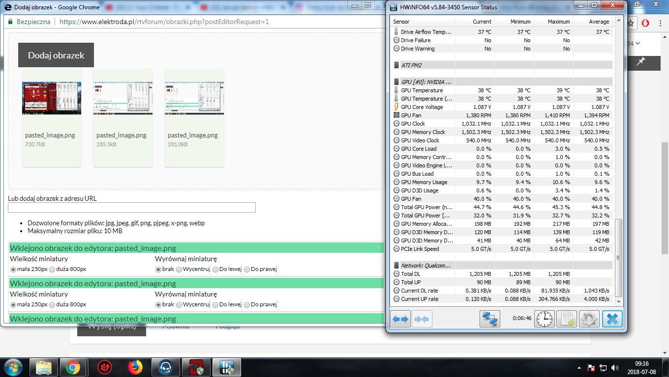

    Fx 6100 OC - Jak podkręcić procesor z 3.3 do 4.0 GHz.Fx 6100 OC - Jak podkręcić procesor z 3.3 do 4.0 GHz.Fx 6100 OC - Jak podkręcić procesor z 3.3 do 4.0 GHz.Fx 6100 OC - Jak podkręcić procesor z 3.3 do 4.0 GHz.Fx 6100 OC - Jak podkręcić procesor z 3.3 do 4.0 GHz.Fx 6100 OC - Jak podkręcić procesor z 3.3 do 4.0 GHz.
    5 min na occt dalem test I to normalne ze zegar procka spadal do 1.4 ??
