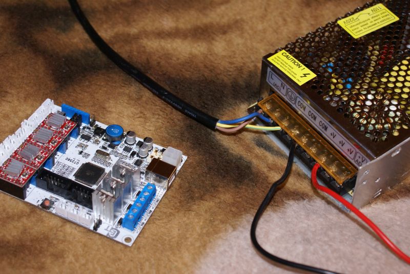

    Cześć, jestem początkujący i nie miałem większej styczności z elektroniką w praktyce. Posiadam to co na zdjęciu, czyli kontroler do drukarki 3D GT2560 ze złączem ATX 12V lub 24V, oraz zasilacz 250W, 12V. W jaki sposób mam go podłączyć do złącza ATX?
    Jak zasilać płytkę GT2560 12V? Problem z podpięciem do złącza ATX.
    Posiadam również stary zasilacz komputerowy ze złączem ATX, jednak wolałbym go nie używać do zasilania płytki, bo jest to jeden z tych zasilaczy z mianem bomby zegarowej. Na złączu ATX posiada 15A, czyli maksymalną wartość dla tego kontrolera, i wychodzi 180W na złącze ATX, co może okazać się za mało do zasilenia drukarki, chyba że to nie tak działa, wybaczcie moją nieznajomość tematu i proszę o wyrozumiałość :)
  • #4 17316024
    Arekadiuszby
    Możesz podpiąć jeszcze jeden kabelek ujemny, skoro ++ są połączone, bez sensu są dodatkowe 2 kabelki. Dwa minusy możesz podpiąć pod jedno wyjście z atx.
