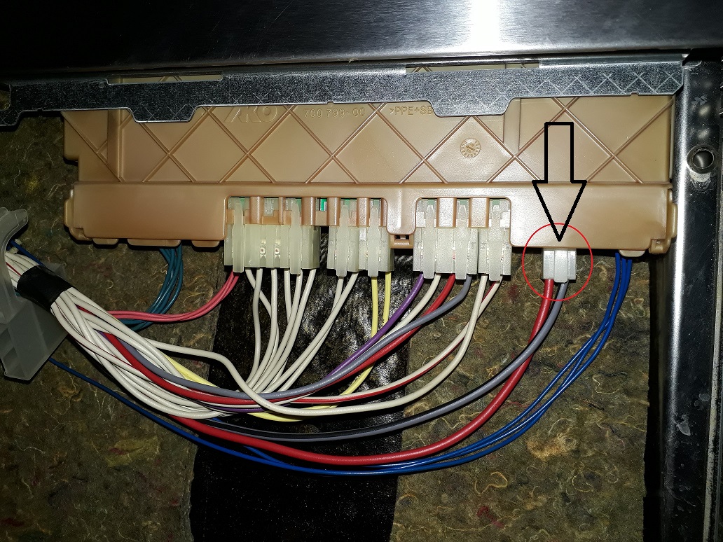

    W zmywarce doszło do zwarcia z powodu rozszczelnienia pompy. Wymieniłem pompę niestety przy ponownym włączeniu zasilania zmywarka nie włącza się. Sprawdziłem wyłącznik na drzwiach, napięcie dochodzi i wychodzi po przełączeniu niestety najprawdopodobniej nie dochodzi do sterownika (o ile dobrze zlokalizowałem wtyczkę zasilająca, w załączeniu zdjęcie z zaznaczeniem, gdzie mierzyłem). Czy można uzyskać schemat tej zmywarki?

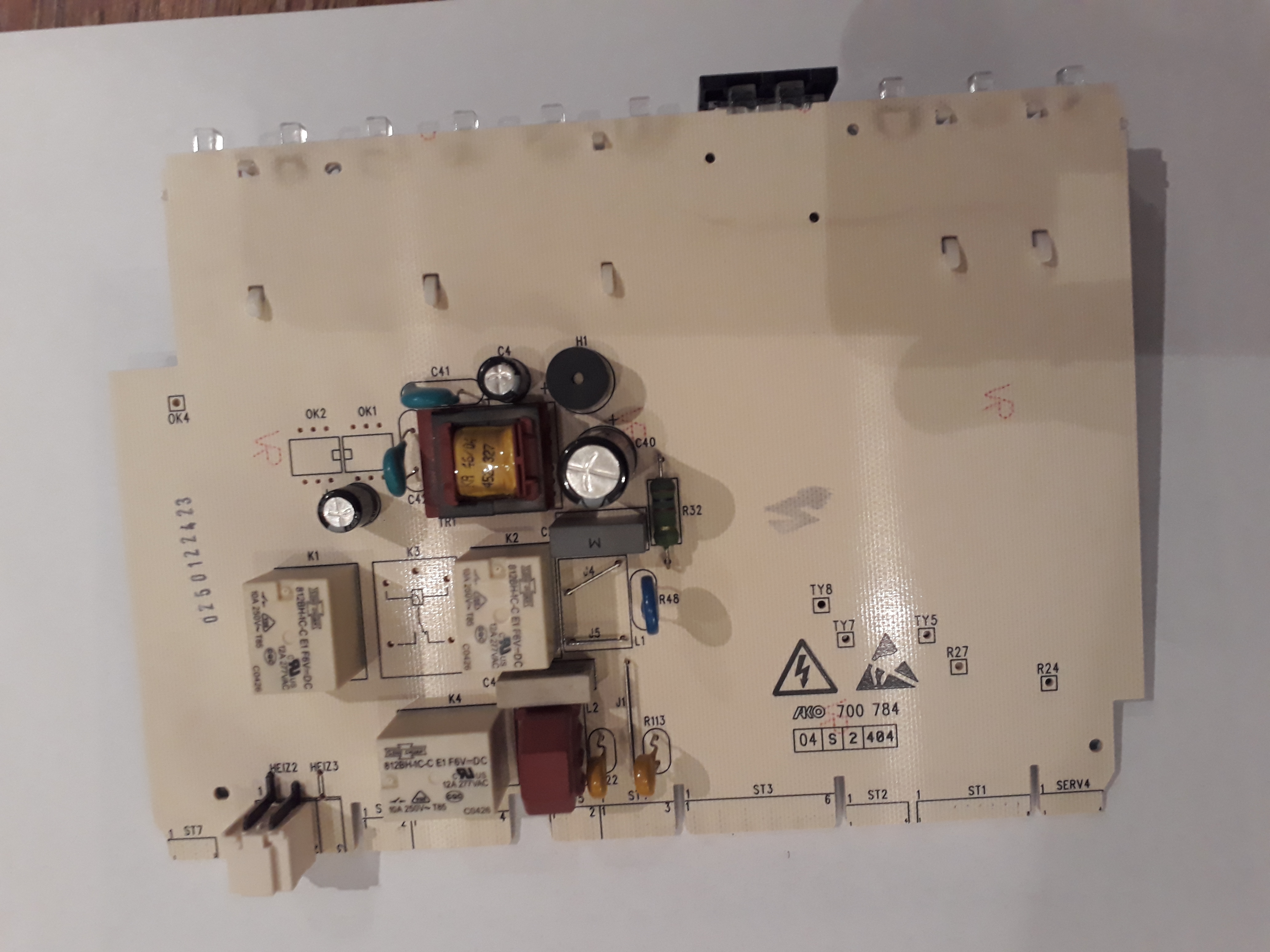

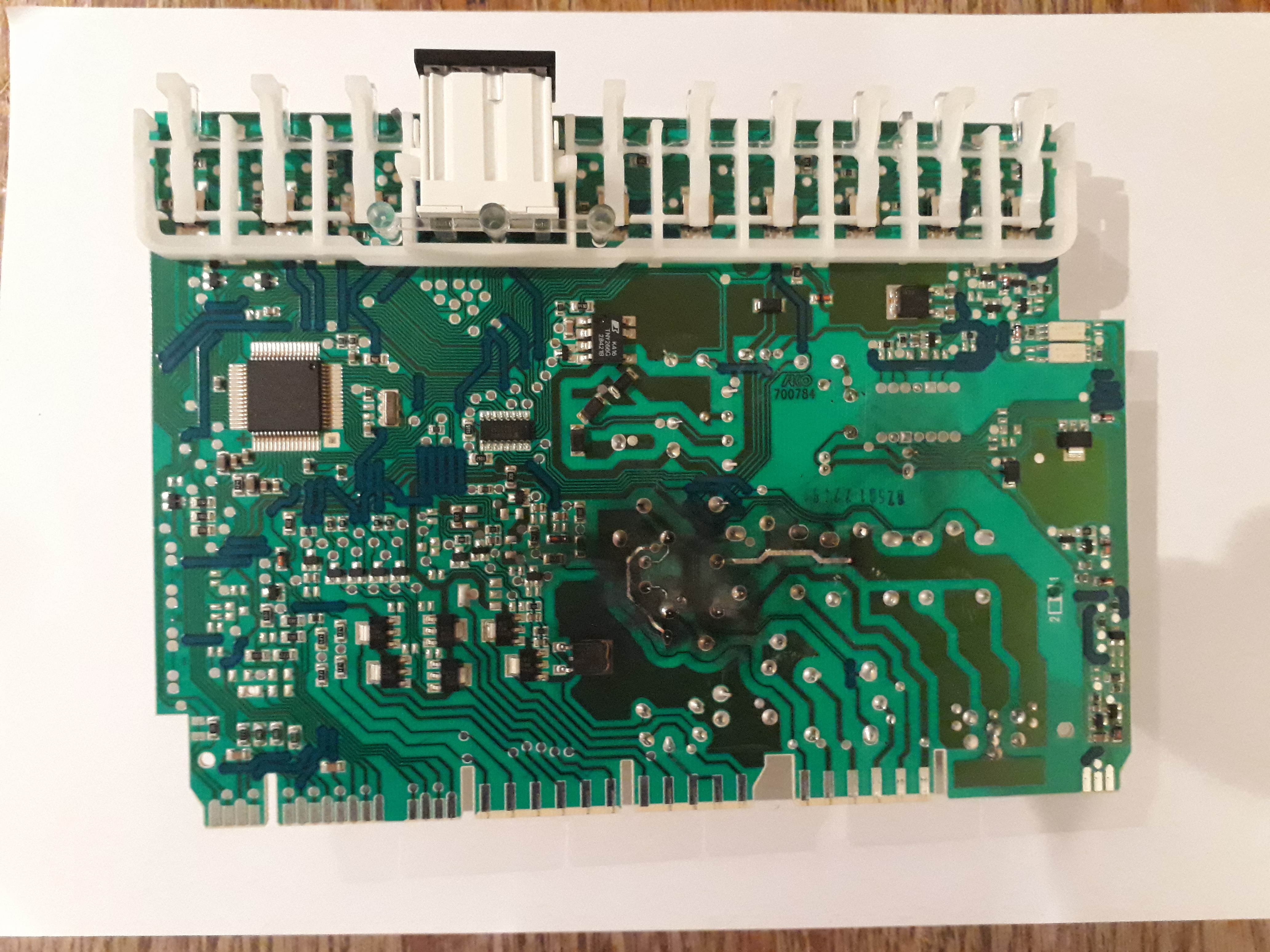

    Wymontowanie płytki sporo wyjaśniło. Od strony elementów wygląda dobrze, ale z drugiej strony widać, że "odparowało" co nieco ścieżek. Jest na allegro moduł sterownika od tego modelu, więc w tej sytuacji zdecyduję się na zakup.

    Udało się kupić używany moduł. Po wymianie zmywarka działa.
    Dziękuję za pomoc, pozdrawiam.
