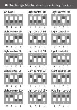

    Zastosowałem najpierw kupiony u chińczyka regulator 3S-24S NiMH/1S-7S Li-Ion i zostawiłem go bez opieki, Mimo, że w instrukcji było powiedziane, że akumulator ma zabezpieczenia przed rozładowaniem i przeładowaniem, jak wróciłem był rozładowany do 3,5 V, a granica wyniosi ok. 11V. . Regulator był typu PWM, nie posiadał żadnych regulacji i była to raczej zabawka. Ładował impulsowo.
    Ładowanie akumulatorów Li-Ion i NiMH z panelu 20W - czy układ zadziała?Ładowanie akumulatorów Li-Ion i NiMH z panelu 20W - czy układ zadziała? Ładowanie akumulatorów Li-Ion i NiMH z panelu 20W - czy układ zadziała?.
    Opis modelu tego typu ale tylko do akumulatorów żelowych, ołowiowych itp.12/24V:
    Regulator ładowania do instalacji solarnych. Dane techniczne: Napięcie: 6V/12V - automatyczne przełączanie w zależności od panela i akumulatora Maksymalny prąd ładowania : 10A Maksymalny prąd obciążenia: 10A Pobór prądu: 5mA Temperatura otoczenia: -40°C do + 55°C Złącze śrubowe do przewodów do 4mm2. Wbudowane zabezpieczenia: Przed przeładowaniem akumulatora Przed nadmiernym rozładowaniem akumulatora Zwarciowe, rozwarciowe, przed odwrotnym podłączeniem kabli Przeciążeniowe
    Nie wiem dotychczas do czego służą te zworki, czy to ustawianie czasu rozładowania. [ discharge mode] wyrażone są w H (godzinach?)
