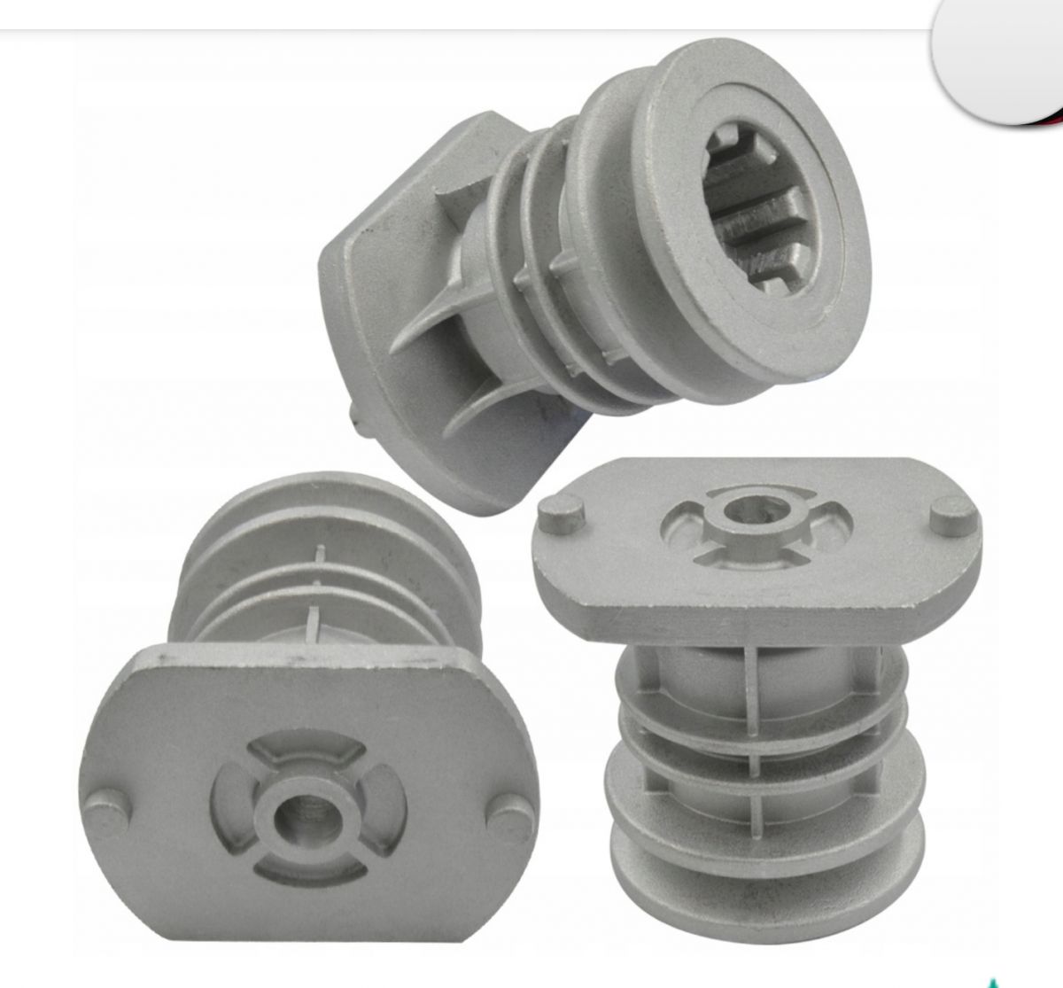

Mam ten sam problem co zrobić?
Kupiłem kosiarke nóż dokrecony na Maxa chwila moment odwraca się I ścina te zrywalne bolce z piasty napędowej I trzeba wymieniać piaste na nową , kosiarka odpalona I znów z nóż odkrecony i bolce zerwane.
Co robić???
Na początek sprawdź czy śruba (sama) wkręca się w czop wału do samego końca i głębiej niż z piastą i nożem (ok. 10 mm głębiej). Mogło się zdarzyć, że gwint jest lekko uszkodzony i nie pozwala prawidłowo dokręcić, albo ktoś wymienił piastę lub śrubę na niewłaściwą. Sprawdź też czy między czołem czopa a piastą nie podszedł jakiś brud.
Śruba mocująca nóż i piastę musi być dokręcona z bardzo dużym momentem. Dla przykładu w Viking/Stihl miało być 60 Nm. Kolega w pracy dokręcił kluczem udarowym, nie sprawdził i odstawił kosiarkę. Potem drugi kolega przy mnie pierwszy raz po wymianie odpalił i natychmiastowo połamało piastę — pękła na pół wzdłuż. Dorobiłem bolce w starej piaście, dokręciłem na 60 Nm (myślałem że prędzej ukręcę śrubę) i kosiarka działa.
Tam masz piastę ze znalu czy z plastiku? Bo widzę taką i taką.
