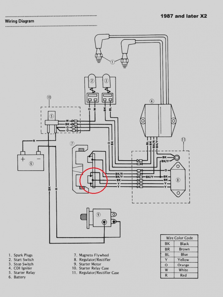

    Problem dotyczy skutera wodnego Kawasaki JetSki 650 SXi.
    W zalaczniku schemat ukladu ladowania w w/w skuterze.
    Nie ma oczywiscie ladowania akumulatora.
    Nie wiem czy problem z cewka pod magnetem (byla przewijana) czy z samym regulatorem napiecia.
    Po odpaleniu silnika - napiecie na akumulatorze takie samo jak przed rozruchem.
    Pytanie - czy kolejnosc przewodow miedzy cewka a regulatorem w tym przypadku ma znaczenie ?
    Jak mozne przede wszystkim sprawdzi regulator ??

    Nie pasuje mi jedna rzecz. Powinna tam być cewka bezmasowa i z pomiarów nie powinno wynikać że jest wyprowadzony środek uzwojenia. Czarny przewód to tylko połączenie masy statora (dla zapłonu CDI).
    Przemierz regulator napięcia miernikiem na teście diod.

    bo to jest cewka bezmasowa.
    Wszystko wskazuje na to, ze jest to cewka 2 fazowa.
    CDI ma osobna cewke i tam wszystko ok - silnik pali.
    W zalaczniku schemat (w kolku cewka).
    Nie wiem tylko jakie napiecia sa potrzebne z w/w cewki na regulator aby podal na wyjsciu 12-14V.
    Podejrzewam, ze to co mam czyli 12V i 13V to troche za malo. Miedzyfazowo (czyli na koncach cewki) mam 25V.

    Problem rozwiazany - w zasadzie wcale go nie bylo.
    Ktos "siedzacy w temacie" podpowiedzial, ze w tym skuterze ladowanie dziala ale dopiero na wyzszych obrotach. Poplywalem z podlaczonym woltomierzem i faktycznie przy wyzszych obrotach na akumulatorze mam ok 13,6V.
