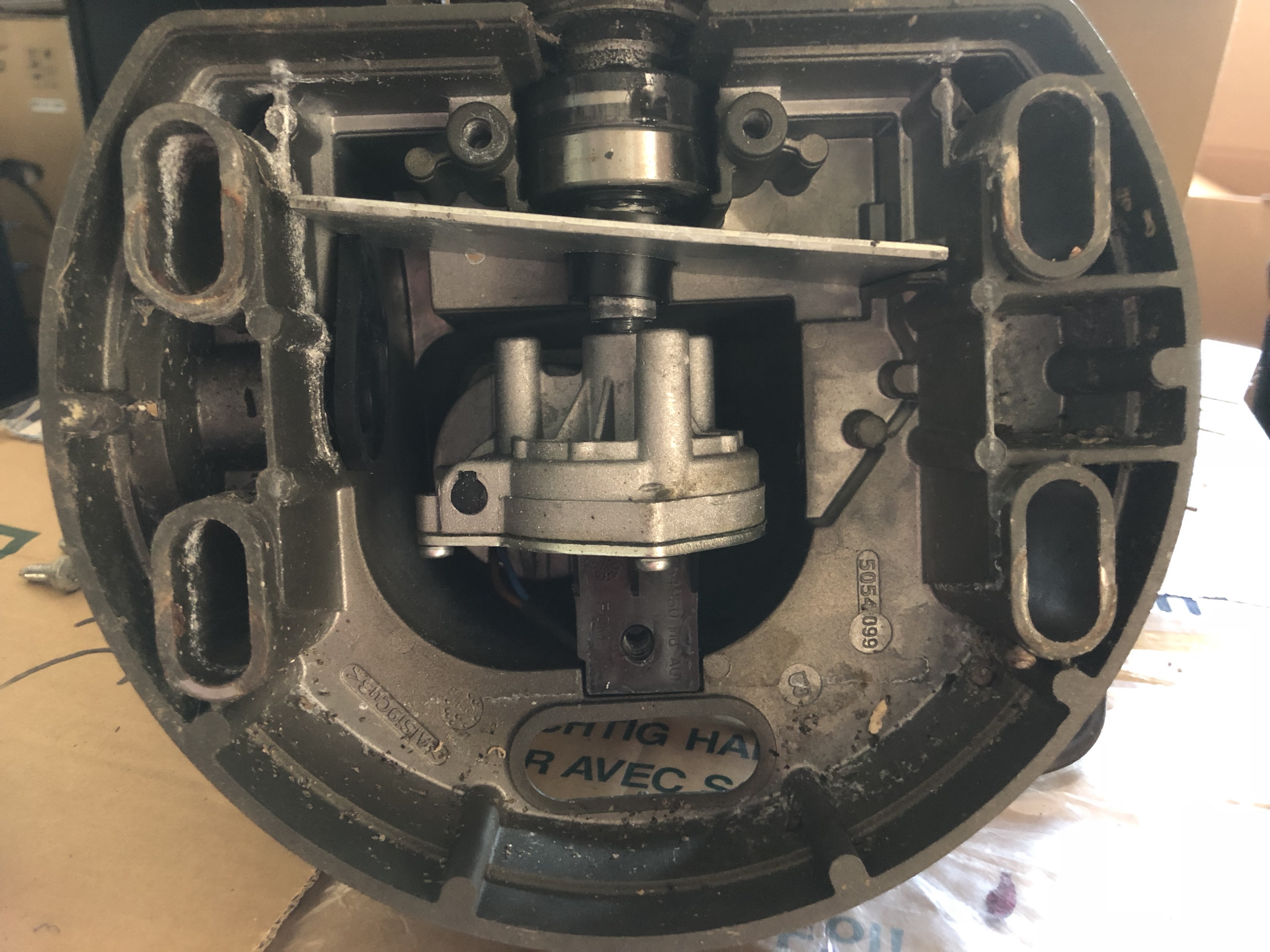

  • #5
    dzikus99
    Level 7  
    Dalsze testy elektroniki pod obciążeniem (silnik podpięty) wykazują że problem ma moduł napędowy.
    Moduł napędowy nie kręci się w lewo.
    Rozebralem moduł napędowy, silnik działa prawidłowo. Sprzęgło także działa prawidłowo.
    Wygląda na uszkodzoną przekładnię ślimakową, która jest oparta na plastikowych zębatkach (da się kręcić tą dużą zębatką w jedną ze stron przy zablokowanym ślimaku i sprzęgle).
    Somfy freevia 600 zamyka bramę ale nie otwiera.Somfy freevia 600 zamyka bramę ale nie otwiera.Somfy freevia 600 zamyka bramę ale nie otwiera.
    Ktoś wie gdzie szukać nowej przekładni?
    Dodatkowy test: podpiąłem zasilacz 24V bezpośrednio pod napęd. W jedną stronę kręci (zamyka) w drugą (otwieranie) ślimak przeskakuje. Szukałem modułu ślimaka ale Somfy jako część wymienną uważa cały moduł napędowy. Gdzie na Śląsku można kupić części do Somfy freevia 600?

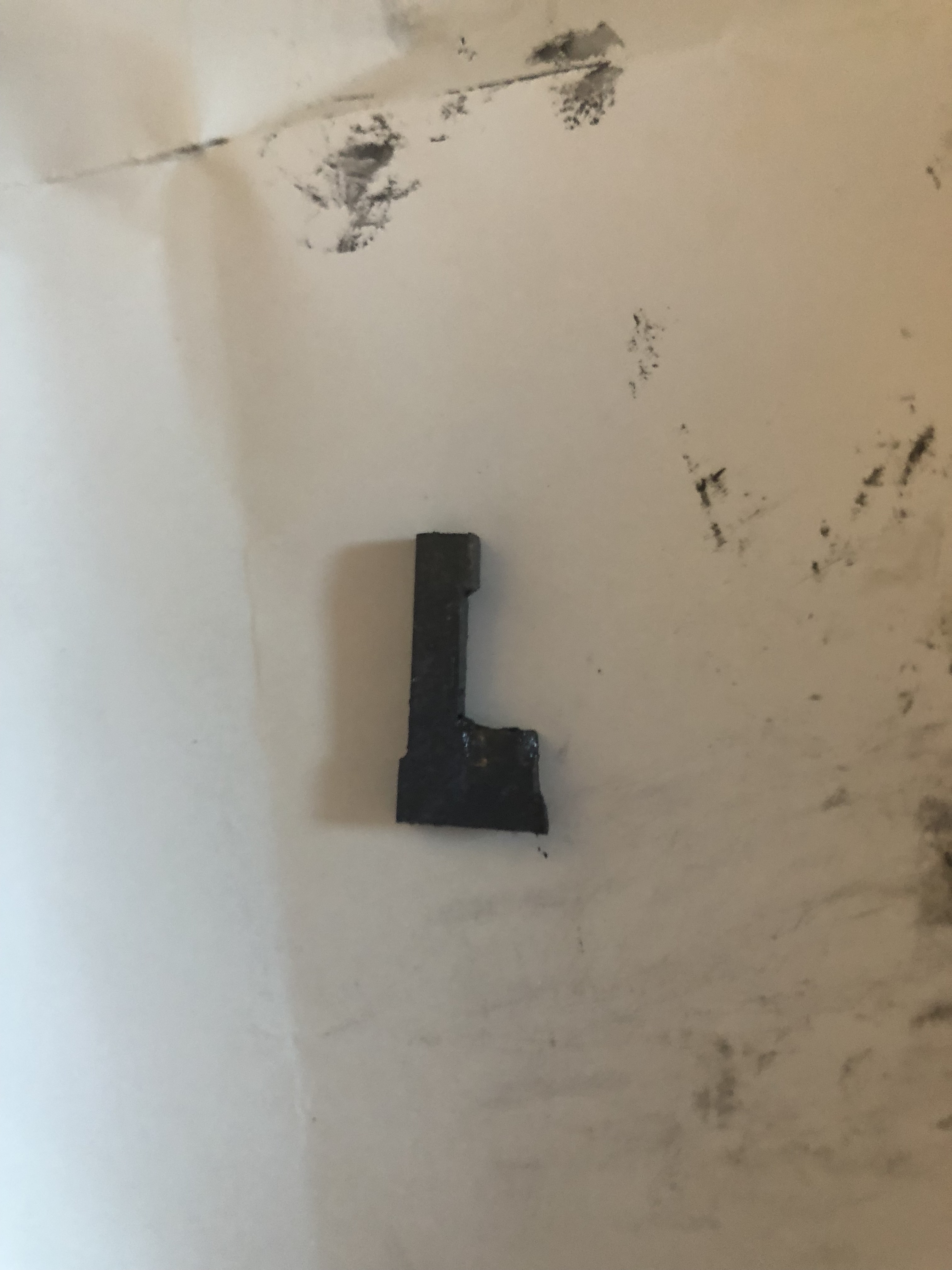

    dzikus99
    Level 7  
    Przekładnia i silnik działają prawidłowo, niestety okazało się że uszkodzony jest tzw "klucz U/klucz C" w mechanizmie sprzęgła:Somfy freevia 600 zamyka bramę ale nie otwiera.
    Część zamówiona, czekam na dostawę.
  • #8
    dzikus99
    Level 7  
    Wymiana „klucza U” rozwiązała problem. Brama zamyka się i otwiera bez najmniejszego problemu :).
