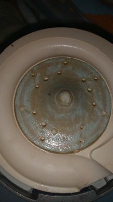

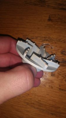

    Dzień dobry.
    Niedawno próbowałem naprawić starą zmywarkę Mamy - okazało się, że strumień wody w spryskiwaczu dolnym jest bardzo słaby, a w górnym nie ma w ogóle. Silnik pracuje, ale trudno mi określić, czy z właściwą mocą. Kondensator wykazywał właściwą pojemność, profilaktycznie go wymieniłem, ale to nie pomogło. Po wymontowaniu silnika mogę jedynie stwierdzić, że pracuje płynnie i pobiera ok. 0.65A prądu. Jest to silnik o oznaczeniu 1737220.
    Czy jest jakiś dobry (i prosty) sposób na sprawdzenie, czy silnik pracuje z właściwą mocą/właściwymi obrotami? Co ewentualnie może jeszcze powodować tak słabe ciśnienie na spryskiwaczach? Może coś zatkało się po drodze?
    Pozdrawiam i dziękuję za wszelkie wskazówki.
    Krzysztof

    Zdejmij śmigła i je obejrzyj, czy nie są pozapychane. Jak pamiętam rozdzielacza wody nie ma. O obroty silnika jeśli pracuje nie martwił bym się. Do sprawdzenia czy pobiera właściwą ilość wody (czy ma co tłoczyć) i ewentualnie stan samej turbiny pompy myjącej.
