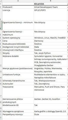

    Chcę zrobić zestawienie wybranych programów do tworzenia płytek PCB.
    Końcowo chcę otrzymać wnioski: który z programów bardziej się opłaca,
    który jest bardziej dostępny, dla jakiego klienta jest dedykowany.
    Niestety wielu informacji nie znalazłem.
    Czy znacie dane, których mi brakuje?
    Czy uważanie, że powinienem skupić się na innych parametrach?
    Czy według was powinienem dobrać inne programy?
    Tabelę będę co jakiś czas aktualizował i umieszczał w tym temacie.
    Z góry dziękuję za odpowiedź.
    ( https://obrazki.elektroda.pl/2203975300_1531307500.png )

    Można dorzucić np. DesignSpark, a poza tym z ograniczeń wersji minimalnych to bardzo ważne jest by podać dla odpowiednich programów "brak użytku komercyjnego" ... Eagle "freeware" czy DipTrace lite NIE pozwalają na projektowanie w celach zarobkowych. Tylko hobby/nauka.
    Co do funkcjonalności można porownać biblioteki komponentów, można porownać opcje autoroutera, routingu manualnego (np. przesuwanie komponetów z połączeniami w eagle a diptrace - duża różnica!) czy dodatkowych funkcji (ulp eagle), prostoty wykonania własnych komponentów itp. ERC czy DRC w każdym z programów. Obsługa różnych formatów. Zagadnień mnóstwo, można pod tym kątem porównywać.

    Brakuje ci moim zdaniem Circuit Studio i Circuit Maker od Altium. Pierwszy to okrojona i tańsza wersja Designera a drugi jest dostępny free.

    Nigdy nie używałem Circuit Maker i ciężko mi go porównać do Altiuma. Mógłbyś przybliżyć różnice?
    Nigdzie nie mogę znaleźć informacji ile kosztują licencję do Altiuma. Macie może informacje na ten temat?
    Podobnie, nie mogę znaleźć informacji o wymaganiach sprzętowych.

    Dodaj jeszcze PADS Maker i CADSTAR Express.

    Kilka dodatkowych pozycji w tabeli teraz przychodzi mi do głowy.
    Zestawienie i ocena programów do tworzenia PCB - jakie kryteria?
    Co do wiersza "Inne", to oba przykładowe braki nie występują.
