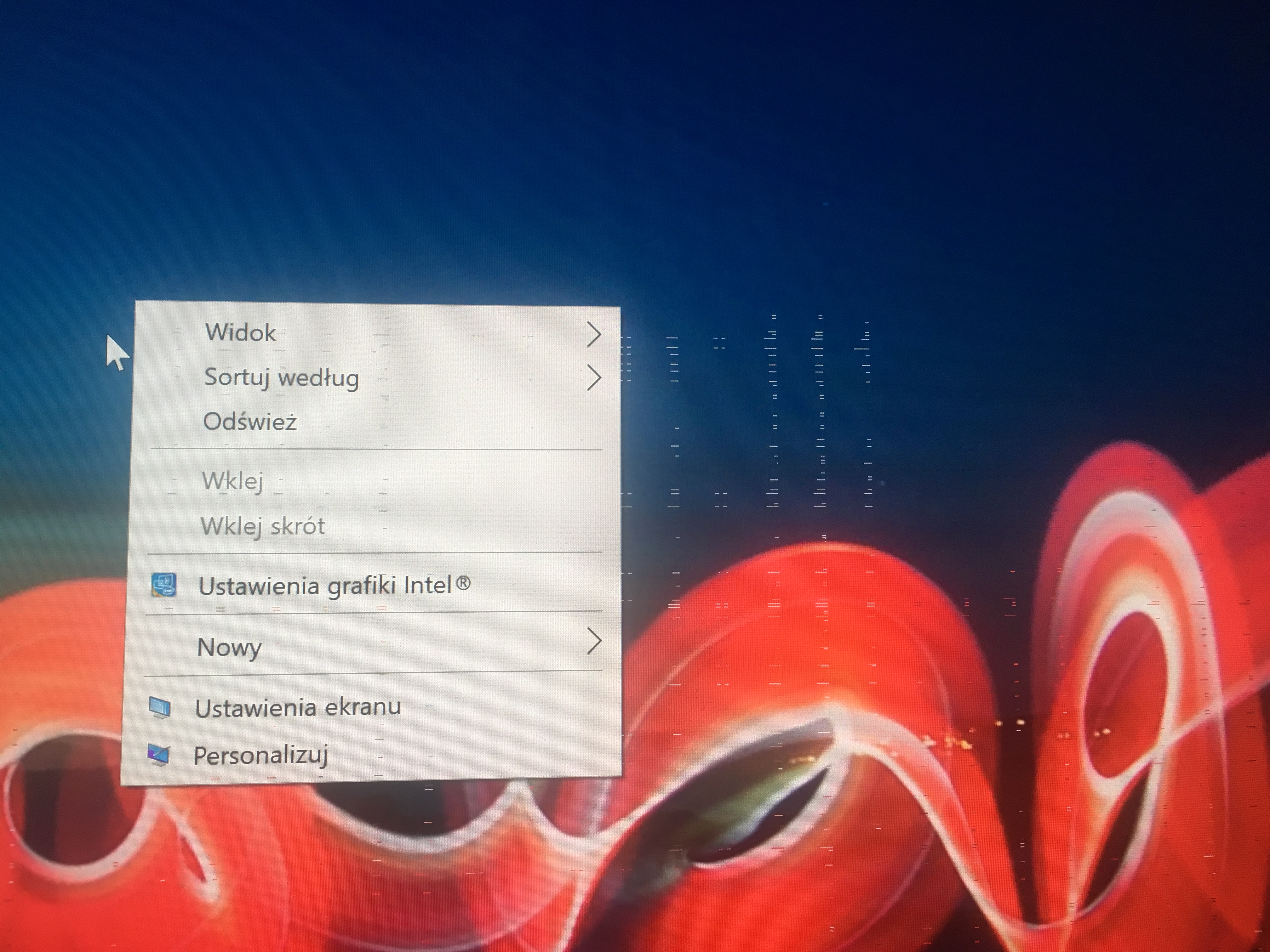

    - Laptop Lenovo X1Carbon 6
    - Oryginalna stacja dokująca Thinkpad pro
    - Monitor Dell 24 Ultra HD 4K Monitor | P2415Q
    Monitor podłączony ze stacją przewodem display port, na zewnętrznym monitorze widoczne są pasy, kolorowe kreski, niezależnie od rozdzielczości. Zrobiłem kilka prób:
    - na innym monitorze podłączonym tym samym przewodem jest ok (ale bez 4k)
    - jak podłączone inny laptop HP również ze stacją dokującą tym samym przewodem do tego monitora Dell to jest ok
    - jak podłącze tego lenovo bezpośrednio z monitorem przez HDMI jest ok
    - Kombinowałem z uziemieniem, przez UPS
    brakuje mi już pomysłów różne próby potwierdzają że niby osobo wszystkie urządzenia są sprawne. Może ktoś ma jakiś pomysł?.

    Przewód Delock na 4k, dzisiaj jeszcze załatwię przewód display port-hdmi i mini display port. Stacja dokująca ma wyjścia 2xdisplay port, mini display port i usb-c, niestety hdmi nie ma.

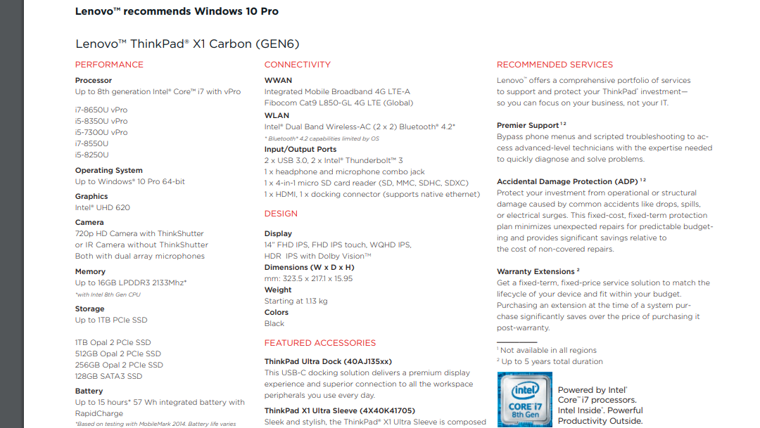

    Masz laptop X1Carbon 6 czyli 6th gen. opisany pod Link
    The new ThinkPad X1 Carbon integrates with the ThinkPad Pro Dock ThinkPad Ultra Docking Station (P/N 40AJ0135US) Link_ opisano, a whole new docking system that’s shared across most of the 2018 ThinkPad models. The new USB-C side mechanical dock easily connects with two male Type-C ports that snap into and automatically level your device.

    Mam 2xDP tak jak napisałem. Dokładnie mam:
    20KH006JPB Lenovo ThinkPad X1 Carbon 6 i7 8550U / 14,0" Full HD / 16 GB / 512 GB / SSD / Intel HD Graphics 620 / Windows 10 Pro
    40AH0135EU Lenovo ThinkPad PRO Dock 135W

    Dock statiom ma 2x DisplayPort 1.4 zaś monitor wer. 2x DisplayPort 2.1 czyli nadrzędną
    :idea: czyli powinny wspólpracować bez problemów !
    Może uszkodzony DP w monitorze?

    Monitor ma DP in i DP out, jak podłączę ten monitor przez DP do innej stacji, ale firmy HP to działa. Dziwna sytuacja. Również podejrzewam port DP mimo wszystko.
    Zauważyłem że przy 59Hz to się dzieje na tym kablu, na 60Hz nie ma obrazu, a na 30Hz jest wszystko ok, ale widać po myszce spadek ilości klatek.
