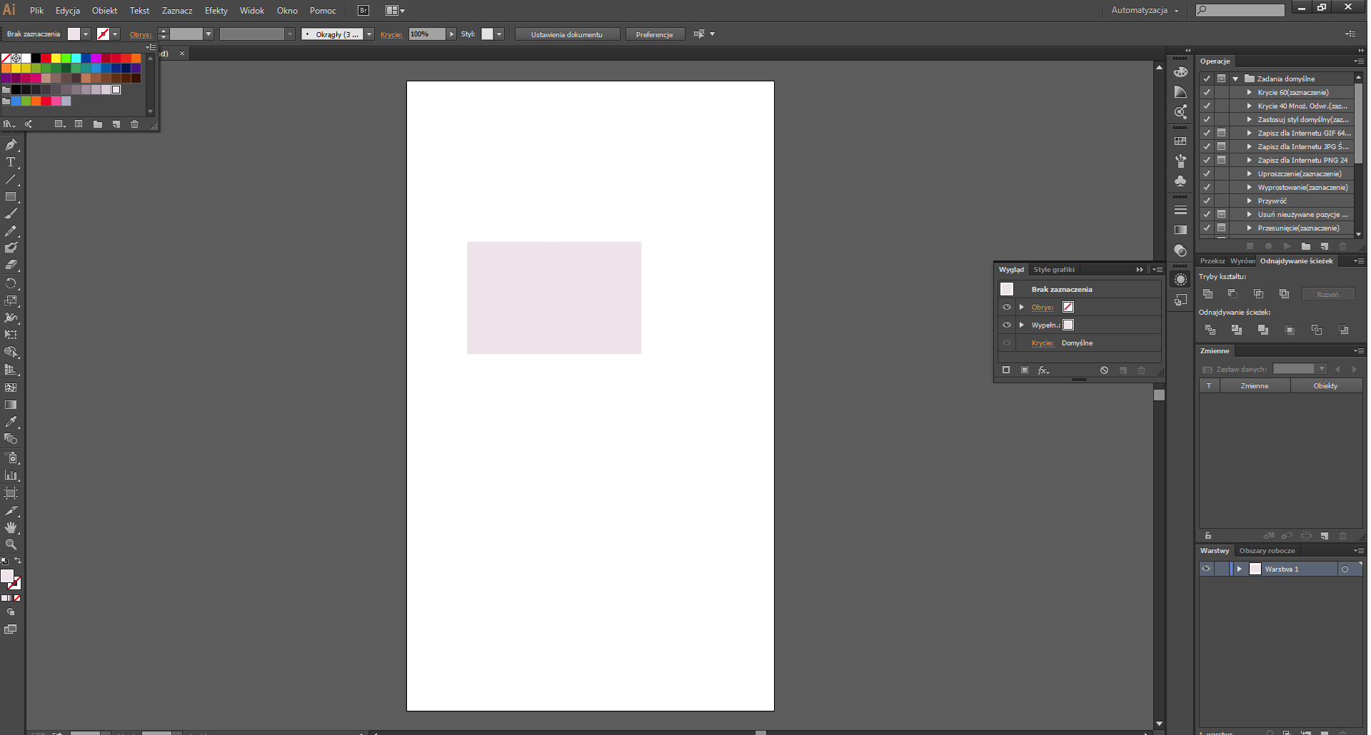

    Od jakiegoś czasu mam problem z widocznością kolorów w AI.
    Mianowicie, w samym programie np. najjaśniejszy szary z palety rgb widzę jako bardzo jasny brąz. Po zapisie i otwarcie pliku w przegladarce obrazów kolory są ok. Jednak pracować z takim przekłamaniem się nie da.
    Po zrobieniu formatu było dobrze, ale teraz znowu się to stało.
    Czy to ja coś nieumyślnie przestawiam?

    Gdyby to była wina monitora, to widziałabym te przekłamane kolory również po zapisie, chyba?
    Przeinstalowałam AI, ale to nic nie dało?

    SP5IT napisał:
    Proste pytanie, odpowiedź zero jedynkowa. Monitor skalibrowany?
    W color settings > settings co jest ustawione? Ustawiłbym Europe Prepress 3
    M
    Ja osobiście od instalacji nic nie zmieniałem, RGB na sRGB, CMYK na Web Coated, Settings na North America General Purpose i wyświetla mi raczej prawidłowo. Nie zajmuję się jednak grafiką pod druk.
    Na pewno warto się tam w Edit> Color Settings pobawić.

    Poszukaj w lokalizacji /Users/uzytkownik/Library/Preferences/Adobe/Color pliku aceconfigcache2.lst
    usuń go informacja o kolorach powinna się zresetować.
