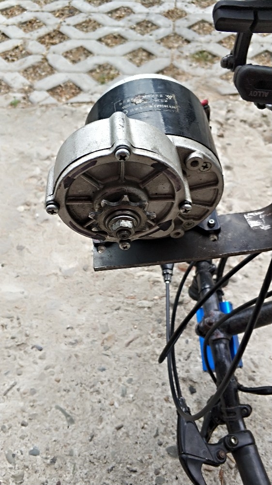

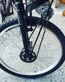

Jak zamontować silnik 350 W w rowerze górskim tak, aby zastosować napęd z dwiema zębatkami i nie kręcić pedałami podczas pracy silnika?
Najprościej zastosować tylne koło/piastę typu „flip-flop” albo koło z zębatkami po obu stronach: po jednej stronie wolnobieg dla pedałów, a po drugiej stała zębatka dla silnika, zamiast szukać specjalnej korby z wolnobiegiem [#17331283][#17332360] Taki układ pozwala rozdzielić napęd pedałów od napędu silnika, więc pedały nie muszą się obracać podczas pracy silnika [#17331283] W praktyce autor wątku i odpowiadający sugerują, że takie rozwiązanie jest łatwiej dostępne i tańsze niż kombinowanie ze sprzęgłem przy korbie [#17331283][#17332360] Jeśli bateria padnie, można też po prostu odciągnąć napinacz i zdjąć łańcuch napędowy od silnika [#17331283]
W dyskusji poruszono temat montażu silnika 350W w rowerze górskim, szczególnie w kontekście mocowania zębatek z jednokierunkowym łożyskiem, aby uniknąć kręcenia pedałami podczas pracy silnika. Uczestnicy wymienili różne podejścia do instalacji, w tym wykorzystanie silników w przednim lub tylnym kole oraz zastosowanie wielotrybowych zębatek. Zwrócono uwagę na problemy związane z napędem na przednie koło, takie jak ryzyko urwania mocowania. Wskazano również na znaczenie odpowiednich hamulców oraz na kwestie związane z prędkością i mocą silnika. Uczestnicy podzielili się doświadczeniami związanymi z przeróbkami, kosztami komponentów oraz efektywnością różnych rozwiązań.
