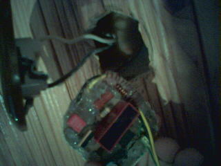

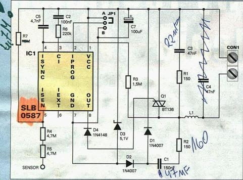

    Jak obniżyć czułość układu a raczej sensora. Układ po zmontowaniu z podanych elementów na schemacie palił mi traki, musiałem metodą prób i błędów pozmieniać, co niektóre wartości elementów. Układ miał pracować z żarówką 60W więc takiej użyłem do testów i na biurku cacy – malina! Ale po włożeniu do ściany loteria, samoczynne rozjaśnianie, ściemnianie i włączanie. Zmniejszałem wartość R7 i zwiększałem R4 i R5, płytkę od strony druku okleiłem klejem na ciepło i od strony elementów z grubsza. Kabelek sensora to 7cm cienki miedziany przewód zakończony małą śrubką wystającą z klawisza przełącznika. Różnymi kombinacjami udało mi się uzyskać tyle -układ sam się nie włącza może dwa razy dziennie tylko;-) daje się kontrolować jasność świecenia, ale ciężko go już wyłączyć. Proszę doradźcie, mam jeszcze takie dwa układy do wykorzystania.

    Witam. Jeśli, jak piszesz - na biurku cacy, to zwróć uwagę na ułożenie przewodów w puszce względem płytki, oraz szczególnie względem przewodu elektrody. Wygląda mi to na wpływ przewodu (pole) na układ.
    Aha. Zakładam, że elementy są o.k. Tych 2 x 4.7M i 10M nie zmieniałbym.
    A swoją drogą - dlaczego padały triaki ?
    I jeszcze jedno (skleroza?) - nie jest obojętna kolejność przewodów dołączanych do płytki.

    Chyba „bestia” zaczyna przyzwyczajać się do ściany, bo reaguje prawie dobrze na dotyk.

    Spróbuj ten 7cm przewód skrócić do jak najmnieszej długości, jeżeli to nie pomoże można spróbować go zastąpić przewodem w ekranie - może tak da radę.
