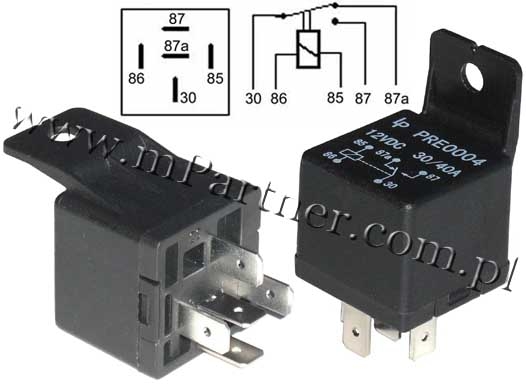

    Czy można by zastosować jakąś prostą elektronikę - np. przekaźnik który by umożliwiał właczanie radia bez kluczyka w stacyjce? Tzn. wyobrażam sobie to tak:
    Stacyjka uruchamia i wyłącza radio tak jak dotychczas z tym, ze po wyjęciu kluczyka przekaźnik przełaczał by zasilanie na stałe poprzez dodatkowy, ręczny wyłącznik na radio zeby grało bez kluczyka. Po skończeniu słuchania wyłączam ten dodatkowy przełacznik i przekaźnik przełacza zasilanie na fabryczne żeby po przekreceniu kluczyka znów radio grało.
    Da sie tak zrobic?

    Da się na przekaźniku :
    30-plus radia (ten co jest odłączany stacyjką)
    86-masa przekaźnika
    85 -plus po stacyjce
    no i teraz zostają 87 i 87a .
    W zależności od typu przekaźnika jaki zastosujesz do jednego podajesz plus po stacyjce, a do drugiego stały plus (z pstryczkiem) . Który przewód do którego pinu podłączyć dobierzesz w drodze testu który zajmie Ci 10 sekund ;)

    Maarkiz
    Bardzo, bardzo dziękuję Koledze Powalla za tak "łopatologiczny" wykład.
    Postaram się jak najszybciej zakupić takowy przekaźnik oraz "pstryczek-elektryczek" :-) i działać.
    Czy taki przekaźnik może być?
    Blaupunkt 200 Buenos Aires - Żeby grało bez kluczyka w stacyjce28e2119540...4333eb.jpg Download (280.89 kB)
    Napiszę jak wyszło.
    A pstryczek będę wyłączał - jeszcze takiej sklerozy nie mam :-)
    Poza tym po prostu będzie działał ZAMIAST oryginalnego pstryczka w radiu :-)
  • #8 17328033
    Twu
    Przy takiej mocy przekaźnik moim zdaniem to bezsens. Wystarczy sam przełącznik.

  • #11 17337615
    Maarkiz
    A wiesz, że to dobry pomysł.
    Znalazłem taki pstryczek 230V/10A do tego przewód 1x1,5 linkę - powinien być dobry.
    W związku z tym mam pytanko - czy jeżeli podam dodatkowy "+" na zasilanie radia z pominięciem stacyjki bez cięcia czerwonego przewodu to - teoretycznie - jak zapomnę wyłączyć ten dodatkowy wyłacznik i odpalę auto czyli pójdzie zasilanie standartowe na radio to bedzie zwarcie czy nie?
    Wydaje mi sie, że chyba nie bo można łączyc "+' z "+"?

    Dobrze myslisz .
