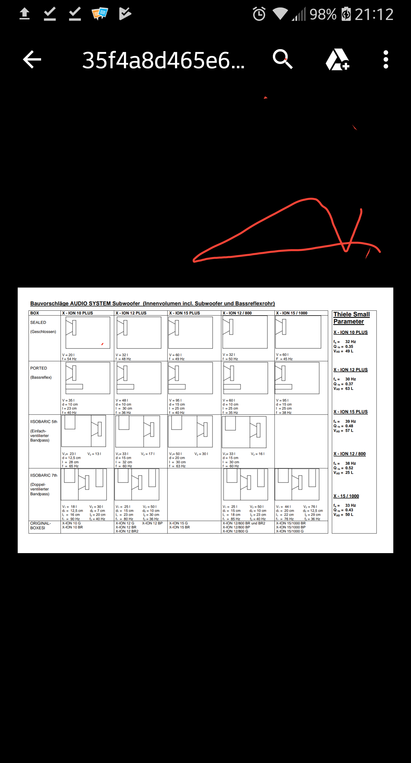

    Witam posiadam subwoofer na ww. głośniku w obudowie bassreflex o wymiarach 80/39/29/15 (ostatnie wymiary to głębokość dół i góra.Z Obliczeń mi wyszło że obudowa ma jakieś 45 litrów a tunel okrągły 11 o długości około 20cm czyli wychodzi strojenie około 47hz.Czy aby to nie za dużo i nie powinno być zestrojone na 40hz lub mniej?Niski bas jest bardzo cichy a głośnik na pewno stać na wiele więcej.

    Robiłeś symulacje w winisd?

    47 to fakt wysokie strojenie, nie wiem jak ten model ale najczęściej ludzie stroją subwoofery w samochodzie na 35hz.

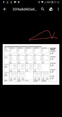

    To model x-ion 12 600w.Na stronie jest prawdopodobnie pod nazwą x-ion 12 plus.
    Znalazłem takie zdjecie audio system x-ion 12 - Obudowa źle zaprojektowana?
