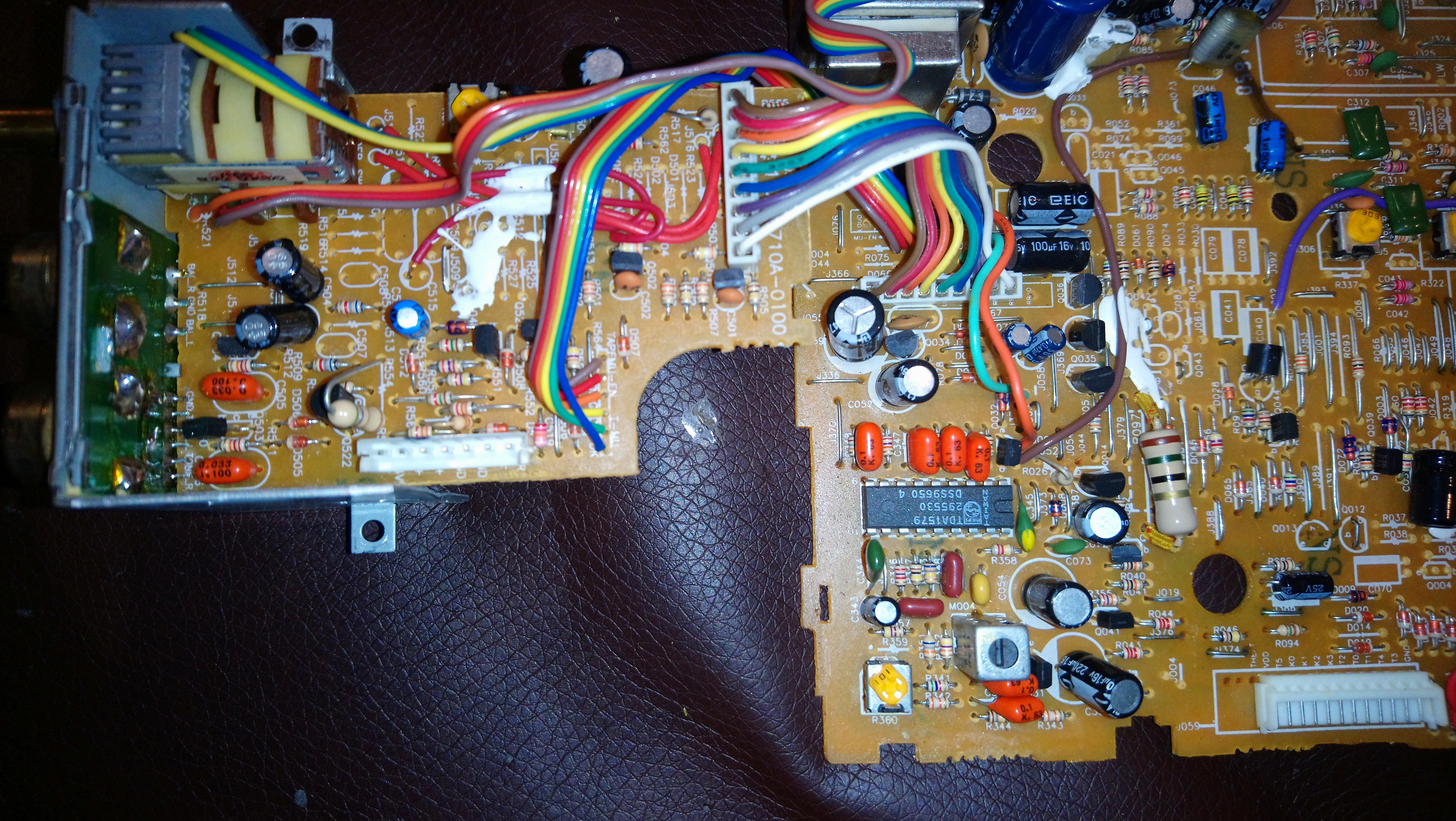

    Witam. Nim przedstawię problem zaznaczę iż zapoznałem się z podobnymi tematami oraz obejrzałem kilka filmików i wszędzie pojawiał się scalak serii TEA. Otóż moje archaiczne radio to full analog. Ktoś przerabiał? Na elektronice znam się słabo w szkole coś tam się lutowało a patrząc na płytkę niewiele rzuca mi się w oczy. Schematu nie znalazłem, może wy coś zauważcie? Po gruntownym rozebraniu znalazłem scalak TDA1579 procesor GPE 3370 oraz LA1862.

    Ogólnie nie jestem jakimś dobrym elektronikiem, ale kiedyś bezpośrednio aux wypuściłem z pod tych kabli co idą do głowicy. Nie wiem czy to dobre rozwiązanie ale działało. Jeszcze o czym trzeba pamiętać to o przełączniku włączającym kasetę co też bez problemu powinieneś znaleźć.
    Poczekaj jeszcze niech ktoś mądrzejszy ode mnie się wypowie, takie coś działa i jest proste do zrobienia, ale czy bezpieczne dla źródła dźwięku i samego radia to nie wiem.
