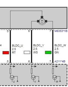

    Potrzebuje pomocy by sprawdzic silnik z valvetronica w BMW . SIlnik zasilany jest zakresem miedzy 9-19V standardowo 12V .
    BMW f12 - Jak podłączyć silnik valvetronic do testów na stole?
    chcialbym sprawdzic czy dziala na stole by wyeliminowac jego wade.
    czy moglby ktos powiedziec jak go podlaczyc na stole by obracal sie w prawo i w lewo .
    Na obecna chwile sprawdzilem jego rezystancje i na kazdym obwodzie jes mniej niz 1 ohm.

    Patrząc po napisach na przewodach to masz silnik trójfazowy bezszczotkowy, można go próbować ruszyć regulatorem modelarskim.
    poszukaj hasła silnik BLDC.
