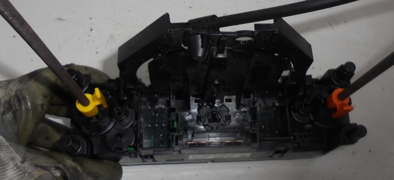

    Panel sterowania nawiewem
    Wyszukujemy na popularnych portalach aukcyjnych swój panel, najlepiej z jak największą ilością obrazków - np https://allegro.pl/up-mii-citigo-panel-klimatyzacji-nawiewu-11-i7066344648.html#
    Volkswagen UP! 2013 - brak ogrzewania, klima manualna, wentylator OK
    Zaglądamy co ma z tyłu i widzimy jakieś linki.
    Są podobne do linek które widzieliśmy wcześniej ? Są.

    Czyli byłeś z tych pierwszych i DZIAŁA ?

    No to gitara, jak naprawiłeś i działa :)
    Trochę wątpiłem by w 5 letnim samochodzie zamuliło nagrzewnicę - ktoś by to musiał chyba uszczelniać jakimś szuwaksem do chłodnic.
