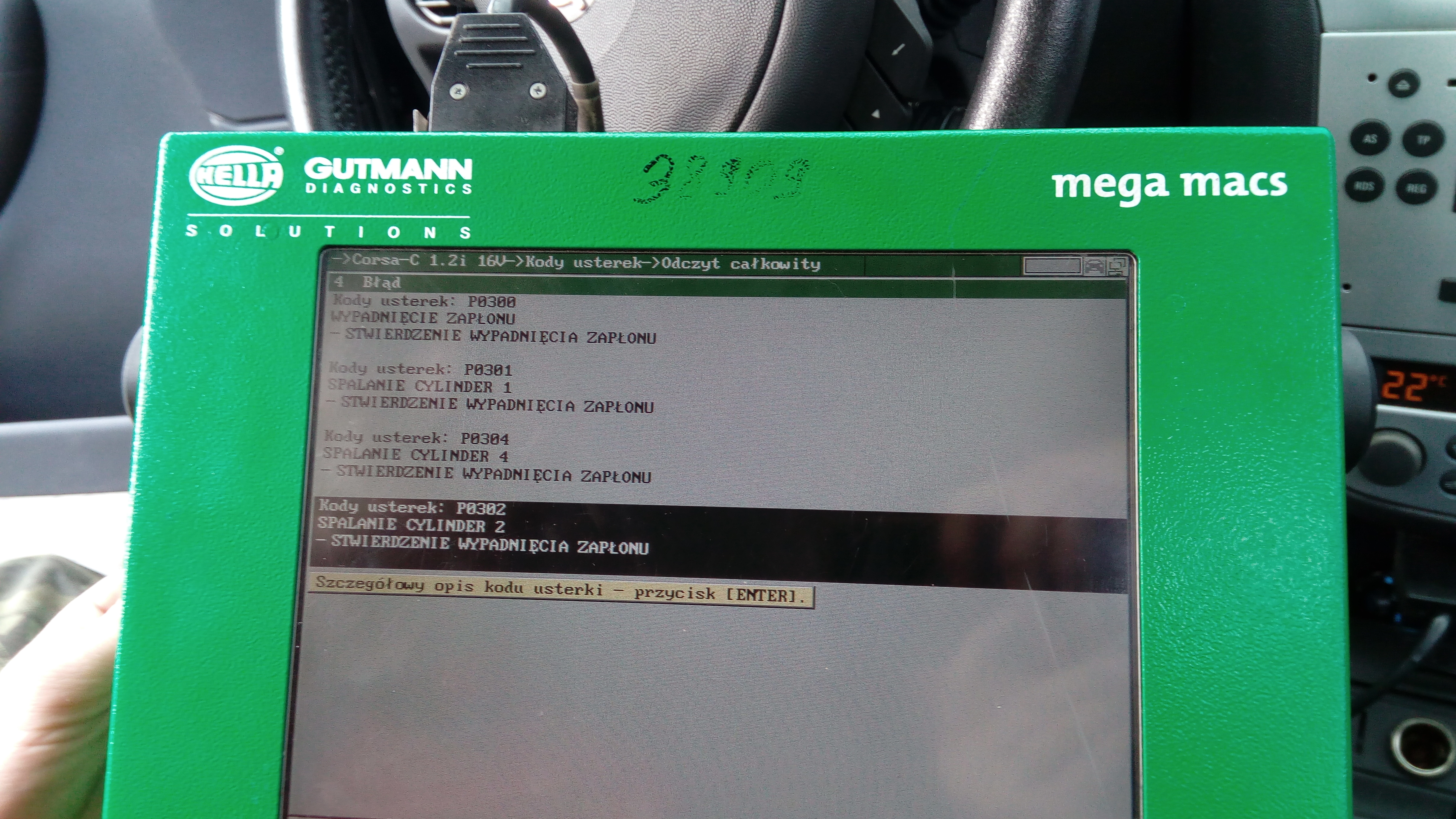

    Witam, może ktoś będzie wiedział...
    Kupiłam corse C 1.2 2006 rocznik. Przy prędkości powyżej 120 km/h spadają jej obroty, zapala się na moment żółta lampka check engine, nie pojedzie więcej niż 100 km/h. Przy postoju obroty spadają jej do 0,5. Gdy wyłącze i zalacze silnik na nowo, to jeździ znów bezawaryjnie do czasu, gdy nie pojadę powyżej 120... Zmieniono jej świece oraz cewke, ale nic to nie pomogło... Na kompie u mechanika wyskakuje wpadniecie zapłonow, jak na foto. Ktoś może podrzuci pomysł, co to może być?

    Poziom 30  
    Silnik zanim przekroczysz 120 rozwija pełna moc? Wskazywałoby na jakieś braki w paliwie. To jest benzyna czy jest też gaz?

    Poziom 30  
    Trzeba zmierzyć ciśnienie paliwa pod obciążeniem, albo podgladnac sondę lambda i korekty krótkoterminowe dawki paliwa jak się to dzieje.

    Poziom 6  
    Zanim rozwinę prędkosć 120 km/h chodzi idealnie. A wczoraj okazało się, że pożera olej... wymieniałam go 2.5 tygodnia temu, a wczoraj zaświeciła się kontrolka i było sucho... handlarz od którego kupiłam auto nie odbiera tel, a mój mechanik mówi, że silnik może być do remontu... Kompresja była robiona i wyszła ok.
