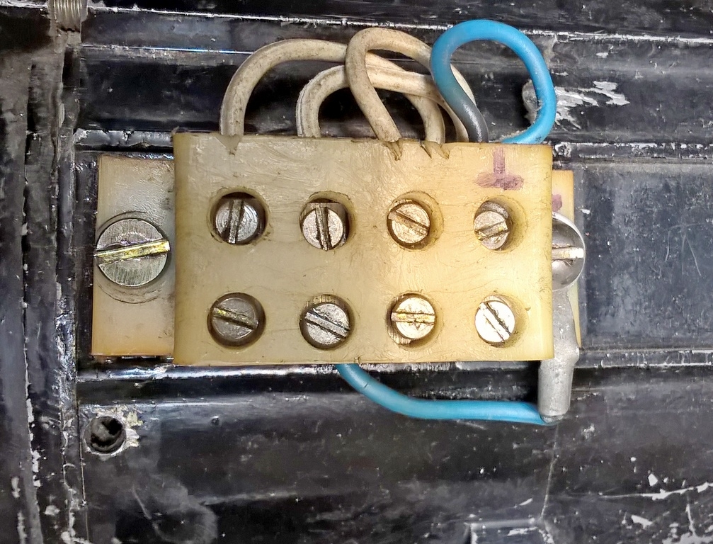

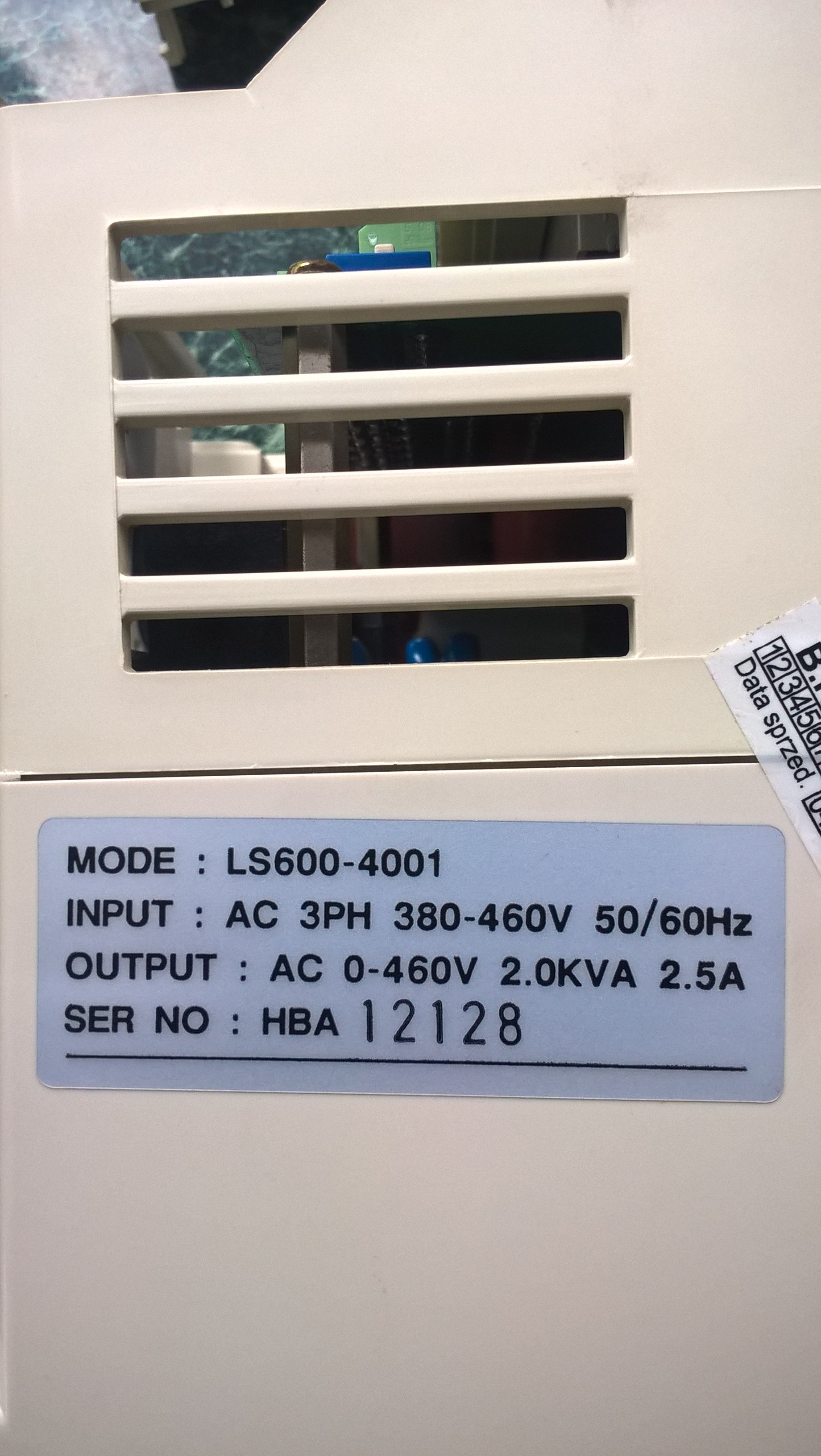

    Witam kolegów.
    Mam falownik jak w temacie. Mam też silnik 3-fazowy z przewinięcia silnika jednofazowego chińskiego. Nie znam parametrów tego silnika. Przypuszczalnie mniej niż 1,5kW.Jak podłączyć falownik to wiem. Ale co zrobić z silnikiem. W puszce połączeniowej są tylko 3 przewody białe i jeden niebieski -masa.
    Jak to podłączyć? Poniżej zdjęcie danych falownika oraz puszka silnika.
    Nie chciałbym uszkodzić falownika przez niewłaściwe podłączenie.

    jack63
    Poszukaj w sieci instrukcji do tego falownika. Tam wszystko powinno być opisane.
    Podłączenie to najmniejszy problem. Falownik trzeba zaprogramować.
    Potrafisz to zrobić mając instrukcję?
  • #3 17327903
    noopS
    Białe do wyjść falownika U,V,W a niebieski do uziemienia i tyle.
  • #4 17328851
    pustan
    Poziom 19  
    Dzięki kolego noopS. Napisałeś krótko i dobitnie. Tak też zrobiłem. Wszystko śmiga aż miło.
    Na razie ustawiłem parametry fabryczne. Silnik jednak kręcił za wysoko. Na falowniku 120Hz.
    Zmieniłem parametr na 60Hz. Z racji tego że potrzebuję obroty niskie do piły taśmowej pionowej.
    Cięcie płyt ,blach stalowych.
