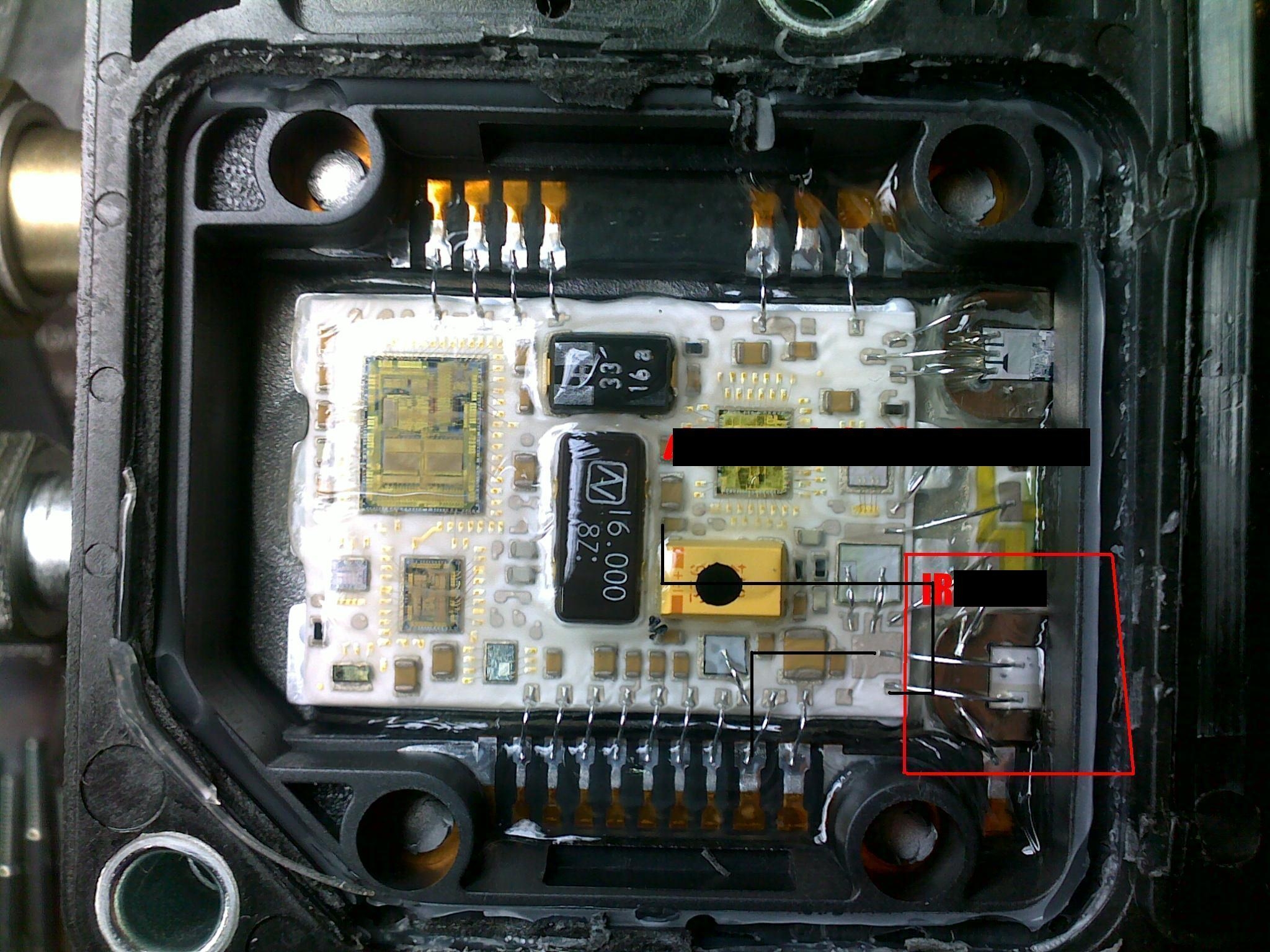

Witajcie! Mam prośbę - czy ktoś zechciałby podać dane o opornościach między elektrodami elementu zaznaczonego na rysunku kółkiem. Po wymianie tranzystora auto dalej nie odpala - innych podejrzanych rzeczy nie znalazłem.
Omomierz pokazuje mi same zwarcia? Z góry dzięki za odpowiedź.
Czarnym kólkiem jest zaznaczony kondensator tantalowy 33uF/6V, zapewne filtrujący 5V zasilania. Na omomierzu powinien wykazywać chwilowe odczyty podczas ładowania i później przerwę. Ale to można zmierzyć dopiero po podniesieniu jednej nóżki.
Pzdr
Niestety - starość nie radość i chciałem dobrze a wyszło jak zwykle żle - wkleiłem nie to zdjęcie. Chodzi o element zaznaczony czerwonym kółkiem na tym zdjęciu
