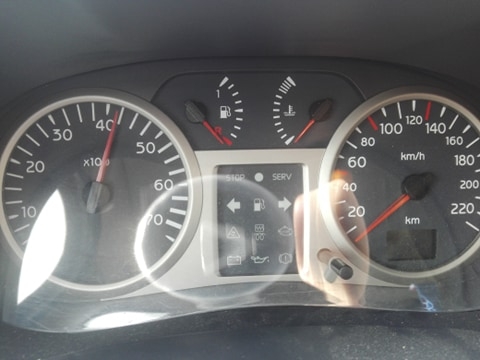

    Witam. Po dość dużej ulewie jaka mnie złapała zauważyłem że miernik obrotów silnika na zegarze pokazuje złe obroty. Wskazówka gdy samochód jest wyłączony ustawia się na trochę powyżej 4tys obrotach. Wygląda to tak jak gdyby miała tam ustawione jej 0 czyli punkt od którego startuje. Obrotomierz nie jest zablokowany, po dodaniu gazu wskazówka zwiększa obroty. Wygląda to tak jak na załączonym obrazku.

    miałem w peugeocie coś podobnego, CZASEM jakby pyłek zatrzymał wskazówkę/silnik krokowy podczas opadania z 3tys (diesel). Gdy to się działo, obroty były zawyżone.
    Zanim zdecydowałem się zareagować, jakoś przeszło.
    Z tym że po wyłączeniu zapłonu opadało do zera.
    Widocznie francuzom się zdarza :)

    Wciśnij i trzymaj "bolec" od kasowania kilometrów i przekręć kluczyk w pozycję kontrolek (nie zapłon). Powinien się uruchomić test zegarów i być może wskazówka wróci na swoje miejsce.

    Próbowałem uruchomić ten test zegarów jednak nie udało mi się go uruchomić. Tak jak piszesz przycisnąłem ten ''bolec'' i przekręciłem kluczyk by kontrolki się zaświeciły jednak nie chciał się uruchomić test.

    Masz komputer? Jeśli tak to przytrzymaj przycisk komputera. Procedura taka sama.

    Próbowałem na wszystkie możliwe sposoby by uruchomić ten test i nic z tego.

    W takim razie coś źle robisz. Odczytaj PW.
