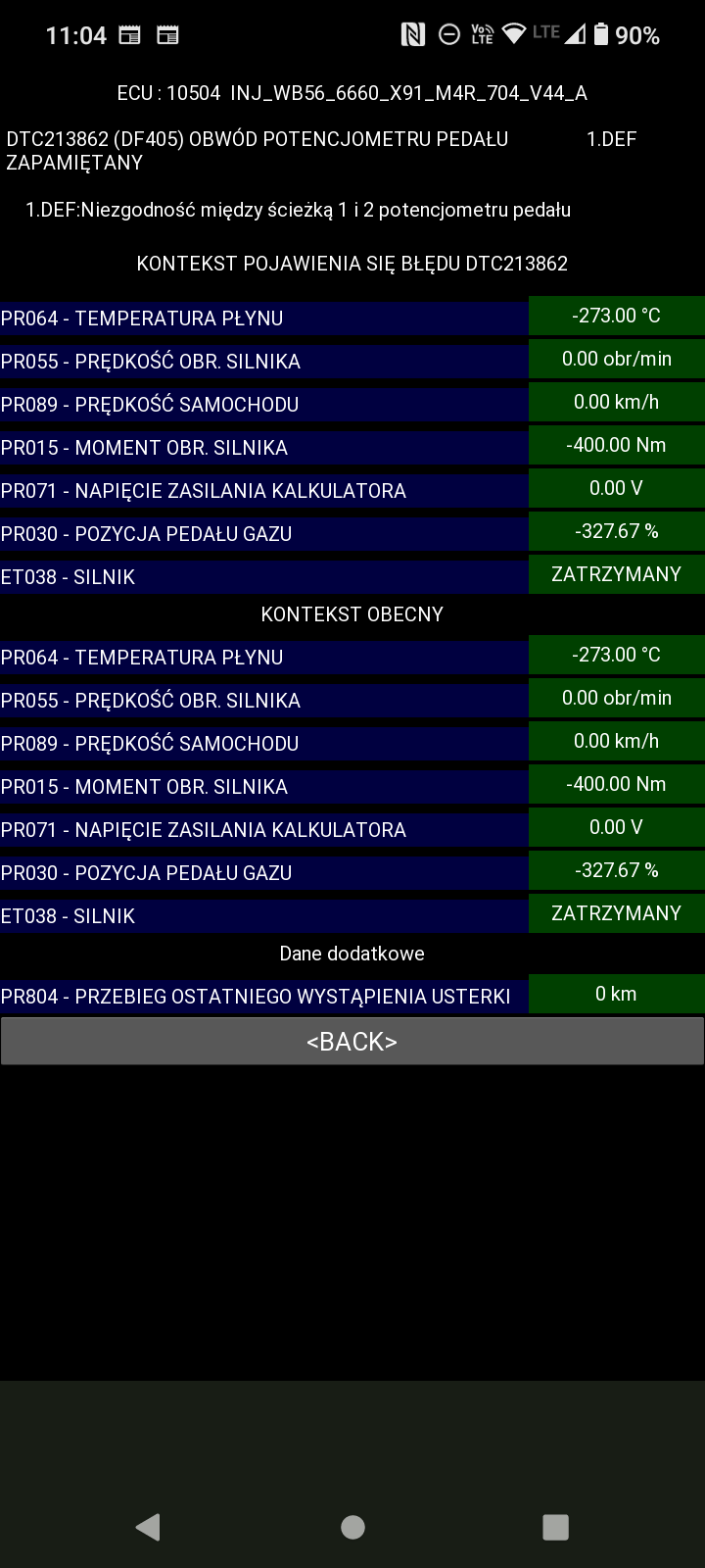

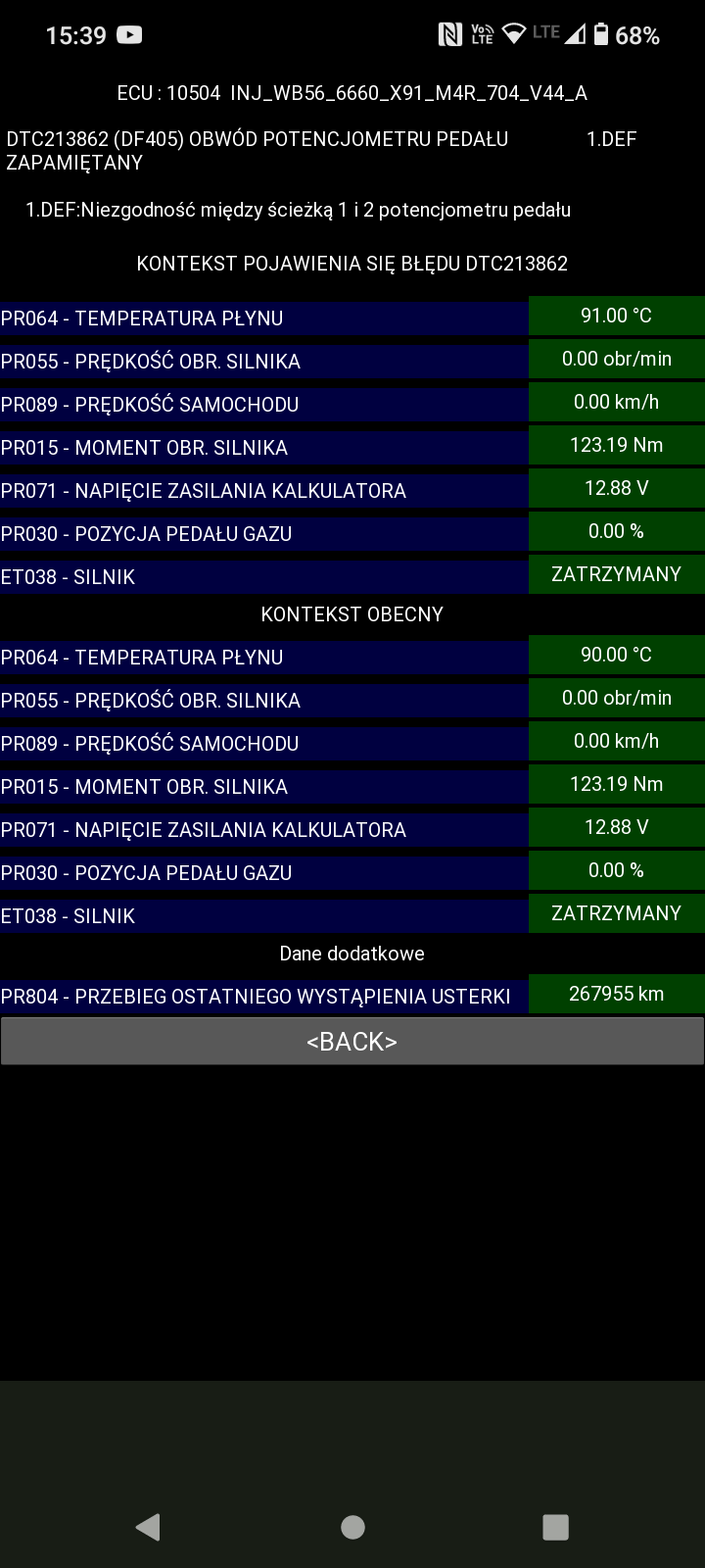

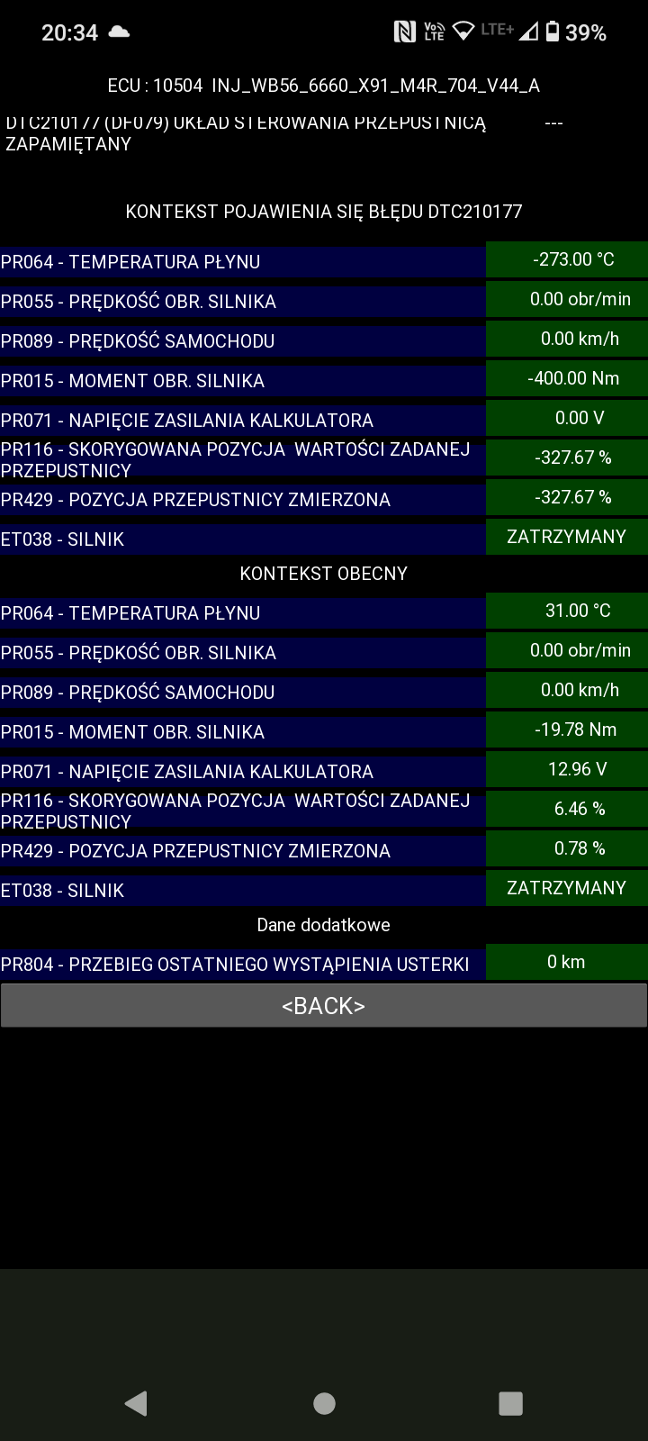

  • #5 21152161
    Krystain
    Witam wszystkich 😉
    Podpinam się pod temat mam taki sam problem z pojazdem jak opisano w temacie. Kupiłem oryginalną nową przepustnicę, wymieniłem pedał gazu, został sklonowany sterownik ECU silnika oraz sprawdziłem wiązki przewodów żarówką oraz miernikiem stan rezystancji izolacji, WSZYSTKO niby Ok, niby bo dalej występuje usterka, Laguna 3 odpala tylko w trybie awaryjnym, po diagnostyce pyclip nadal pokazuje mi że jest zwarcie w instalacji a o to kilka screenów. Ma ktoś jakieś pomysły co z tym fantem zrobić? Renault Megane 2 1.4 - Błąd wtrysku i ESP, problem z przepustnicąScreenshot...110440.png Download (134.16 kB) Renault Megane 2 1.4 - Błąd wtrysku i ESP, problem z przepustnicąScreenshot...212955.png Download (132.2 kB) Renault Megane 2 1.4 - Błąd wtrysku i ESP, problem z przepustnicąScreenshot...203437.png Download (147.55 kB) Renault Megane 2 1.4 - Błąd wtrysku i ESP, problem z przepustnicąScreenshot...114339.png Download (46 kB) Renault Megane 2 1.4 - Błąd wtrysku i ESP, problem z przepustnicąScreenshot...153914.png Download (135.02 kB)
